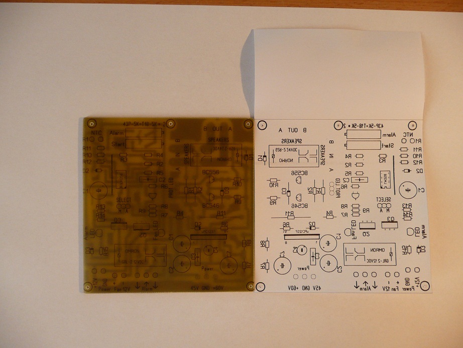

Szeretnék nektek egy új még nagyon az első lépéseknél tartó nyákkészítési módot bemutatni .
Ugye valamelyik nap írtam erről a meleg nyomdai módon történő rajzolat felvitelről .Mivel a napba gondolkodtam először , de az kevésnek bizonyult. Igy tovább gondolkodva eljutottam arra az elhatározásra , hogy az itthoni kiszuperált szendvics sütőt vegyem górcső alá. Kérek mindenkit , hogy úgy nézzétek a képeket , hogy jó magam sem hittem az egészben , és semmi konkrét hőfok , idő , és más egyéb nem volt előre kitalálva , és még most sincs nagyon talán annyi , hogy 2 perc volt a művelet. Az elkészítés módja megegyezik addig a pontig amíg a papírt a nyákra tesszük onnantól már nem.Ugyanis a papírra sík üveget tettem igaz lehet kellet volna a nyák másik oldalára is , és csak egy úgymond fémcsipesszel fogattam meg a széleket , ezért nem is sikerült úgy ahogy terveztem , de ahol látszanak majd rajta maradt vonalak ott bizony nagyon ígéretesnek tűnik a dolog.Szép éles kontúros vonalak , és sarkok már ahol rajta maradt.Kicsit kapkodós volt , mert nagyon kíváncsi voltam , hogy mi lesz ebből az egészből.Úgy vélem ha csinálnék hozzá egy leszorító keretet , és összehúzatva , hogy mindenhol le legyen rendesen szorítva , akkor nagyon szép nyákot lehetne vele csinálni.És mivel néha a méret is fontos szerintem A4 es méretig kivitelezhető lenne. Aki még jobban bele mélyedne az hőfokra is csinálhat hozzá vezérlést stb.Ez a legelső próba volt igaz nem előre vajazott tepsit tettem bele , de talán később fogyasztható lesz . ![]() És akkor a képek.

A várakozásomat is felülmúlta a második próbálkozásom. Az eredménye a képen látszik.Nem mertem sokáig a melegben hagyni két üveg közzé tettem annyira megszorítva csak , hogy az üveg ne törjön ketté , mert volt rá példa .ja sima 3 mas üveg semmi extra. A sütő jól felmelegítve utána tettem be talán 1 perc ha lehetett itt sem jó, ha a papír megbarnul , illetve a széleken lehet , hogy megfog de az üveg alatt nem szabad , hogy barna legyen. ha a széleken enyhén kezd barnulni , akkor kivehető , de inkább hamarabb nehogy túlságosan megolvadjon a rajzolat.Ennél már szinte alig van kézimunka benne a leáztatáson kívül . Igaz az 5% ot nem éri el , de másodikra meg vagyok vele elégedve , kicsit kell még finomítani aztán ez is hadra fogható már.

Nem hát , de a kihívás tudod , egyébként a sík üveg remélhetőleg jobb mint a vasaló , és ebbe nem kell belenyúlkálni húzogatni stb . Itt egy az egyben mindenhol egyforma nyomás , és hő van. A vasalóval is jó , de kinek ilyen a keze kinek olyan , és nem biztos , hogy tud tökéletes lenni főleg első körökben .Ez szinte elsőre működni fog , és nincs ilyen , hogy vasaló különbség , illetve lamináló különbségek . És vasalóval , illetve laminálóval még laminálóval talán , de vasalóval már nagyobb nyákokat csinálni nem oly egyszerű , ezzel igen .Már csak az kellene , hogy egy hőkapcsolóval szabályozni a hőfokot , hogy ne agyig melegedjen a fűtőszál , és ne keljen ennyire kapkodva csinálni a nagy hő miatt.A jól beállított hőfok mellett jóval tökéletesebb lenne , és ha lassabban is készülne el , de minőségre biztos , hogy jobb lenne.

Az üveg nagyon kényes a hőmérséklet változásra. Pláne ilyen 200 fok körül.
Az elgondolásod jó irányban halad, csak én fordítva csinálnám. Egy vastagabb 8-10 mm vastag sík fémlapot melegítenék megfelelő hőfokra. Arra fektetném a rézfóliás lemezt. Amikor kellően átmelegedett akkor tenném rá a maszkot, valahogy úgy mint a Dry fólia laminálásakor a fóliát és egy nem túl kemény gumihengerrel finoman ráhengerelném. Igaz ez így csak egyoldalas, de kilehetne ötölni, hogyan lehetne kétoldalasra alkalmazni.

Tudom , hogy az üveg főleg ez a sima nem igen erre való .Ez csak egy ötlet volt kipróbáltam , de nem is hagytam sokáig bent a melegen , tehát kivettem ,és a kezemmel érzékeltem , mert másra nem tudtam hagyatkozni , és amikor úgy éreztem , hogy kb süt , de még rá tudom tenni a kezem , illetve érinteni , akkor már jónak gondoltam.
Jó lenne bármi olyan anyag az üvegen kívül, ami tökéletesen sík. Az üveg az első volt ami hirtelen eszembe jutott.És ha már kétoldalas nyákról beszélünk , akkor a másik oldalt is melegítve megoldani , akár még fémlappal is ahogy te írtad , és akkor már súlya is lenne nem kellene össze húzató. A hengerelést pont ki akartam hagyni , hogy alig legyen benne manuális tevékenység.Viszont az üveg valamennyire meg is védi a hirtelen hőtől a papírt is meg a rajzolatot is. A fémlap csak abban az esetben lenne jó , ha ki kísérletezett állandó hőmérsékleten lenne tartva, ami pont kell .Különben ha megszalad a hőfok akkor már nem jó , és a fémlap elég nehezen is hűl ki.
