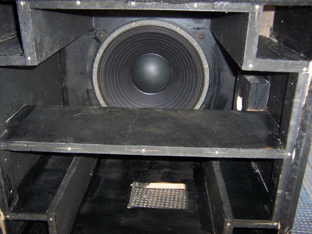

Egy 600W-ow Garry hangszónak lehet olyan ládát tervezni, természetesen mélynyomáshoz, amihez nem kell hangváltó? Ezt hallottam/olvastam. A hangváltó, nem tudom jól írom e, krosszóver, sokat vissza vesz az erősítő teljesítményéből? Ezt is hallottam. Köszönöm!
(#) sound.man válasza mraulajos hozzászólására (») Aug 27, 2012 /
Aktív hangváltó kell a végfokok elé és ez nem csak garry szórókhoz jó.
(#) mraulajos válasza sound.man hozzászólására (») Aug 27, 2012 /
Ez oké, csak nekem keverőerősítőm van, amibe ugye a végfok benne van. Ebben az esetben mi a helyzet, az én elgondolásom nem járható? Köszönöm!
Ebben az esetben csak a passzív hangváltó járható.

(#) mraulajos válasza Haliapu hozzászólására (») Aug 28, 2012 /
Íme a képek, már ahogy a ládában le tudtam fotózni.
Még három kép. Csak kiszereltem, mert a láda át huzatolása történik és át kell csiszolni, gondoltam a portól csak meg óvom. További kérdésem az lenne, hogy ilyen teljesítménynél megfelelő ez a vezeték csatlakozási módszer ami itt található? Köszönöm!

(#) sound.man válasza mraulajos hozzászólására (») Aug 28, 2012 /
Erre is ugyan úgy kell hangváltó. Ha nem aktív akkor passzív! Nélküle nem célszerű használni.

(#) mraulajos válasza sound.man hozzászólására (») Aug 29, 2012 /
Köszi az eddigi infót. Az hogy értelmezhető pontosabban hogy nem célszerű használni? Nincs meg a megfelelő hanghatás-teljesítményleadás, káros az erősítőre-hangszóróra (?)stb. Olyan infóm is van, hogy ha hangváltót rakunk egy hangsugárzóba, az vissza vesz a teljesítményből (elveszik). Nem tudom ebből mi igaz.? Ennek a hangszórónak ez a láda ami a képen van, állítólag úgy van méretezve, hogy minél jobban mélyítsen. Lehet hogy hülyeséget beszélek, de nekem ezt mondták. Azért érdeklődöm most jobban, mert szét van szerelve. Új borítást kap a láda, és lehet raknék bele hangváltót. Javaslatot is szeretnék, hogy milyet célszerű, érdemes bele rakni.?
(#) sound.man válasza mraulajos hozzászólására (») Aug 29, 2012 /
Ismerem ezeket a ládákat, sub rezonátor névre hallgat vagy csőláda. Látod, hogy egy bassreflex láda elött van egy hangolt "cső" ami bizonyos frekvenciákon kiemel így valamivel jobb a láda hatásfoka. Hallottam ilyen ládát, nekem ez ami neked van annyira nem jött be valamiért. Hangváltó azért kell, hogy a mélyláda csak a mély frekvenciákat, a közép csak a közép frekvenciákat, a magas csak a magasabb frekvenciákat kapja. Gondolj bele, mi lesz ha a magasra a mély frekvenciákat adod.. Semmi jó. 1 az, hogy nem fogja tudni leadni, mert egy magasnak a mély frekvenciákon már jócskán minuszba megy az átlag érzékenységtől másik az, hogy nem is fogja bírni mert nem arra van kitalálva -> leég. Ha a mélyládád a kapja az egész sávszélességet akkor a középmagas hangok csak fűteni fogják a hangszóró lengőjét és emellé még csúnyán is fog szólni. Ezért használnak aktív illetve passzív váltókat. Aktív hangváltó az egy elektronika ami az erősítő elé kell bekötnöd. Az erősítő már csak azokat a frekvenciákat erősíti amire neked szükséged van. Nagyon sokat tud dobni egy aktív hangváltó a rendszer hangerején és minőségén. Hátránya: több erősítő kell. Minél több útban akarod használni annál több. Passzív hanváltó a végfok után megy. Hátránya ahogy írtad valamennyit teljesítményt visszafog, de azért annyit nem mint ahogyan te kihangsúlyoztad. Csak passzív alkatrészekből szoktak felépülni, tekercs, ellenállás kondenzátor. Te ládádat olyan 100-150Hz-en kellene vágnod mert direkt sub-ra van. Passzív hangváltónál figyelembe kell venni a hangszóród ellenállását is. 8 ohmos hangszóróra ha olyan hangváltót kötsz ami 4ohmra terveztek teljesen más helyen fog vágni mint a megadott vágási frekvenciája. Én az aktív váltót támogatom.
Köszönöm a tartalmas információt, minden tiszta és világos. Nálam csak passzív hangváltó jöhet szóba, mivel nekem keverőerősítőm van. Erre kérnék javaslatot, esetleg kitt formájában is szóba jöhet. Továbbá kérdezem, hogy egy ilyen teljesítményű hangszórónál, ez a vezeték csatlakozási forma elfogadható? A vezeték véget amit berakok a szorítóba érdemes leforrasztani, vagy csak csupaszon? Köszönöm!
Nincs vele gond tapasztalataim szerint. Kicsúszni stb nem fog. Kábelt amit beledugsz forraszd le mert idővel oxidálódik a kábel stb. Talán a SAL-nak van ilyen hangváltója olyan 100-150Hz-es keresztezési frekvenciájút keress. Kondit talán kikell majd cserélned benne és úgy tökéletes lesz.
