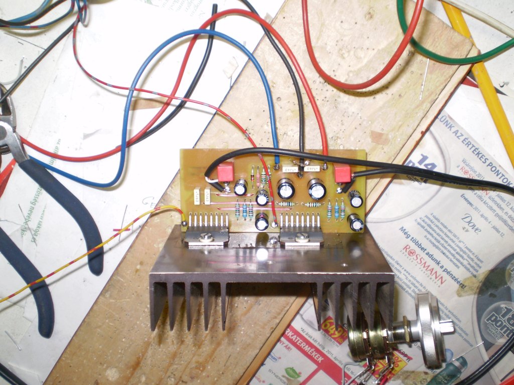

Í me néhány kép
Természetesen meg lehet oldani,de csak akkor,ha az IC-ken pontosan ezt írrja: TDA7294S. Fontos,hogy S-es legyen. A PDF-ben a híd kötésből gondolom ki tudod deríteni,hogyan lehetséges. :yes:
Igen, de Ákos153 Kérdése az volt hogy a két hidat hogyan lehet tovább hidalni. Erre írtam hogy azt nem lehet már tovább hidalni
Már hogyne lehetne ember. Lehet. Ott a PDF-ben a hídkapcsolás. Épp ez a csel,hogy a TDA7294S Ic-nek ott a BUFFER DRIVER lába,ami direkt erre a célra van kifejlesztve. És ott a mindkét IC kimenete egy helyre van kötve,ami a hangszóró egyik ágára megy és a másik a testre,és ha a hídkapcsolást kétszer csinálod meg,akkor a másik két IC közös ki jövete a hangszóró másik ágára megy. Így 4 IC hajt meg egy hangszórót . A Sima TDA7294-nek nincs BUFFER DRIVER lába,ami a 11-es láb mindkét IC-nél,Csak a sima TDA7294-nél az ki van iktatva.

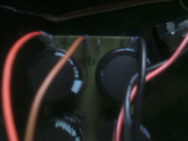

Elképzelhető, hogy még valamelyik potméter rosszul lehet bekötve? Mert most úgy néz ki elakadtam a hibakeresésben.
2x27 voltot terveztem be csak nem fért fel több huzal.
Egyenirányítva így kapok kb 23 és 34 voltot ha külön külön teszek egy hidat. Megelégszek a 23 voltos kivezérelhetőségig. Ha nem lesz egyéb problémám.

Akárhogy ügyeskedtem ebből 22 és 24 volt lett. Így hogyan érdemes egyenirányítanom ?
Külön egyenirányítva bizalmat szavazok neki.

"Építettem 2 db TDA7294-es hidat (összesen 4 db IC van benne). Az lenne a kérdésem hogy a 2 külön hidat (2 külön panelből áll, mind 2 magában is megállja a helyét egy sztereo erősítőt képezve.) Szóval az lenne a kérdésem hogy ezt a 2 hidat hogyan tudnám bridge kapcsolásban is használni?
Vannak olyan erősítők (gyári) aminek a hátulján meg a leírásukban is ott szerepel az, hogy bridge módban is használhatóak." Ez volt a kérdés, itt szó sincs "S" -ről. Akkor miről beszélünk ember?
Sehogy tovább hidalni, csak TDA7293-at lehet ott úgymond párhuzamba kötöd az IC ket. Vagy kibővíted őket 2 db tranyóval Bővebben: Link
