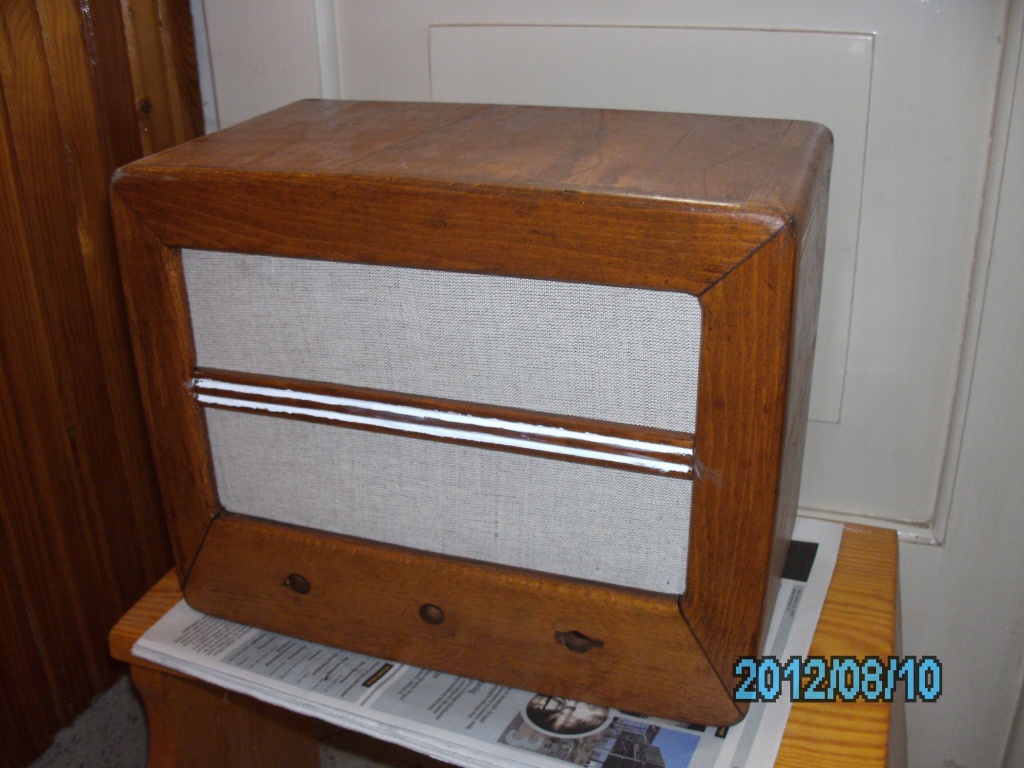

Nem tudom, hogy érdekel-e benneteket egy ORION 111 AUDION rendszerű egyenes vevő újjá építése. Ami megvolt - törött és (sajnos) ragasztott átfestett doboz, a hangszóró és a 2 db forgatógomb. Tehát külsőre nagyjából megvolt minden, még az eredeti hátlap is. Ami hiányzott az a "belső" rész.. sasszi és az alkatrészek. Most lettem készen vele, még kisebb finomítások lesznek, de szépen szól jellegzetes lengőtekercses hangján a Kossuth és még egy adó a középhullámon darab dróton - antenna helyett!
Elrendezés és a felhasznált anyagok korhűek, eredeti anyagok, a foglalatok saját készítésűek, és az antenna sor csatlakozók is, valamint az alaplap is S.K.
A KF-et is eltekerték. Lötyögött az egyik vasmag mint az a bizonyos... Nagyon nem szeretem ha valaki tekergeti a dolgokat hátha megjavul címszóval. Mindig kifogom az ilyen rádiókat. Beállítottam ahogy tudtam, majd beállítom szignállal ha lesz időm. Bár még azt is meg kell tanulnom jól használni. Mert még nem igazán használtam.
