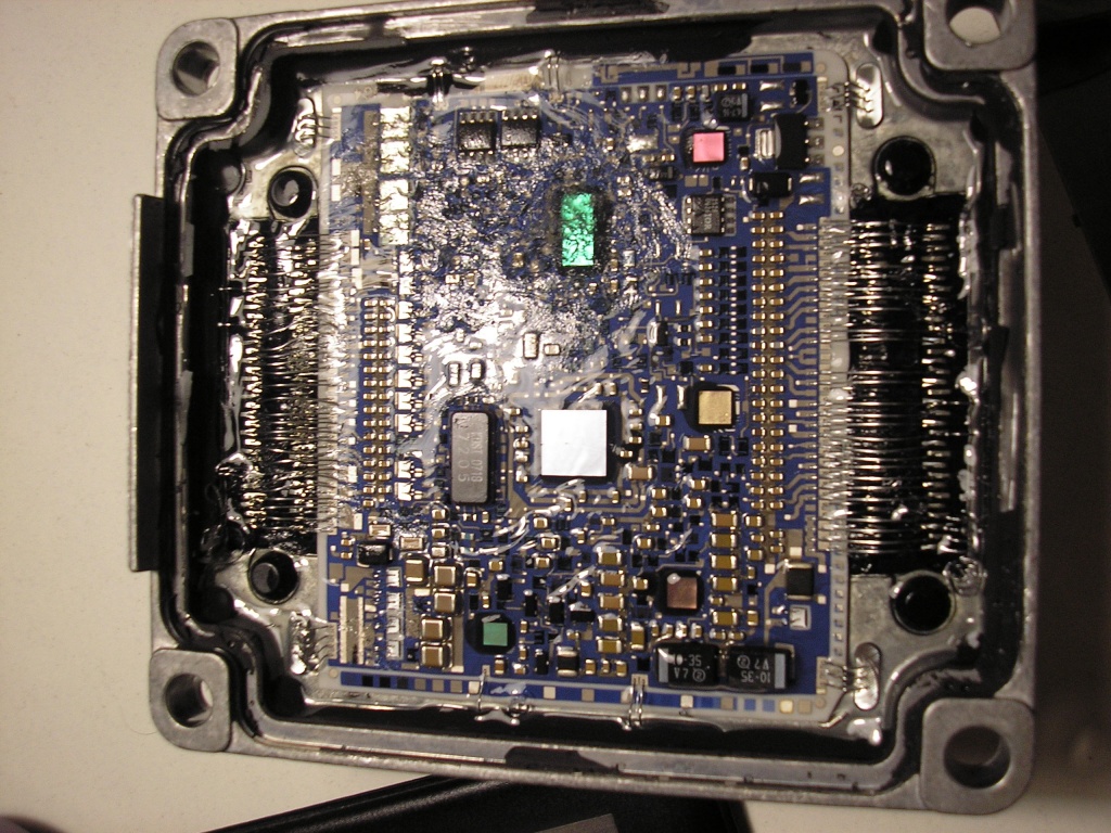

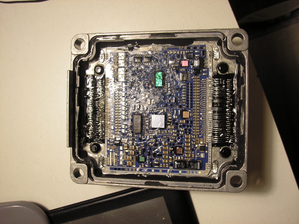

Sajnos a 3 hengerre nem ad szikrát a motorvezérlő (z16xep), vigasz képem felrakok fotót a motorvezérlő belsejéről. Hát aki ennek nekiáll javítani, azelőtt leveszem a kalapomat!

(#) bubuszoft válasza zolika60 hozzászólására (») Szept 13, 2012 /
Az lehet, de a trafó vezérlő is benne van. Nem csak egyszerű 4 trafó és kész.
(#) zolika60 válasza bubuszoft hozzászólására (») Szept 13, 2012 /
Nincs abban más. A vezérlés az külön van. Az ritkán pusztul el ezért javasolnám a kábelek átmérését a vezérlő és a trafó között.
(#) bubuszoft válasza zolika60 hozzászólására (») Szept 14, 2012 /

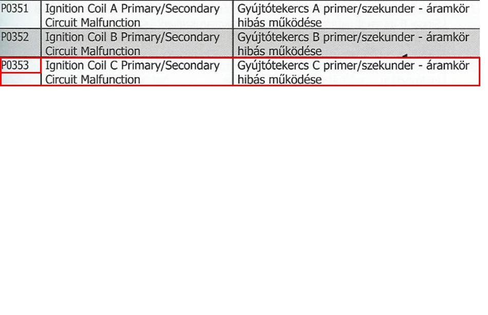

A gyújtásvezérlés a gyújtómodulba van, ez azért 100% mert ha megnézed a képeket az elektronika belsejéről, nincs benne semmilyen nagyfet vagy ilyesmi. Az autódatában, a rajz szerint a kompitól egyenesen megy a trafósorra a jel. Nincs megszakadva a kábel, és nincs testzárlatom, mégis azt csinálja, hogy a 3-as hengerre nem ad szikrát. Természetesen kipróbáltam más trafósorral, és más gyertyával is. A motorhiba jelző kigyullad P0353 Kód Gyújtás 3. vezérlő áramkör. Holnap az egyik barátom hoz egy szkópot, és megnézzük, hogy ad-e egyáltalán jelet a kompi, mert ha nem, akkor egyértelmű a hiba. Ezeknél az a gond még, és sok fórumon olvastam, hogyha nem terheled le kellően a trafót, felszaladhat a feszültség 50000voltra is. ez visszarúg, és ez teszi tönkre az egészet. De egy szó mint száz, a Z16xep motorkódú 1208021 esz gyújtásmodulnál a gyújtásmodulba van, a vezérlő elektronika, a kompitól csak a jelet kapja, hogy mikor adjon szikrát.

(#) VIM válasza bubuszoft hozzászólására (») Szept 14, 2012 /
Szia! A problémát olvasva nagyon úgy tűnik, hogy a vezérlő 3. kimenete ment tönkre. Nem egy olcsó mulatság.
(#) zolika60 válasza bubuszoft hozzászólására (») Szept 14, 2012 /
Ha VIM kolléga PDF-ének hihetünk és miért ne? Akkor a trafó az trafó. Ha tudsz próbára szerezni vezérlőt akkor nézzétek megy egy biztosan jóval. Így messziről még mindig a vezetékekre és csatlakozókra gyanakszom.
(#) VIM válasza VIM hozzászólására (») Szept 14, 2012 /
Azt elfelejtettem mondani, hogy azért a motorvezérlőtől jövő szálakat okvetlenül le kellene ellenőrizni szálfolytonosság szempontjából, vagy kontaktus ellenőrzés miatt. Erről sajnos nincs lábkiosztásos rajzom és azt sem tudom melyik fejegységgel érdemesebb kezdeni a hibakeresést.
