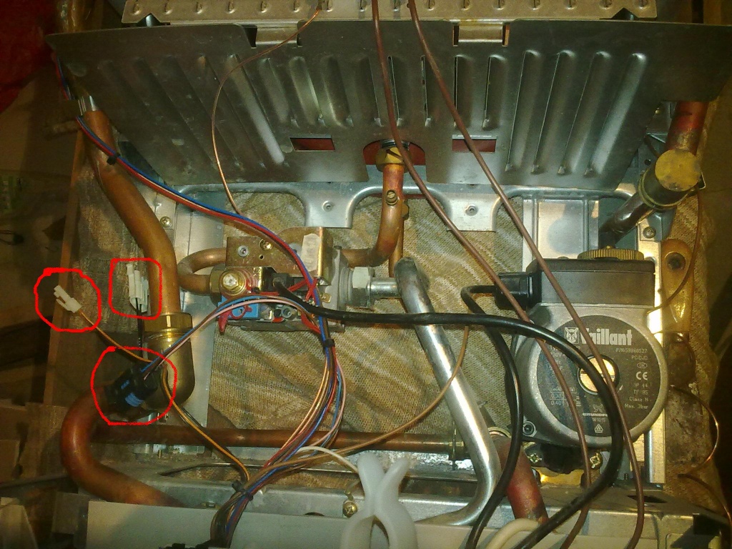

Helló.
Nekem is van egy ilyen kazánom ájándékba kaptam csak ahogy elnézem az alábbi képeket nekem nincs benne csak a központi egység, hogy lehet ez? Anélkül müködőképes lenne? Lóg mellette három csatlakozó is ez volt gondolom a vezérlése, szeretném tudni müködik-e magában a kazán.
Helló.
vaillant VU 240/2-3 kombi kazánom van, de csak a központi fütés bekötéseit találom rajta meg a gázét, használt kazánról van szó azt mondták, hogy müködőképes de már igy ahogy elnézem nem biztos. Három darab csatlakozó is csüng a levegőbe gondolom az lehetett a meleg viz vezérlése, mintha csak ugy kivették volna belőle. Arra lennék kiváncsi,hogy müködőképes-e a kazán? Bekötve csak kb 2 hónap mulva lessz.
Ha nincs benne egy nagyobbacska panel, akkor nehezen fog működni...

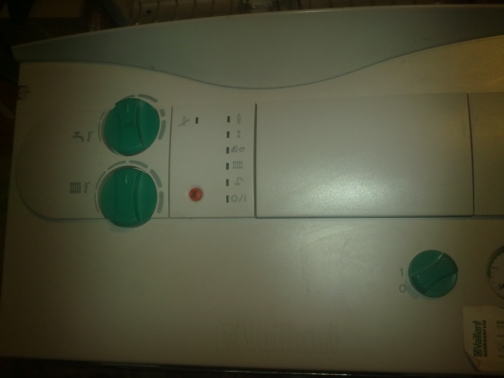

A panellel szerintem minden redben csak a melegviz bekötését hiányolom, miközben a képeken egyértelmüen semmi nyoma. A külső burkolaton pedig ott van a melegviz vezérlés, hogyan lehet három csatlakozással mind a kettőt bekötni? Hiányos a kazán?

Bár nem minden látszik a képen, de.... Csak 3 db csőbekötés van a kazánod csatlakozásán? Ha igen, akkor az 1db a gázé, 2 db fűtésé. Kombinált kazán esetén 5 db-nak kell lennie. A HMV hőmérséklet vízszabályzó potméter tekerő gombja a vezérlő dobozban be van kötve egy potméterre, csatlakozik panelra? Ha nem, akkor csak egy gyárilag félig előkészített kazánod van. A kazánban kell lennie egy 3 járatú szelepnek- ez az egyik lógó csatlakozóra menne szerintem, továbbá a tárolóba köthető NTC érzékelő csatlakozása ( esetleg a panelba köthető ) Amennyiben 3 db bekötése van a kazánodnak, akkor csak fűteni tudsz vele. Megoldható HMV tárolóra kötése, de akkor egyéb kiegészítőket kell beépíteni- pl 3 járatú szelep, stb. Ez az én véleményem!!!
Igen csak 3 csatlakozás van! A potméter is be van kötve, de 3 járatu szelep nincs!
Átnéztem mindent a 3 csatlakozó sehová sem passzol ezért gondolom azt, hogy kivették belőle a fém burkolaton ahol a gáz és a fütés csatlakozói vannak meg van hagyva a lyuk a melegvizes csöveknek. Pontosan milyen alkatrészekre lenne szükségem? A kazánt kaptam és azt mondták müködőképes.

Látni a bekötő csövek helyén nyomot, hogy ott volt régen cső bekötve ( lehet látni a volt felfogatás helyét)? A meglévő fűtési csövedbe ( kazánon belül, ahol a csatlakozók vannak ) vannak szabad, üres lyukak, ahová kéne csatlakoznia más rézcsőnek? ha igen, akkor valóban kiszedték a HMV oldali idomokat, de így ennek hiányában nyomás alá sem tudod helyezni, mert kifolyik az elágazásnál a víz!
" Idézet: . Hol van ez a hely? A kazánbekötés horganyzott panelján, vagy a réz idomok elágazásánál?„meg van hagyva a lyuk a melegvizes csöveknek” Milyen alkatrész kéne még?: 3 járatú szelep, tároló NTC érzékelő, tároló ( hőcserélős ), csőidomok a kazánba, ahonnan elviszed a tárolóig a fűtési vizet. Van a kazánodban biztonsági szelep, tágulási tartály?- én nem látom. A hozzászólás módosítva: Szept 17, 2012
Az első képed fekete csatlakozója mögött az a réz BB könyök, arra 2 db hollandi van tekerve? Ez a réz könyök láthatóan egy egyszerű bolti könyök ami mindenhol kapható? ha igen, akkor onnan van kivéve a 3 járatú szelep. Átalakították ezek szerint CSAK fűtési kazánná.

Az első képen látszik a tágulási, középen, hátul, piros.
A háromjáratú és a hmv hőcserélő is hiányzik A hozzászólás módosítva: Szept 18, 2012
