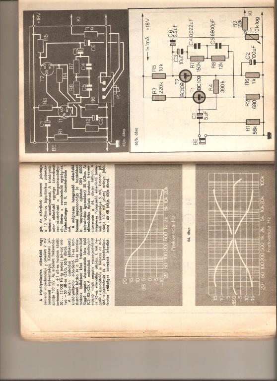

Tudtok nekem segíteni az alábbi kapcsoláshoz tudnátok nekem nyák tercet csinálni layba ? és úgy lehetne ha meg csinálnátok hogy a ledeket is konkrétan abba a panelba forrasztani ? tudtok segíteni?? nekem nem sikerült mindig lett vagy 2 millió át kötés :S

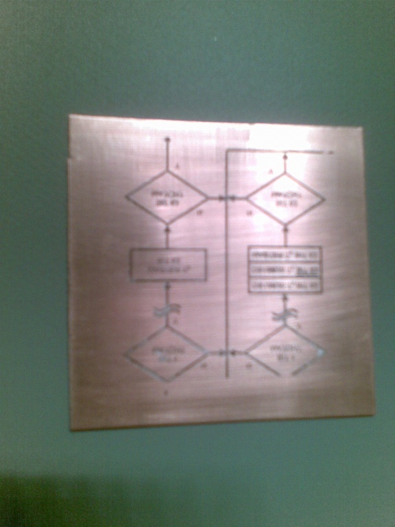

(#) kaqkk válasza eyess hozzászólására (») Szept 15, 2012 /
Kb másfél éve tettem fel képet a fénymásoló papírral készített próbáról , nem nyákrajzot hanem betűket lamináltam át szárazon minden hókuszpókusz nélkül ...
Direkt a te kedvedért csináltam egy új próbát ! Semmi varázslat csak egy jó lamináló ..

(#) kaqkk válasza kaqkk hozzászólására (») Szept 15, 2012 /
Azt nem írtam le hogy hp2100 nyomtató és utángyártott toner .

(#) kaqkk válasza eyess hozzászólására (») Szept 16, 2012 /
Lehet kísérletezni , ha ügyes vagy neked is sikerül.. Átmegy ha jól csinálod
Ez pont olyan mint a te alkoholos megoldásod , olvass vissza két oldalt ,hányszor kérdezte szegény Peter1995 mi a hiba ? Az alkohol ! Te tudod mit fújtál rá de még mindig nem árulod el , most már én is tudom . Igazad van nem szárazon , viszont alacsony 100-120c körüli hőfokon lamináltam.
