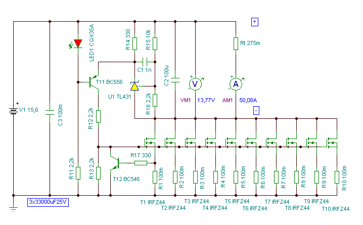

Mivel rádióról beszélünk - ahol az adó mellett nyilván vevő is üzemel - a kapcsolóüzemű megoldás komoly árnyékolást kíván, akár a 24V-ból, akár a 230V-ból akarjuk előállítani a 13,8V-ot. Amúgy a tervezés egyik esetben sem egyszerű. Én egy sima analóg táppal oldanám meg, minden fiókban található alkatrészekkel... Elsőként a trafót áttekerném 15V-ra. Ha úgy tekerték, hogy 12V-on is ki lehessen venni a max teljesítményt, akkor ez a tekercs dupla keresztmetszetű huzalból készült, mint a 12-től 24-ig, tehát csak eddig kell visszabontani, majd a leszedett huzalból duplán fogva visszatekerni 3V-nyit. Nem ártana egy második - 18V 2A-es - tekercs, amiről a meghajtás mehetne. (Mert a nagyáramú résznél - hogy a disszipáció elfogadható legyen - csak pár V-tal nagyobb a fesz a kimnetinél és ezzel nem lehetne kinyitni az áteresztőket) Utána combos graetz, sokezer µF elkó, 7-8db 2N3055 vagy BD249. Egy 723-as IC és még néhány kisebb tranzisztor a meghajtáshoz. Pillanatnyi rövidzár ellen áramkorlát, túlfesz ellen tirisztor, bordára hőérzékelő.
Az én véleményem szerint is hagyományos áteresztő stabilizátort érdemes építeni hozzá, nem kapcsolóüzeműt. De az általam tervezett LDO (kis maradék feszültségű) stabilizátort kibővítve és ellátva áramkorláttal, meg lehetne próbálni a 12V-ból is előállítani a feszültséget. - Diódának valami bika Schottky-t választva, és ezt követően 3*33000µF-szűrés után, kb 15,6V egyenfeszültségre lehet számítani. Ebből már éppen előállítható, a 13,8V feszültség. (Persze leginkább 780..1000VA-es trafó igénye van, de lehet az adó, nem mindig eszik 50A áramot.) - A kis ki-bemeneti feszültség különbség biztosítja a kis disszipációt, ami tranzisztoronként kb. 3,5W, a 10db-ra vonatkoztatva, ez 35W, ami még kézben tartható. Persze eltekintve a zárlati áramtól. A maximális kimeneti áram, kb. 65A körül van. - A kimenet feszültség szabályozható, ha az R15 10kohm ellenállást, 9,1kohm-ra és egy 1,5..2kohm-os trimmerre cseréled. - Fet-ekhez nem szükséges ragaszkodni, Lehet IRF540, vagy még erősebb típus is. - Túlfeszültség ellen lehet védekezni ahogy Sebi javasolta, tirisztoros védelemmel, ami kiveri a betáp biztit. De jó kemény gyerek kell, aki ki is ver egy 63A-es biztit. De ha a nyers feszültség, csak 15,6..16V, meggondolandó, hogy szükséges-e. - Zárlat védelemre van egy "meglepő" módszer is, ami a pufferkondik feszültségét figyeli egy 555-el, és ha az lecsökkent a zárlat miatt, egy időre lekapcsolja, majd vissza a tápot. Ekkor a kimenő fesz "kattog", de nem fűtenek halálba a végtranyók, a ki-be kapcsolási ütem miatt. (Egyébként ez a táp, az R11 ellenállással sorba kötött kapcsolóval, ki-be kapcsolható "elektronikusan".) A zárlatvédelem, ezt az ellenállást kapcsolgathatja, vagy ha T12 túláramot érzékel, lekapcsolhatja a tápot, ha ezt az infót tároljuk egy RS tárral. - Előfordult már gyakorlatomban, hogy az adó bezavarta a táp áramkorlátját, amire az lekorlátozott, és úgy nézet ki, mintha nem bírná a terhelést. (Bár a polgár, a mágneses antennáját, a táp tetejére ragasztotta.) Ekkor a Shunt ellenállással párhuzamosan kapcsolt 100nF segített. A dióda hídra kondik, a készülék köré, pedig fém burkolat dukál. Természetesen én csak megrajzoltam az áramkört, ki nem próbáltam semmit. Úgy gondolom nem oly tetemes összeg, hogy nem lehetne kipróbálni.. De sok szöveg helyett, íme a rajz. A vezetékezést kellő vastagságú kötelekkel kell végrehajtani, 50A már nem kis áram. üdv! proli007

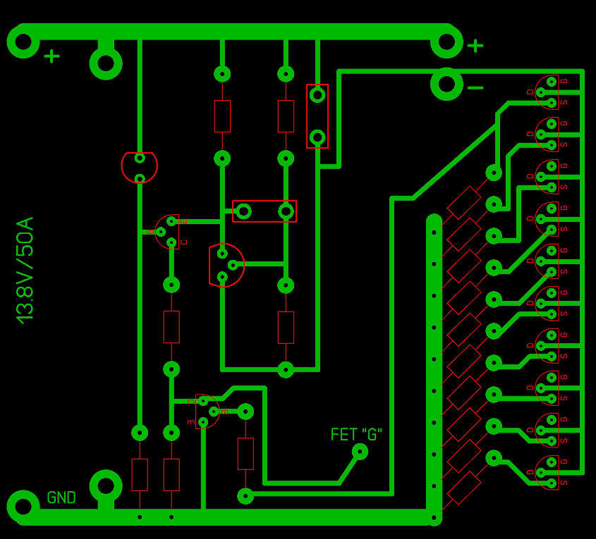

Volt egy kis időm, nekiláttam NYÁK-ot tervezni a táphoz. Mielőtt megnézed/megnézitek mire jutottam, szeretném leszögezni, hogy gyakorlatilag ez az első CAD-es alkotásom, tehát biztos rengeteg felesleges/rossz/veszélyes dolog van rajta. Csatoltam a képet ameddig jutottam. Gyakorlatilag már minden a helyén van, de az utolsó mozzanatnál megakadtam, ebben kérnék még segítséget: A FET-eket a panel szélére akartam tenni mindenképp a hűtőborda miatt. Ahogy látszik oda is raktam őket, viszont valahogy mindig 'elfogy a hely' és egy vezetősávot nem tudok a tranzisztorok megfelelő lábaira kötni. Ez most jelen esetben a Gate-re menő sáv, amit meghúztam félig és jelöltem szöveggel is. Egy kis tanácsot szívesen fogadnék, hogy mit érdemes áttervezni a NYÁK-on, hol kellene vastagabb/vékonyabb vezetősáv, illetve hogyan lehetne a FET-es problémát okosan megoldani. Gondolom csak átkötés lesz a vége, de amíg nem muszáj addig nem erőltetném azt a megoldást. A puffereket nem akartam a panelre rakni, mert eléggé megdobta volna a méretét, így azoknak van ott a bal oldalon a plusz két forrasztáspont. A tervet Sprint Layout 5-el csináltam. Mivel Linuxon dolgozok ezért az Eagle freeware verziója sokkal kézenfekvőbb megoldásnak tűnt, de azzal valahogy nem boldogultam. Lehet ennek a bejegyzésnek inkább a NYÁK tervezős topikban lenne a helye. Ha a moderátorok is így gondolják, akkor elnézést utólag is és tegyék át a megfelelő helyre.
A drain vezetősáv rendkívül karcsú, de én el is hagynám - mivel egyoldalas a nyák. A drain TO220-as toknál a fémrész, ezeket inkább szigetelés nélkül tenném a bordára és kötéllel kötném be. A bordát állítanám szigetelőre. A pad-ek is nagyon kicsik, ahogy látom TO92 vagy 39-es-t tettél le. Utálom a 45 fokban letett dolgokat, újabban szeretik ezt a lehetőséget, ami a régebbi tervezőkben nem volt. Itt nincs rá szükség - de ez egyéni vélemény...
A nagyáramú fóliarészeket ónnal szoktam "felhizlalni".
Az IRFZ44 TO-220, nem TO-92. Az egyes FET-ek nagyáramú vonalait (D és S, ill. a hozzájuk tartozó ellenállás) kb. olyan vastagra akarod csinálni, ami csak elfér a lábaktól (kb. mint itt a legvastagabb vezeték). A közös sineket, ahol a FET-ek árama összegződik, azt a berajzolt legvastagabb vezeték 2-3-szorosára simán felnövelheted (de ha a rendelkezésre álló helyet kitöltöd, az se baj); ezek a betáp - puffer kondik - kimenet, a kimenet - FET-ek D lába, valamint a FET-ek alatti ellenállások - puffer kondik - betáp. A felsoroltakon kívül a "+" és a "-" betápra kapcsolódó egyéb (vezérlő) áramköröket úgy akarod vezetni, hogy ne a betáp és a fogyasztók között szakaszra essen a leágazásuk, hanem a betáp másik oldalára.
Azaz: vezérlés - betáp - puffer kondik - fogyasztó/FET-ek/ellenállások sorrend legyen a tápvonalakon.
Azon felül, amit Sebi mondott.. Egy 50A-es táp már nem tréfa-kacagás, főleg ha LDO. Hiszen pont a feszültségeséseket szeretnénk minimalizálni. Vagy is ahol az 50A folyik, nyákot aligha lehet használni. - Elsősorban a nagyáramú részekre kell koncentrálni, vagy is nem a panel szélére tenni a táp bevezetését. A főáramköri részeket huzalozni kell, majd a szabályzó áramkörnek innen kell visszavezetni a táp kimenetének +- jelét. - A legkisebb huroknak, a trafó-egyenirányító-puffer huroknak kell lenni, mert itt több száz Amper fog folyni! Az egyenirányítót keményen hűteni kell, mert kb. 30..50W hő fog képződni benne, Azzal pedig már szépen lehetne forrasztani is. - Az is teljesen helytelen, hogy a pufferkondit szeretnéd drótokkal a panelre kötni. A helyes vezetékezés: A trafóról kötél az egyenirányítóra. egyenirányítóról kötél a pufferkondikhoz. Majd puffer pluszról kötél a táp kimenetre, puffer mínuszról kötél a 0,1ohm ellenállásokhoz. Majd kötél, az összekötött Drain sínről a táp - kimentére. Ez után lehet a szabályzót bekötni vékonyabb vezetékekkel. A szabályzó panel célszerű helye, a 0,1ohm-ok közelében van. Valamint a szabályzó panel tápfesz +- pontja közé, célszerű egy kisebb elkót tenni. Ez gyakorlatilag párhuzamosan lesz a nagy pufferrel, csak éppen itt a panelen. - A tápegység kimenetére közvetlenül is vélhetően szükség lesz valami elkóra, amit a kimeneti csati két pontja közé kell majd forrasztani. De ennek szükséges értékét, majd ki kell próbálni. - A TL431 bekötése nem egyezik a nyáktervvel. Nézd meg az adatlapját. - A Fet-ek túl közel vannak egymáshoz. Nem is biztos, hogy a nyákra kell tenni Őket, mert érdemes sínezni a Draint, a Gate-t, és a 0,1ohm-ok közös pontját. A Gate-t lehet nyákkal, de a Drain és 0,1ohm-okat pld. valami lapos rézvezetékkel. Ahogy Sebi írja, nem szigetelni, hanem a bordát kell elszigetelni a készülékháztól. Gondolj bele, ha a vezeték/kötések ellenállása 1milliohm, akkor a vezeték és a kötések, 2,5W-al fognak fűteni, és 50mV esik majd rajta. üdv! proli007
Köszönöm mindegyikőtöknek az építő kritikákat! A héten javítom a hibákat és utána újra publikálom átvizsgálásra, amit előre is köszönök.
Azt elfelejtettem írni, hogy az áramkiegyenlítő 0,1ohm-os Shunt-ellenállásokon 5A áram folyik, tehát darabonként 2,5W hő keletkezik bennük. Így célszerű egymás mellett, és nem alatt elhelyezni, hogy ne fűtsék egymást. Szellőzésükről gondoskodni, és hogy véletlenül sem fűtsék a hűtőbordát. Valamint nem érdemes közvetlenül egy panelre szerelni, mert szétfűti. Általában 5W-os típus alkalmazása a célravezető ekkora teljesítmény mellett. De még ekkor sem érdemes megtapogatni ha működik. üdv! proli007
