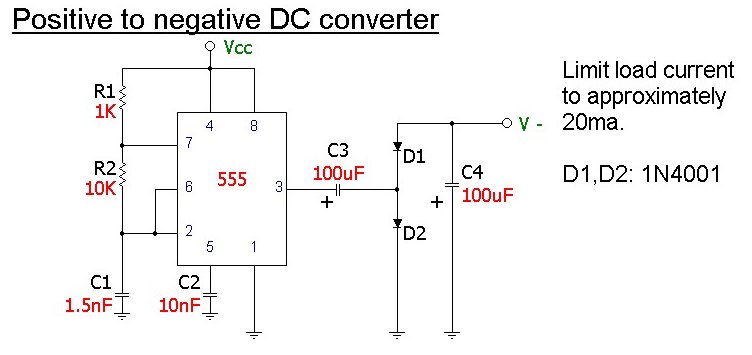

12vdc ből kellene nekem -12v -t müveleti erősítőhőz.
itt van ez:
ewb-ben nem csinál semmit.
találtam egy másikat az is csak 1 sec alatt 5.776 v -ot kreáll..
olyan kell ami télleg müxik és csinál -12 -v ot.
üdv
tele van a net, csak nem jók

(#) gerry válasza szabi83 hozzászólására (») Feb 28, 2006 /
szia!
Nekem megy a fenti kapcsolás, csak elég gyér a teljesítménye, de egy ledet azért meg lehet vele hajtani!
(#) szabi83 válasza gerry hozzászólására (») Feb 28, 2006 /
+ - átalakító.jpg <- télleg müxik
igaz az 1.5nF helyet 1nF és a 2 db 100µF helyet 1-1µF -ot használtam no meg 1n4007 -es diódát.
eredmény:
+12vból csinál -14v-t 80 mA
+15.6vból csinál -18.3v 100mA
szal kirú
Topi: én egyből nyákot akkartam csinálni, csak egyszerűbb kiprószálni prgiban, már eleget csalódtam az életben.. de a gyakorlat teszi a "master"t továbbra is igaz .

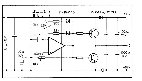

(#) Tomee válasza szabi83 hozzászólására (») Márc 1, 2006 /
Ime egy másik!
Igaz, hogy +5V-ból mcsinál negativ feszültséget.
Én is ezt használtam egy müveleti erősitő negativ táp előálításához.

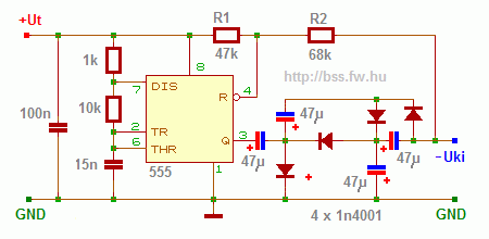

(#) Balli hozzászólása Okt 27, 2008 /
Annyit böngésztem hogy találtam egy másféle 555 ös polaritásváltó kapcsolást. Ebben több az alkatrész. Szerintetek melyik jobb?Melyik terhelhető nagyobb árammal? Az 1-es vagy a 2-es?
HA valaki elmondaná melyik jobb léccike írjon
Előre is kössz
Üdv:Balli
(#) ha1drp válasza Balli hozzászólására (») Okt 28, 2008 /
A 2-es (1.jpg), de a Vcc feszültség nem vehető ki a negatív oldalon, hisz az aktív elem nem vezérelhető ki maximálisan. Az első kapcsolás feszültség 3x (ha jól értelmezem) Mindkét esetben a kimenő feszültség nagymértékben függ a terheléstől.
