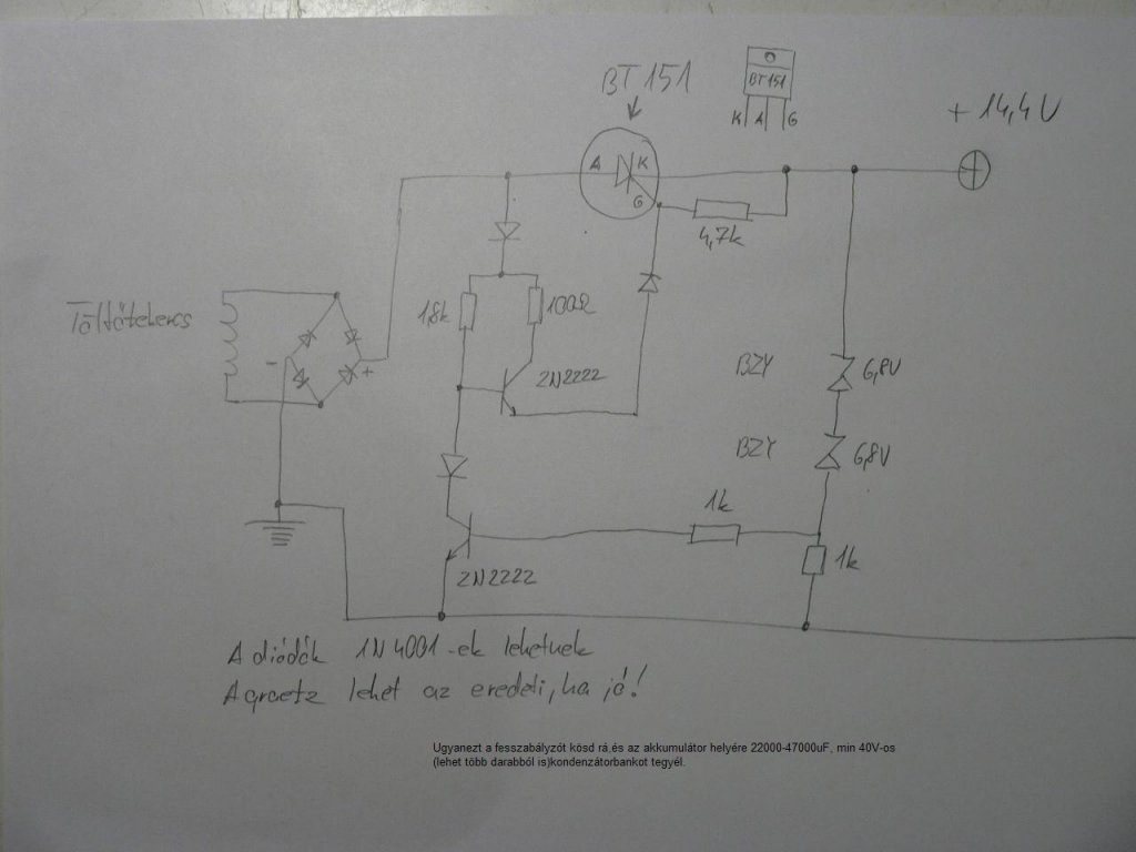

Megépítettem az adott feszültségszabályzót. A gondom az lenne vele, hogy gyakorlatilag ugyanazt a feszültséget mérem a kimeneten, mint ami a graetz hídon van. Pontosan hogyan működne a kapcsolás? Akksim nincs, néhány helyen olvastam hogy akkor kondenzátorral helyettesiteni kell, miért? Vagy esetleg tudtok olyan egyszerű feszszabályzót, ahol nem kell az akksi helyett olyan nagy értékű kondi? Előre is köszi!

Feszültségszabályzó háromfázisú állandómágneses generátorhoz, azaz söntszabályzó. Ezen dolgozom most, a végleges graetz beszerzése még folyamatban, de egy próba kivitel már működik. Nekem a szabályozási elv sem szimpatikus, és a működése sem valami korrekt de mégis igen elterjedt. Kodis! Talán neked is hasonlóra van szükséged de egy fázisú kivitelben. Egyszerű graetz és a tirisztoros áramkörből egy példány A hozzászólás módosítva: Okt 11, 2012
Túl van bonyolítva, a tirisztorokat szükségtelen külön-külön vezérelni, elég lenne egy referencia, a tirisztorok felé egy-egy ellenállás sorbakötve egy-egy diódával.
Valahol igazad van, de én úgy láttam, hogy a tirisztorok hosszabb ideig nyitva ragadnak ha közös a gyújtó feszkó, azaz a gyújtás az aksiról megy, bár én a soros diódákat kihagytam.
A rajzomon a két - két soros dióda a precízebb beállítás miatt került bele, van olyan 13 voltos zener amihez nem is kell. A gyújtó áramkör ára így sem éri el a 200 ft -ot és egy zener szakadás nem okoz teljes elszállást. Egyébként követve az elved egy dióda és egy tirisztor is elég volna.. A hozzászólás módosítva: Okt 11, 2012
Idézet: „Egyébként követve az elved egy dióda és egy tirisztor is elég volna..” Háromfázisú szabályzóhoz? ![]()
A generátoron a jelalak igen távol van az ideálistól, bár amivel mérek azt csak viccből nevezném oszcilloszkópnak, így talán még az egyenirányítás után is ki tud oltani a tirisztor. Persze szigorúan elméleti alapon.
Megvalósítani semmikép sem érdemes!
A tirisztor biztosan nem tud kikapcsolni, ráadásul a tekercsek induktivitása is beleszól a végeredménybe, úgyhogy ez felejtős.
Ok, értem amit én mondok az csak hülyeség lehet ok.
Viszont ha jól értem neked van egy jól működő kapcsolásod, sokat segítene ha ezt megosztanád velünk!
