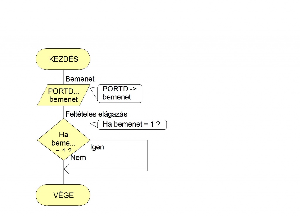

(#) kaqkk válasza NyariG hozzászólására (») Nov 1, 2012 / 1
Talán így : a port D0 hoz kapcsolj egy változót és azt használd az elágazásban .
A hozzászólás módosítva: Nov 1, 2012
(#) NyariG válasza kaqkk hozzászólására (») Nov 1, 2012 /
Aha, szóval mindenképp kell egy változó! Köszi!
