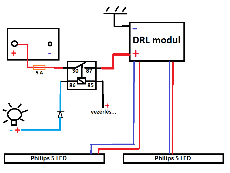

(#) akyy87 hozzászólása Nov 16, 2012 /
sziasztok!
Egy kérdésem volna, a napi szinten ezzel foglalkozó emberkékhez!
Adott egy Philips 5 led-es DRL (nappali menetfény, Philips 5 LED DRL), Az hozzátartozik, hogy a modul a DRL testeket 19V-al táplálja! Szabályosan bekötve, modullal rendelkezik, viszont a tiltószál nem működik valamiért, illetve a feszültségérzékelése sem, tehát ha áramot kap világit folyamatosan, már lassan egy éve működik, ez a rész kipipálva!
A modult 4 lábú ködlámpa reléről vezéreltem meg, aminek a tekercse egyfelől a generátor gerjesztő száláról kapja a pozitivot, (generátor felgerjedése után) a negativot pedig a helyzetjelző pozitivjáról, ami kikapcsolva negativ, helyzetjelzőt kapcsolva pedig pozitiv lesz.
Így tehát már helyzetjelzőt kapcsolva leold a relé és elalszik a DRL.
Az az ötletem támadt, hogy meg szeretném oldani úgy, hogy helyzetjelzőre / tompitottra ne lekapcsoljon, hanem gyengített fénnyel üzemeljen tovább!
Tudna valaki javasolni egyszerű és olcsó kivitelezhető megoldást?

(#) atiotezer válasza akyy87 hozzászólására (») Nov 16, 2012 /
Ez a rajz pont az általad leírt megoldáshoz készült.
Ha megkapja a 12V-ot világít a DRL, ha a bemenetre 12V-ot kapcsolsz a fényerőt lecsökkenti 50%-ra.
Ha kell tudok adni nyáktervet.
