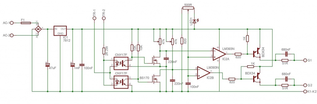

Köszi a rajzokat István! A szekunderköri szabályzásnak a mellékelt rajzról mi a véleményed?
A két 47k potméterrel a tirisztorok együttfutását lehet kompenzálni? Kondit ezeknél is alkalmaznak? Ill. láttam egy gyári gépet közelről ahol volt TY1 és TY2 potméter, ezzel mit szabályoznak? Üdv

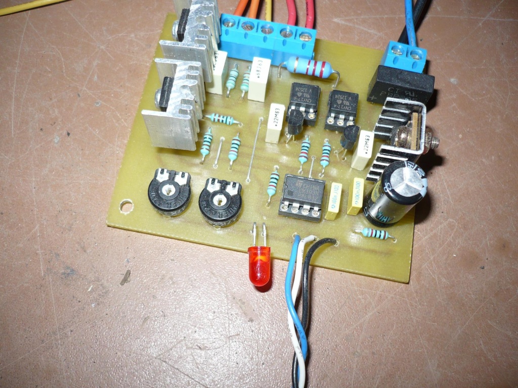

Én ezt megépítettem, hétvégén ha minden jól alakul és lesz rá idő akkor kipróbálom. Az áramkörre már korábban is adtam tápfeszültséget, nem volt semmi füst meg hasonlók, csak szkóp nélkül nem tudok jelalakokat vizsgálni, így sajnos élesben kell tesztelnem. Próbaképpen egy 24V-os trafó feszültségét fogom egyenirányítani és szabályozni a tirisztorokkal. Ha működni fog lesz nyákterv is.

A véleményemet az imént leírtam, azóta sem változott. A potik funkciója pedig a gyújtási szimmetria beállítása. Az a poti amelyiknek a csúszkája a műveleti erősítő invertáló bemenetére csatlakozik, az a kimeneti feszültséget szabályozza. Amit viszont a kapcsolás nem tartalmaz,és komoly galibát, lengést, gyújtási hibát okozhat, az a kimenetre kötendő ohmos terhelés. Ez akkora legyen,hogy a tirisztorok biztos gyújtásához elégséges terhelőáram folyjon. Célszerően 120-150 ohm 50-100W.

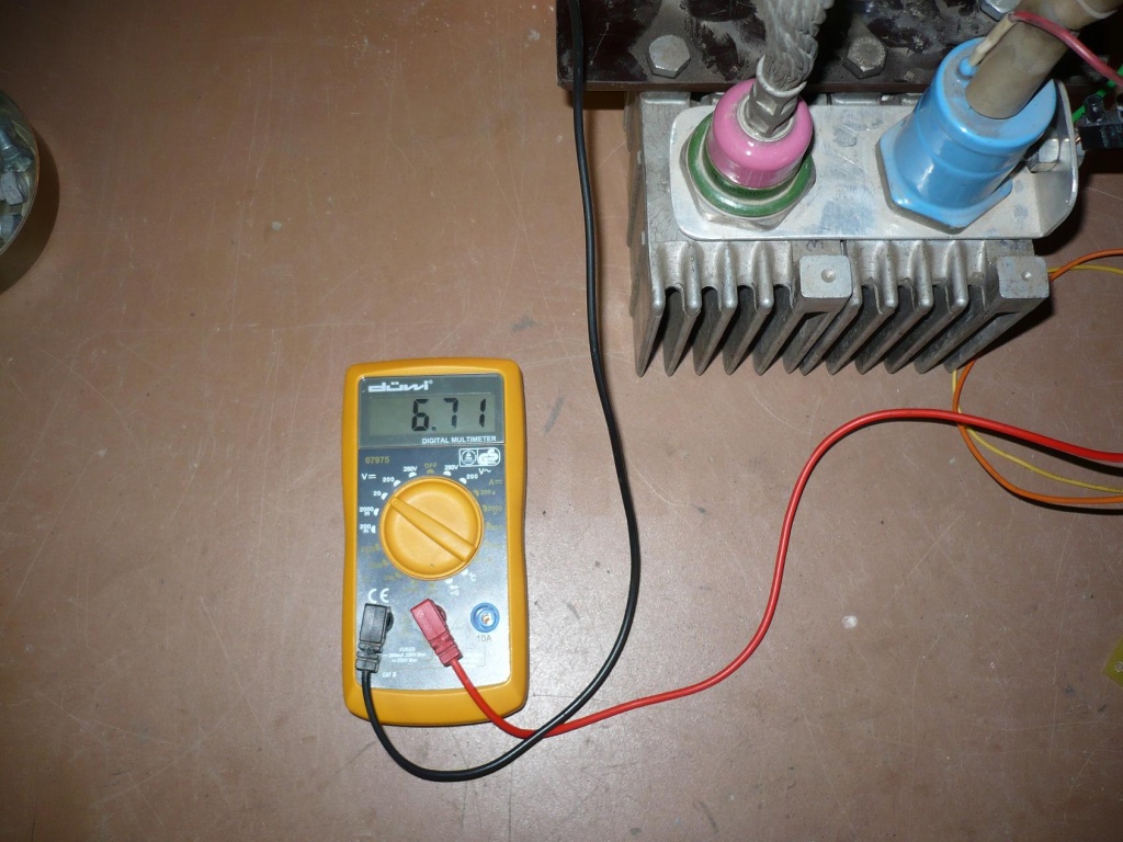

Végre eljött az ideje, hogy én is hozzátegyek valami konkrét dolgot ehhez a topichoz. Ma végre volt időm foglalkozni a Fronius által alkalmazott tirisztorvezérlőt kipróbálni. A tapasztalatok a következők:
A kapcsolást 27V-os szekunder feszültségű transzformátorral próbáltam ki. Az egyenirányító híd kimenetét két db sorba kötött 12V/21W-os autó izzóval terheltem le. Az eszköz működik, szabályozható a kimenet. Probléma a szabályozási tartománnyal van, 27V-os bemenő AC feszültség esetén a kimeneten eddig nem sikerült 11.7V-nál(DC) nagyobb feszültséget kicsikarnom. A szabályozó potenciométerek névleges értékének változtatásával változott a kimenő feszültség nagysága és a led fényereje is. Első próba 500ohm-os potenciométerrel történt, itt a kimenő feszültség maximálisan 6,7V lett. Ezután próbáltam lefelé menni a poti értékével, 47ohm-ossal Uki= 0,75V lett, itt már nem is világítottak az izzók. Ezután fölfelé mentem a poti értékével, 2,2k-nál Uki=8,6V ; 4,7k-nál Uki=10,9V ; 10k-nál Uki=11,46V lett. A led feszültsége a különböző potenciométereknél nem nagyon változott csak néhány tized voltot, viszont az árama igen, mert 500ohm felett már nem nagyon világított. A kimeneten az izzók vibráltak max potiállásnál is, szűrés nem volt. Induktív terheléssel még nem próbáltam. Az áramkör minden eleme hideg volt, kivétel a 2K/2W-os ellenállás az optonál, ez nagyon minimálisan melegedett, épphogy észrevehető volt. Bekapcsoláskor időnként teljesen lecsavart poti állásnál is leverte a transzformátorok előtt lévő B6A-es kismegszakítót. A potenciométer maximális állásásnál szinte mindig lekapcsolt. Sajnos jelalakokat nem tudok mérni oszcilloszkóp hiányában, pedig sokat segítene. ui.: A két trimmer középállásban volt, ezeket nem csavargattam eddig.

felcserélni a tirisztorkon a meghajtást vagy a 47k trimereket megtoldanám 1-1k val alulról,és a trimereket csavarnám kissebb ellenálás felé.... A hozzászólás módosítva: Dec 2, 2012
Felcseréltem a két gate vezérlését, de úgy nem kap gyújtójelet a tirisztor, kimeneten nem jelenik meg feszültség. Trimmereket csavargattam kicsit lefele felfele, de semmi változás a kimeneti feszültségben, még azon gondolkodok lehet, hogy a szinusznak csak az egyik félperiódus kerül a kimenetre, féloldal lehet hibás vagy nem kap vezérlőjelet a tirisztor, mert erősen vibrálnak az izzók. Na most kellene a szkóp.....

![]() ![]() A G1 és G2 felcserélése esetén hiába tekergetem a potit nincs kimeneti feszültség, hacsak nem cserélem fel ugyanígy a TR1 Tr2 vezetékeket az opto előtt. Bekapcsoláskor már nem nagyon veri le a kismegszakítót, néha még max terhelésre állítva sem. A hozzászólás módosítva: Dec 2, 2012
Lehet, hogy ezzel a témával kapcsolatban inkább a "hegesztő-transzformátor szabályozása" témában kellett volna írnom, de itt is szükség van a szabályozható egyenirányítóra. Ezek után ki kell próbálni nagyobb induktív terheléssel is. Majd megoldani a poti és a led problémáját. (Lehet ki lesz onnan véve az a led, mert nem nagyon világít, helyére diódák vagy ellenállás megy.)
Ha az egyenirányító megfelelően szabályozható lesz, jöhet a vezérlőkártya megépítése a motorhoz gázszelephez stb. hez. |
