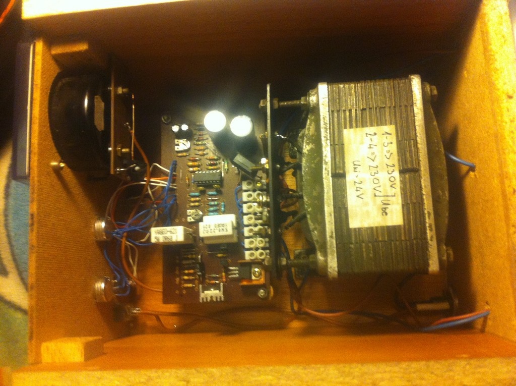

Hello! Itt vannak az ígért képek!

Sok olvasgatás után arra döntésre jutottam, hogy Alkotó 2.7.4 verziójú kapcsolását megépítem. Terveim szerint 24V/2A lenne a felső határ, a transzformátor ezt teljesíti is. De mivel több tekercs van a transzformátoron arra gondoltam mi lenne ha a csatolt kép alapján kötném be a 2*12V-ot ezzel egy előszabályzást megvalósítva. A tekercsek közös ágait nem bonthatóak ezért írok mert bizonytalan vagyok hogy így azt csinálja-e amit akarok. A relét (Rel) egy komparátor kapcsolná ami a kimeneti feszültséget figyelné és 3-4V eltéréssel kapcsolná 12/24V-os ágat.Várnám a tőlem okosabbak véleményét. Kérdés : 1- Működő képes-e az elgondolásom ? 2- Ha működő képes így akkor a relé váltást a pufferkondi áthidalja-e ? vagy más módon oldjam meg az átkapcsolást. A válaszokat előre is köszönöm. A melléklet kérésre törölve. A hozzászólás módosítva: Dec 15, 2012
