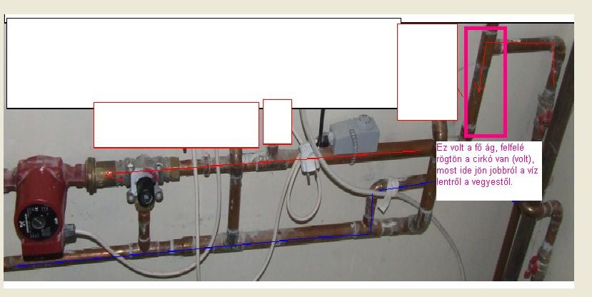

Szeretnék segítséget vagy ötletet kérni az alábbi összeállítás normális fűtéséhez. Mit csinálunk rosszul? Van egy vegyes tüzelésű kazán, amiben egy merülő termosztát indítja a vizet, ehhez kapcsolódik egy 25-60-as Grundfos Airlectric szivattyú (automata vagy mi, nem tudom kapcsolni a fokozatokat rajta, nincs olyan kütyüje). Ezen a képen (Kazátnól a szivattyúig) pirossal jeleztem, hogy hol jön be a meleg víz a fűtési rendszerbe. Találkozik egy termosztáttal, utána van egy háromjáratú szelep, utána egy 25-50-es Grundfos szabályozható szivattyú (jelenleg I.-es álláson). Majd ezen a képen (Szivattyútól az osztógyűjtőig) látszik, hogy hol megy a víz a padlófűtéshez és vissza (kék nyilak) Hiába van a kazánba folyamatosan 60 fokos víz (21 kw-os) egyszerűen nem tudjuk felmelegíteni a padlófűtés köröket. Van két radiátor is a rendszerbe, az egyik egy kb 12m2-es szobát fűt, a másik egy törülközőszárítós radiátor, ezek hamar melegszenek, ha a kazán elindítja a vizet. A rendszer eredetileg gázra volt tervezve, de most már csak a vegyes tüzelésről szeretnénk megoldani a fűtést. (Puffer még nincs, tágulásinak egyelőre a kombi kazán (westen 280 fi) bojlerét használjuk). Amikor gázzal üzemelt naponta kb 20m3 fogyott, de minden kör meleg volt. Jelenleg kb 80m2-en van padófűtés cső, ház körbe 5cm-el szigetelve. Rendszerbe nincs levegő, már kiűztük. Minden ötletet nagyon szívesen fogadok, mert nálunk valami nem jó most az tuti. Előre is köszönöm

Vegyes-kazánhoz eléggé merészség volt az az ötrétegű cső. Erősen korlátozott a hőmérséklettűrése, na és a zárt rendszer sem egy életbiztosítás, jó lenne így bele egy biztonsági visszahűtő!!! A kazánra csatlakozó csöveket is vékonyollom, de ez már adott, így sokat nem lehet vele kezdeni! De ezek más témák!
Sajnos még ezeken a képeken sem lehet látni, hogy a padlófűtés, hogyan csatlakozik a kazánhoz, pedig arra lettem volna leginkább kíváncsi, no meg a radiátorleágazásra is, mert ez lehet a rendszer "gyenge pontja" esetleg! A hozzászólás módosítva: Jan 1, 2013
A kazán és a padlófűtés szivattú nem dolgozik szembe egymással?

Megállapítás teljesen jogos, rézre lesz cserélve és ősszel puffer és bojler is kerül majd a rendszerbe (ez egyelőre erre a télre szól)
Csatolom a csatlakozásokat tovább
Köszi, erre gondoltunk mi is, de "sajnos" nem egymás ellen működnek. A fenti is elindítja a vizet, amint odaér lentről.
Próbáltad lezárni a radiátoros kört ?
Szerintem az a probléma, hogy a radiátoros kőrnek kisebb a tehetetlensége és ott forog a víz. Célszerű lett volna beépíteni egy hidrováltót, amire rádolgoznak a hőtermelők, és onnan megoldani a hőelvételt. A padlófűtést is célszerű lenne leválasztani a a radiátorostól egy hőcserélővel, bár ilyen kevés tadiátor nem okoz gondot.
Nos szerintem a probléma most is (mint általában) a bekötéssel van! A padlófűtés "kiágazása" nem jó helyen van, vagy pedig a kiágazás kialakítása hibás! A legszembetűnőbb hiba könnyen lekövethető. Nézd meg, hogy a radiátorokba jutó fűtővíz egy szivattyún keresztül jut el a kazánból a radiátorokba, ez jó is. Viszont a padlófűtés vize már két szivattyú segítségével jutna el a padlófűtési csövekbe. Ez nem jó, mert így az egyik szivattyúnak vegyesen kellene táplálni a rendszert! A helyes bekötés az lenne, ha a padlófűtés előremenő csövét (ami a keverőszelepre megy) a kazán kimenetéről indítanád.Onnan ahol a képeken még a keringető előtti szakaszon a rézcső van Az "automata" szivattyú elől! A két rendszert az az a padlót és a radiátorokat el kell választani egy-egy visszacsapóval még a az egymásra hatás elkerülése miatt!

Gázzal ment, vegyivel nem. Mi változott a kettő között? A gázkazán ellátta a radiátort és a padlót is? Ha a radiátorban "elszalad" a víz, elég lenne részlegesen elzárni. A kazán szivattyú 100%-on megy, a padlóé meg 1/3-dal. Szerintem a kazánszivattyú így kiszolgálná a rendszert. Lehet, hogy lehet
Egy szivattyúval biztosan nem lehet megoldani mert a keverőszelep miatt mindenképpen kell egy szivattyú a szelep utánra. A gázkazán szivattyúja lehet erősebb volt azért ment, vagy csak szerencsésebb volt a rendszer kialakítás a gázkazán felől! Karácsony előtti napon pont egy hasonló rendszert építettem át mert már vagy négy éve hasonló gondokkal küzdöttek, csak ott hol a radiátorok, hol a padló volt hideg! Gázkazánnal meg ment minden "rendesen". Most jó lett a rendszer. Persze ez utólag kiderült, hogy csak látszatra ment a rendszer. Azóta a tulaj mindig azt mondja, hogy: ilyen meleg még soha nm volt nálunk!Persze ez nem okvetlenül nekem köszönhető,(nem dicsekedni szeretnék vele) hanem annak aki rosszul építette meg ezt a fűtést!
Szia! Azt hiszem JZolinak igaza van, mert nagyon nem jól van összekötve a két kör. Ha még annyit megengedtek, hogy hozzátegyem, a keresztmetszetek is "soványak". A 22mm-s keresztmetszet a szivattyús cirkó fűtésnél is "éppen elmegy szódával". Nálad elég messzire kell szállítani a fűtővizet és ehhez fontos volna a tömeg nagysága. Az osztásig érdemes volna 28mm-s keresztmetszettel szállítani a teljesítményt és onnan leágazni a padló körnek. Most az történik, hogy a radiátor kör szűk keresztmetszeten hamar (nagy sebességgel)megfordul a víz (meleg lesz és könnyű) és ebbe a körbe nem kering bele a nagy ellenállású (hideg padló visszatérője) kis sebességű becsatlakozása. A hőkezelt víz mindig arra megy amerre szabad útja van és fajsúlya kicsi. Látom Nálad is mintha IVAR típusú osztó-gyűjtő volna szerelve. A fehér "tekerők" (motoros termofejeknek fenntartva a hely) nálam nem funkcionál egyik sem, mert a körök fojtása a "réz kupakok" alatti állítóműnél lehetséges. (Ha ezt tudtad, nem szóltam semmit.)

A szivattyú házába egy nyilacska van öntve. A padlófűtésnél az osztó fele áll, a kazánnál, a kazántól elfele, ugye? A szivattyú forog? ( elejében csavar kitekerve, ellenőrizhető)
A csöveket nem próbáltad tapogatni, meddig jut el a melegvíz? "Valami nekem nem tiszta... Gázzal ment, vegyivel nem. Mi változott a kettő között? A gázkazán ellátta a radiátort és a padlót is?" Olyannal találkoztam grundfosnál, az 1. fokozat bevezetése elszakadt, azon a fokozaton nem működött. Ennek olyan egyszerűnek kellene lennie, hogy tuti valami pitiáner hiba okozza ezt.
Nyilakat ellenőriztük mind a kettő olyan irányba áll, ahogy írtad.
Mindkét szivattyú forog. A csövek tapizása: Kazánnál 60 fokon indít a termoszát, kapcsol a szivattyú, megy a víz. Gyorsan felér a másik szivattyúhoz, ott is indít a termosztát, kapcsol a szivattyú, megy a víz az osztóhoz. Végig érezni, hogy forró a cső - tehát gondolom is, hogy oké minden Osztónál bemenő ágon mindegyik meleg, érezni, ahogy tolja bele a vizet, és innen száll el az agyam most már, mert nem vagyunk képesek megfordítani a vizet a padlóba. Alig melegszik a padló ezek után a visszatérőket meg nagyon nagy jó indulattal sem lehet még langyosnak se nevezni. Mi sem értjük, hogy most a vegyessel mit csinálunk rosszul. Passz. Már próbáltunk olyat is, hogy csak 1 kör van nyitva és csak oda tolja a vizet (hátha kevés a kazán teljesítménye a m2-re (bár kétlem, hogy a 21 kw-os ne lenne elég). Eredmény: lassan elindult a kör, a visszatérő éppen langyos volt, de ha ráengedtük a többi kört is szép lassan, visszahűlt az is, ami addigra éppen langyos volt. A hozzászólás módosítva: Jan 1, 2013

Nekem az a meglátásom, hogy ha nem azon a helyen történik a betáplálás ahol előzőleg "jól" működött, akkor számottevő változást ne remélj. Nagyon messzire szállítódik a víz és rossz (kicsi) keresztmetszeten. A cirkó nyilván a fő gerincen dolgozott a mostani felállás pedig "-re" dolgozik és így egész mások az áramlási viszonyok. A "T" idomnak nem mindegy melyik ága van felhasználva direkt szállításra.
A háromjáratúnál emeld meg egy kicsit a padló vízhőjét és kapcsold feljebb a keringetőt.
Lassú a víz a padlóban, lehül mielött visszatérne, már nem tud mit melegíteni. Ja, és a radiátorokat is kellene korlátozni. A hozzászólás módosítva: Jan 1, 2013
Ha jól értem amit írtál, akkor végül is nekünk a cirkó ágába jön be a vegyestől a víz.
Vagy nem? Amit korábban jelöltél előnytelen csatlakozásnak, ott a T idom ami rossz?

Szinte tudtam! Minden baj forrása ez lett, hogy oldalról van csatlakoztatva és nagy távolságról van szállítva a teljesítmény és szerintem még "kicsi" a keresztmetszet is (a hosszhoz viszonyítva). Azért nem melegít az osztó-gyűjtő, mert nincs meg a tömegáram a betáp (primer) oldalon. Nézd meg a két cső közötti átmérő különbséget, már az is számottevő. A szivattyúra kár hivatkozni, hogy majd az odaszállítja a vizet, mert nem.
Az is lehet, hogy a cirkóba forgatja a vizet a vegyestüzelésű Kicsit le lett egyszerűsítve a rendszer. Azért a nekünk a legegyszerűbb vegyes plusz cirkós rendszer így néz ki, ettől csak sokkal vadabbak vannak.Gondoljátok át a víz irányát, szerintem 1-2 visszacsapóval + 1-2 motoros szeleppel még el lehet indítani a vizet. Szerintem tuti az a gond, hogy valahol könnyen megforog a víz, és nem jut elég tömegáram az osztóra.
