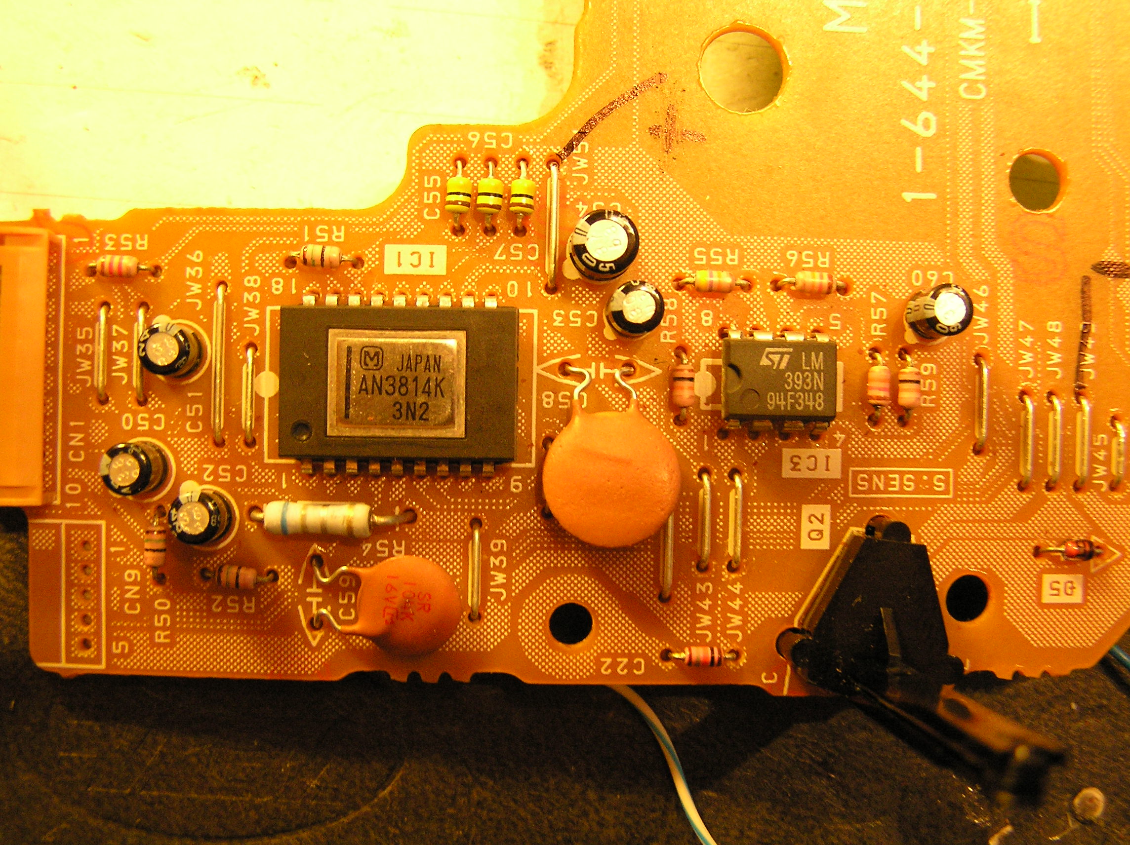

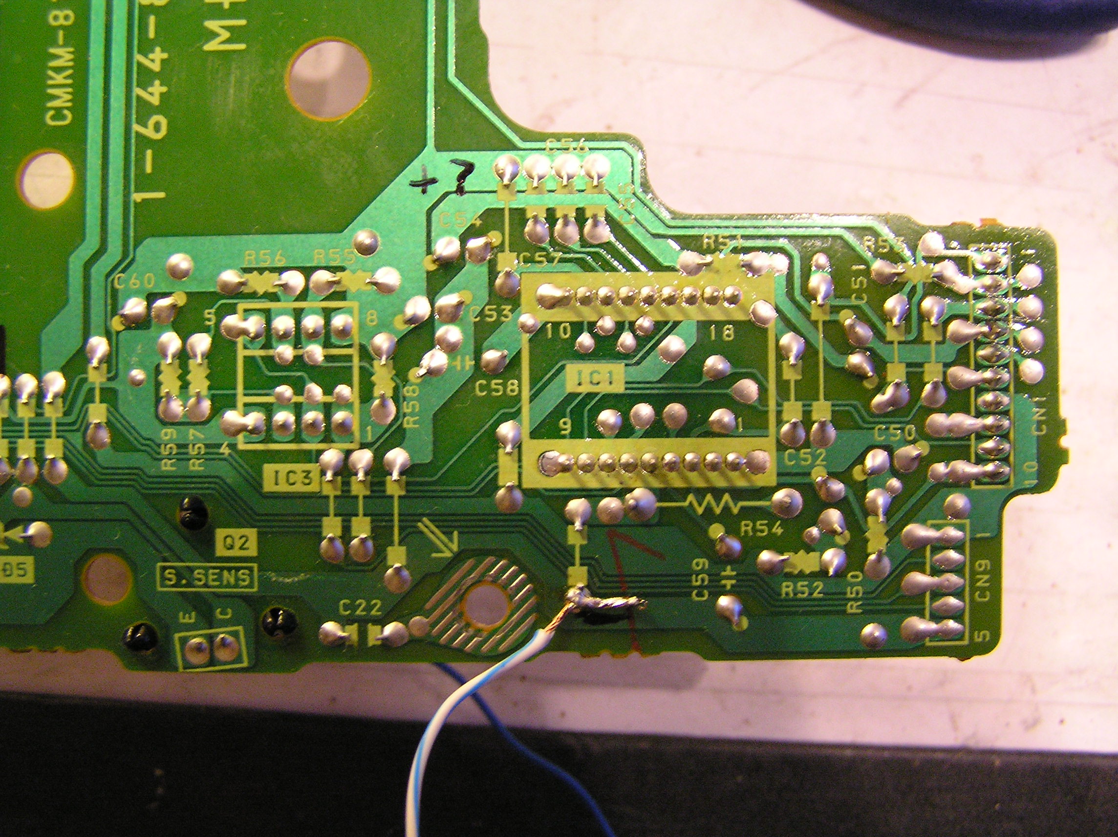

(#) Kocska hozzászólása Okt 26, 2007 /
sziasztok
Sikerült szereznem egy videómotort. A Vezérlő ic típusa: AN3814K hogy lehetne életre kelteni?
(#) Master_of_the_web válasza Kocska hozzászólására (») Okt 26, 2007 /
Helló!
Ez az adatlap elég keveset árul el az IC-ről. Egy fotó a meghajtó NYÁK aljáról/tetjéről sokat segítene. Általába könynen forgásra lehet bírni ezeket, ha ismerjük a kapcsolást.

(#) Kocska válasza Master_of_the_web hozzászólására (») Okt 26, 2007 /
Az adatlap valóban semmitmondó, de ez volt e legjobb amit találtam. Csináltam 2 képet, remélem jó lesz, ha nem akkor csinálhatok makró módban is.
A kép jó, ebből már lehet bogarászni, de van egy jobb ötletem, ha megmondod a videó típusát, akkor talán ahoz lesz kapcsolási rajz, amibe benne van e köré az ic köré épített áramkör kapcsolása is. Leglábbis remélem találni majd rajzot a videóhoz.

(#) bernardo válasza Kocska hozzászólására (») Okt 26, 2007 /
Udv.
Az adatlaprol tenyleg sokat nem lehet kivenni, bar ahogy elneztem az 1es es 18as labrol megy egy Power tombbe ugyh van eselye h ez a ket lab legyen a tapfesz. Viszont en is nem reg keszitettem el a video motoros PRC-t. Nekem meg adatlap sem volt, Tom025 segitsegevel es kiserletezessel berugtam Keresd meg a csatlakozot a nyakon ami nalam 6os csati volt es ebbol 2 a tap es egy a servo jel. Nalam mind3 kivezetes direktbe ment a csatirol az ICre. Szoval vegyed a muszert es nezd meg h a csati es az IC melyik laba kozott van rovidzar. Ha megvannnak a megfelelo csati kivezetesek es a sejtesem beigazolodik h az 1s es 18as labak direktbe kivezetnek a csatira akkor azok valszeg a tapok es a 3. kivezetes a servo bemenet. De vannak olyan motorok is ahol eleg a 2 tap bemenet es mar porog is (igaz nagyon ritkak ezek). Ha megvannak a 3 kivezetes direkt a csatira akkor valamelyikrol probalj megbizonyosodni h melyik az. pl a fold tapot felismered ha kondik vannak es a kondik negativ polusa erre jonnek ra. Nalam pl az ICnek a negativ tap laba vastagabb es errol gondoltam h az a test. Remelem sikerult megerteni valamennyire. Sok sikert!!
