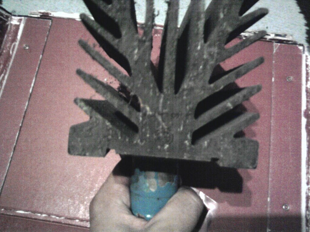

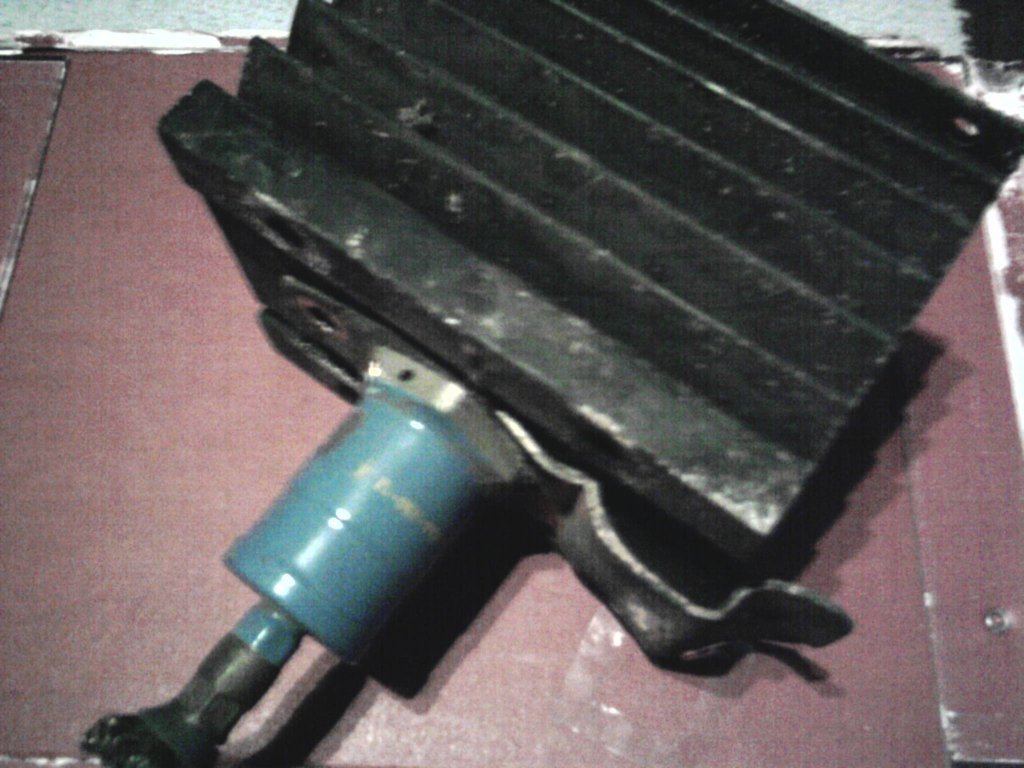

Van nekem 4 nagy méretű hűtőbordám, ami fekete. Az lenne vele a bajom, hogy nagyon régen volt csak használva, és a festék megkopott rajta, vagy megjelent rajta a korrózió, nem tudom. Ilyen kis szürke pöttyök vannak rajta. Valakinek valami ötlete, hogy hogyan is tudnám rendbe hozni? A képen még koszos, de már megtisztítottam. Egy death of zen erősítőre lenne. Arra gondoltam, hogy egy kicsit lecsiszolni (már amit lehet) berakni higítós fürdőbe, ha a fürdő után nem lenne fekete akkor pedig lefújni. (Valószínűleg ez is azzal az eljárással lett ilyen színű mint amiről az első oldalon volt szó) A segítséget előre köszönöm!

Attól félek, hogy ha le lenne csiszolva akkor korroziodállódna, mivel ez a fekete cucc rajta egyfajta védőréteg is. (gondolom)
Gondolom alumínium bordáról van szó. Azzal nem lehet gond, nem csiszolni, hanem polírozni kell. Az alumínium felületén a levegő oxigénje hatására alumínium oxid réteg keletkezik, mely védi a további oxidációtól. Ha ez megsérül akkor alakulhatnak ki ilyen foltok. Legnagyobb ellensége a higany. Higanysók hatására gyorsan oxidálódik, fehér szemmel láthatóan gyorsan vastagodó alumínium oxid por keletkezik a felületen és felmelegszik. Jelen esetben erről szó sincs. A fekete felület jobb hőleadó, amiatt eloxálják feketére, vagy festik be jó hővezető képességű festékkel feketére.
A dörzspapírral való kezeléstől lehet valami baja? Az a gond, hogy ez fogja alkotni a doboz oldalát (mármint a borda)vagyis nagyon szem előtt lesz! Engem nem zavarna a szürke alumínium színe, a doboz eleje is ilyen szürke lesz.
A mostani tervem, hogy 100-as dörzspapírral átmegyek rajta, és majd meglátom, hogy milyen lesz. Ha nagyon ronda lesz akkor majd még egyszer átmegyek rajta 400, majd 800-as durvaságúval is és lefújom valami festékkel. Jól kell kinéznie! ![]() Szerinted ez jó ötlet?
Nem tartom jó ötletnek.
Nagy valószínűséggel eloxált a borda, mivel ipari készülékből lett "kitermelve", és a csiszolással ilyen tagolt felületnél 100% -os eredményt csak sziszifuszi munkával érnél el. Esetleg matt feketével lefújhatnád az előzetes tisztítás után, de nagyon nem mindegy a festék hővezető képessége, és lehet, hogy többet ártana mint használna.
Csiszolni mindenképpen fog kelleni, adok egy esélyt a teljes meztelenítéshez. Mondjuk elég türelmetlen vagyok! Már a tisztítás is nehezemre esett, de megcsinálta, mert amikor fel akartam adni, félretenni későbbre láttam, hogy csak 1 borda van hátra na mondom azt még meg lehet csinálni! A kezem viszont enyhén fájt, mintha súlyzóztam volna.
![]() Minden esetre ilyen ocsmány nem maradhat! Amint tudok veszek 100 as papírt és neki esek. Az eredményről készítek képeket.
Megvan a 100-as papír leg később holnap nekiesek az egyiknek
Ma elkezdtem. Nem hiszem, hogy be fogom tudni fejezni. Tényleg lehetetlen, vagy csak nagyon fárasztó, unalmas... Ha még legalább lenne rendes szerszámom akkor még talán meg tudnám csinálni egy bizonyos szintig, de azon túl már nem. A legbelsejét nem lehet egyszerűen elérni, ott mindenképpen maradna a fekete.
Ennek lefújás lesz a vége. Esetleg, ha valaki tud egy olyan anyagot, ami leoldja róla ezt a fekete micsodát az kérem szóljon!
