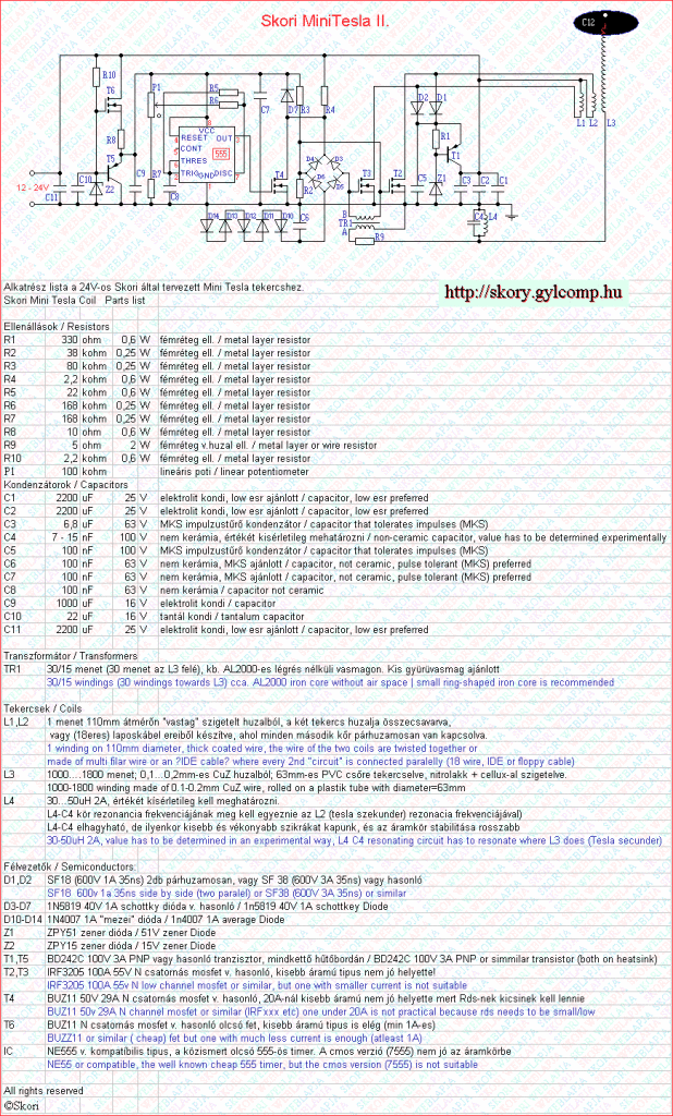

A 2. verzióról van szó pontosabban a mellékelt képen lévő kapcsolásról:
Oldal címe:Bővebben: Link A hozzászólás módosítva: Jan 26, 2013
Igen ez egy másik nem az amit én néztem Skori oldalán. Az 555 IC 8. lábán meg kéne jelennie a 15V-nak, ha megfelelő zenerdiódát használtál és lábhelyesen forrasztottad be a tranzisztort. Ugyanezt a BD242 használtad? Próbálj ebből kiindulni, mert ennél a verziónál már a FET-eket is ez a 15V hajtja annak meg kell lenni. C10 kondin megvan a 15V?
Picit gyanús hogy a te zenered csak 1,5V-os nem pedig 15V-os
Ugyan az a tranzisztor és lábhelyesen van be forrasztva a dióda is és a c10 en nincs 15V csak 1,4V.
Akkor az csak 1,5V zener dióda, nem pedig 15V-os. Ha előbb látom a rajzot elkerülhettük volna ezt a tortúrát. Cseréld ki gyorsan.
Értem, csak sorjában. A 15V megvan már az 555 IC 8. lábán?
nincs az érték változatlan de az előző dióda is 15V os volt legalábbis ez volt rá írva.
Ha a C10-es kondin továbbra is 1,5V van akkor csak azt tudom elképzelni, hogy fordítva forrasztottad be a zenert, nem lábhelyesen. De ha nem vagy biztos benne akkor tegyél be egy ellenállást a helyére egy R10-nek megfelelő értékűt 2,2KOhm. És akkor a tápfesz fele meg kell, hogy jelenjen azaz 12V. De szerintem próbáld meg a dióda fordítást és nézd meg a C10 feszültségét.
Igazad volt a Z2 volt a ... de nem a leolvasással hanem magával a diódával szerintem gyárilag lett elnyomva na m1 3,3K van most bent ezzel már működik de ívet nem húz de egy neon csövet meg mozdít elég szépen hétfőn megveszem a megfelelő zener diódát és beépítem.
