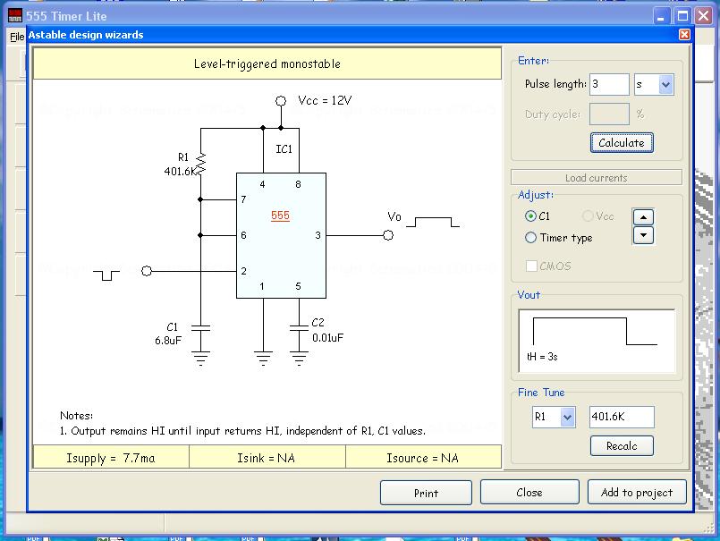

Légyszi segítsetek, próbáltam csinálni egy időzítőt kb. 10-15 percre CA555E időzítővel, de shogy sem működik. A próbanyákon megépített áramkör ugyanazt csinálja, mint amit leszimuláltam multisim8 ban. Mikor a 2-es lábat egy pillanatra hozzáérintem a gnd hez, abban a pillanatban megjelenik a tápfesz a kimeneten és akármilyen időzítést állítottam be, mindíg ott is maradt. Próbáltam, hogy a reset lábat lekötöm a tápfeszről, ide oda kötöttem, de semmi. Az 5-ös lábon lévő referencia feszt is állítgattam potival, de semmi. CSerélgettem az időzítő kondit és ellenállást, de mindíg egyanaz volt az eredmény, az érdekes, hogy a multisimben is ez volt. Mellékelek egy képet az áramkörről, amit megépítettem. Ha esetleg valakinek van valami jobb időzítő kapcsolása, ami 100% osan működik, akkor légyszi ossza meg velem!
A 2-es lábat húzd fel tápra pl.10K-val. Sztem.
Próbáld meg a kettes lábat egy 1kohm-os ellenállással fekötni tápra, és úgy zárd le a testre egy pillanatra. szerk: úgy látom lassú voltam
Kedves Vicsys és Titi!
Köszönöm a segítségeteket! A multisimben így már működött rendesen, valószínüleg gyakorlatban is fog. Most megyek és ki kipróbálom. Amúgy a netről leszedett adatlapban egy kapcsolóval volt a gnd-hez kötve a 2-es láb, ezért sem értettem, hogy hol lehet a hiba. ![]() ![]() ![]()

Szerintem ez a rajz neked is jó,csak a kondit meg az ellenállást kell átszámolnod az oldalon lévő képlettel.
Vagy tudom még ajánlani a cd 4541 IC-t Az adatlapján biztosan rajta van, csak két ellenállás meg egy kondi,néhány működési módot beállító átkötés kell hozzá,meg a relét vezérlő tranzisztor.
