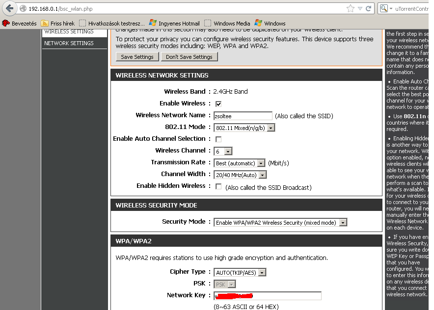

(#) zsoltee0001 válasza fordkapcs hozzászólására (») Jan 30, 2013 /
összefoglalva:
A fő routeren 1.1-es végű ip (d-link, gagyi) ami a netre kapcsolódik és utp-vel kapcsolódik a fő szg-hez, ott van net, meg minden ok.
A tp-link router 1.2-es ip, wireless beállítás/wds(pipa) survey gomb-> megtalálja és tud is kapcsolódni a fő routerhez, de a net már nem jön be rajta.
Érdekes:
A fő ruteres szg. böngészőjébe beírom a tplink ip-jét akkor bejön a router setupja (1.2 végű)
Viszont, ha elindítom a rajta lévő szg-et akkor megszűnik, mintha blokkolná valamiért...
A tplink routeren is dhcp engedélyezve van.
Csináltam pár képet minkét router beállításáról.
Előre is köszi a segítséget.

(#) Mengyán válasza zsoltee0001 hozzászólására (») Jan 30, 2013 /
Tiltsd le a DHCP-t a TP-Linken, hogy csak a fő router osztogassa az IP-t. Egy hálózatban csak egy DHCP lehet, az pedig a főrouter legyen!* Ha a TP-Linktől kap a gép IP-t, akkor ott az 1.2 lesz az alapértelmezett átjáró, pedig a net az 1.1-től jön.

(#) fordkapcs válasza zsoltee0001 hozzászólására (») Jan 30, 2013 /
Egyetértek az előttem szólóval. A másik lehetőség, hogy ha mindkét DHCP működik, akkor nem fedheti át egymást a kiosztható tartomány (pl. az egyik 100-120-ig a másik 121-től 140 oszt)
A TPLink-en a default gateway ne a .2 végű legyen hanem a .1 végű.
1.x-es címeket írsz, de a képeken 0.x-es címek szerepelnek.
Előfordulhat, hogy a TPLink-en meg kellene adni a DNS szerverek címét is
Végrehajtottam a módosításokat, de még nincs eredmény, maradt dhcp mindkettő, de a tartományt az általad írtal módoítottam.
A dns szerver címet még nem adtam meg.
Meg kéne nézni a laptopon is, hogy most milyen IP- kapott, milyen gateway címet és mnilyen dns címet kapott. (run-> cmd -> ipconfig /all)
Lehet pingelni a laptopról a .2 és a .1 végű címeket? (run -> cmd -> ping 192.168.1.1)
A hozzászólás módosítva: Jan 30, 2013
(#) zsoltee0001 válasza fordkapcs hozzászólására (») Jan 31, 2013 / 1
Nem látja.
Vicc:
1. a gagyi dlink röhögve látja a tplink routerét de vissza már nem.
2. mikor megvettem a tplinket, mindenféle beálligatás nélkül, próbaképp rácsatlakoztam egy nyitott hálózatra, simán ment a net (azóta lelőtték, lehet, észre vették ) de a saját gépem routerét már nem látja.... ki érti ezt?
Próbaképp kikapcsoltam a dhcp-t, most még csak a router felülete se jön be, lehet, nyomni kell egy resetet.
(#) zsoltee0001 válasza zsoltee0001 hozzászólására (») Jan 31, 2013 /
Nem igazán értem, ha 0.1 az IP vége a tplink címének, akkor hogyan is láthatná a másikat, ha a kiosztás 0.100 és 0.120 között van?
(vagy ez már a belezavarodás jelei?)
(#) Mengyán válasza zsoltee0001 hozzászólására (») Jan 31, 2013 /
Gyanítom, igen. 1 és 254 között ami van, azt mindenkinek látnia kell. Ha pl a 100 1 és 254 közötti szám, akkor látnia kell. Ha mégsem látja, annak az lehet az oka, hogy nincs meg a kapcsolat a D-Link és a TP-Link között!
(#) fordkapcs válasza zsoltee0001 hozzászólására (») Jan 31, 2013 /
A subnet mask határozza meg, hogy mekkora IP tartomány látható. Megnézed amiket írtam?
