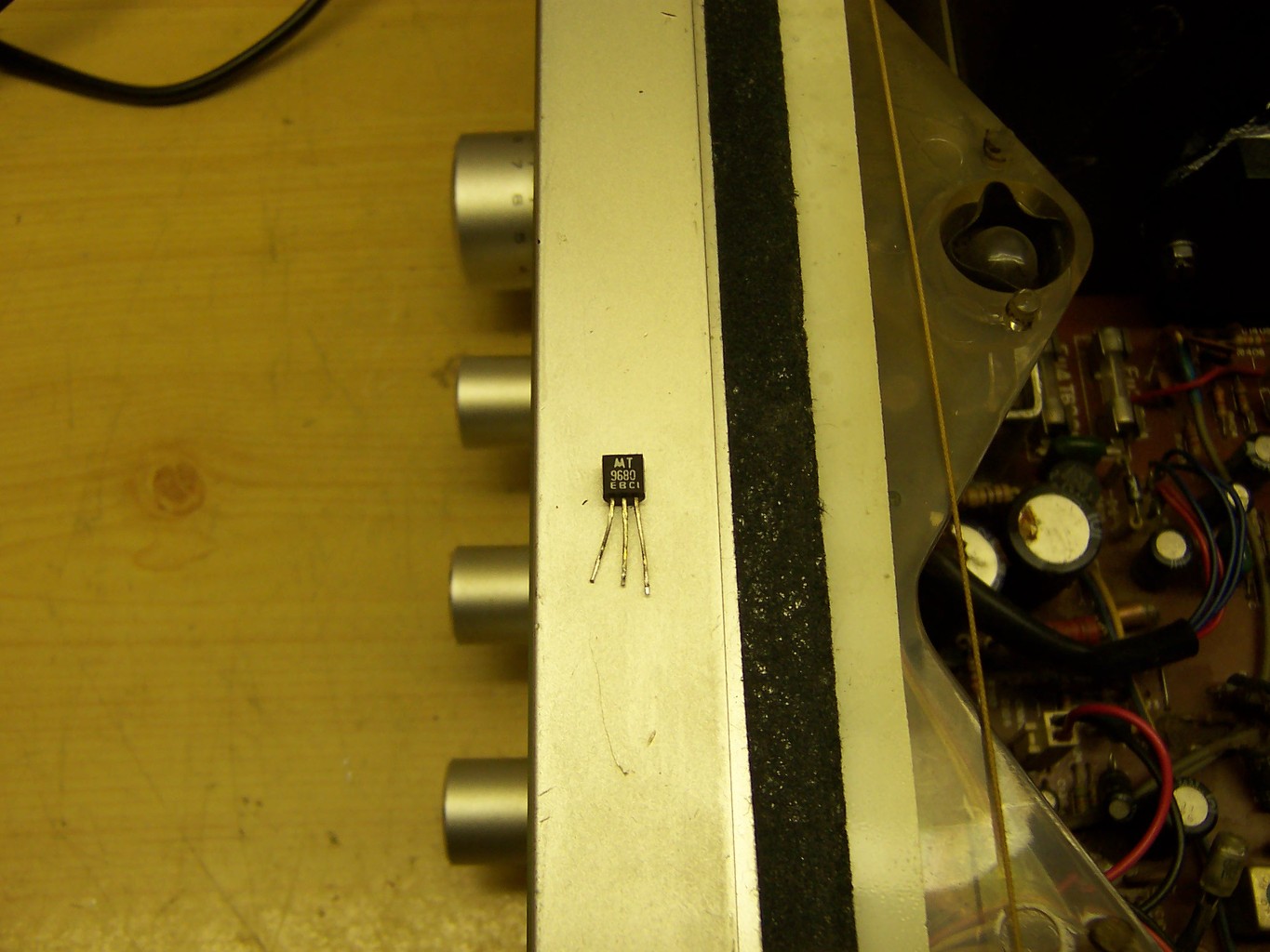

Sziasztok !
E helyett tud nekem valaki valamit ajánlani! MT9680 AZ M betű a motoróla stílus.
Keresd így. A helyettesítőt ugyanott megtalálod.
