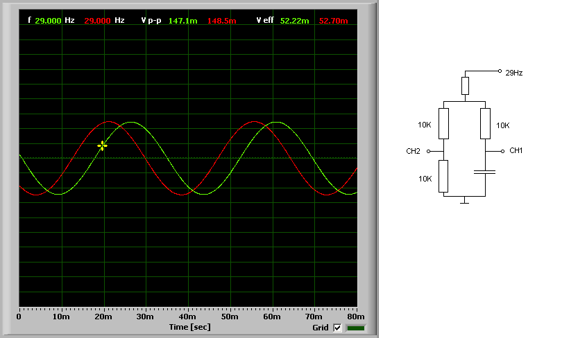

(#) Nanok válasza pucuka hozzászólására (») Jan 31, 2013 /
Valami nem teljesen jó, raktam fel egy oszcilloszkóp ábrát és mellé a mérési ábrát. A helyzet az, hogy a 0,92µF kondi 29Hz-nél felel meg 10kOhm-nak, a 0,22µF-os 160Hz és 10nF-os 3100Hz-en. És ha ezeket az adatokat beírom a képletbe akkor az jön ki, hogy olyan 5kOhm körüli értékhez tartozik az érték. Ezek után a tekercset még kalibrálni sem tudom, mert nincs etalonom. Mi lehet a gond, mi lehet az oka ennek az ellenállás feleződésnek?

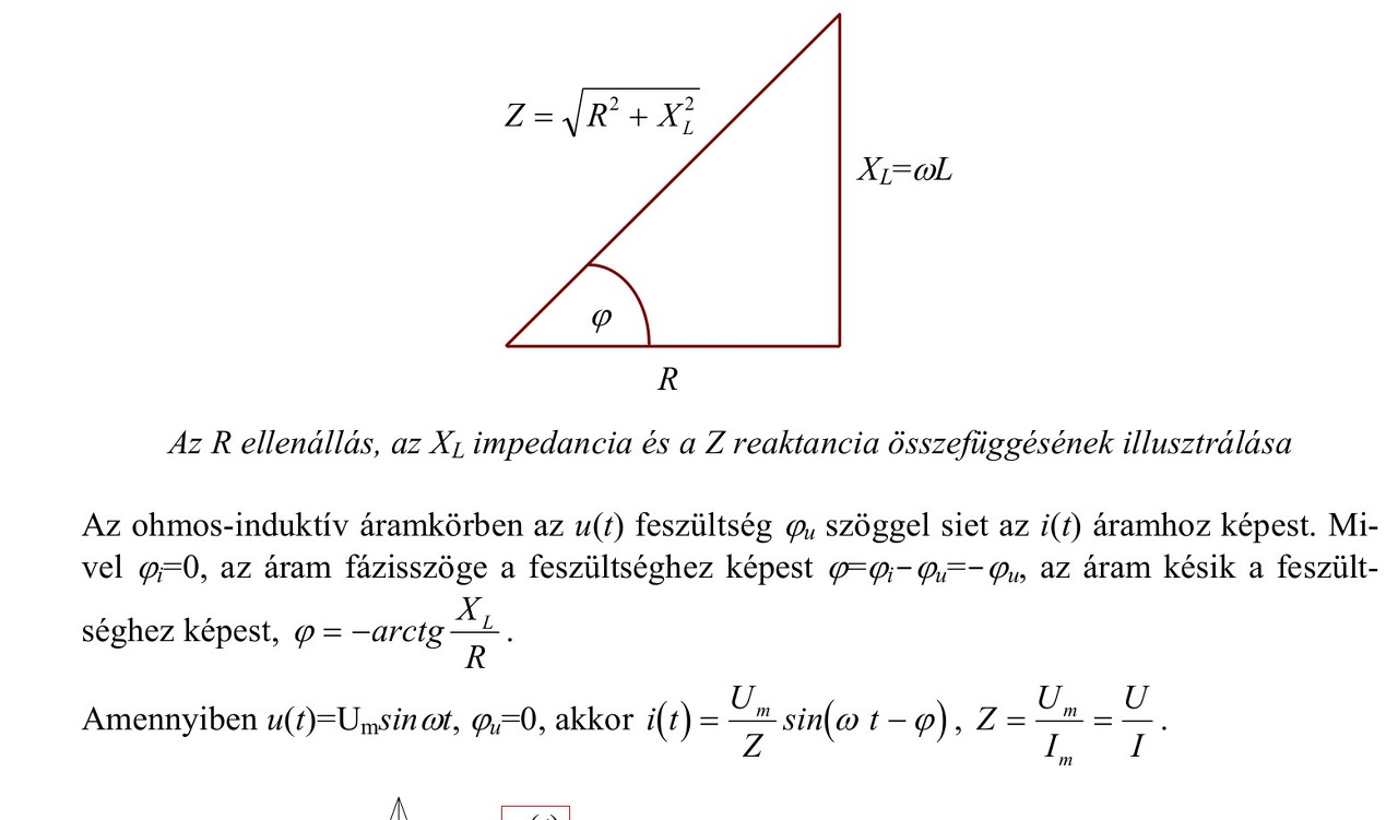

(#) p_istvan válasza Nanok hozzászólására (») Jan 31, 2013 /
Szervusz!
Ennek megértéséhez először a váltakozóáramú impedancia, illetve az áram és feszültség egymáshoz képesti fázisszögével kellene tisztába lenned: Bővebben: Link
Csak úgy, egyszerűen nem adhatóak össze az ohm-os és kapacitív vagy induktív impedanciák.

(#) Nanok válasza p_istvan hozzászólására (») Jan 31, 2013 /
Most egy picit megzavarodtam. Azzal tisztában vagyok, hogy a kondenzátoron 90 fokot siet az áram a feszültséghez képest. Tekercsnél meg 90-et késik, de én a feszültségcsúcsokat hasonlítottam össze. Akkor nem mérési hibáról van szó, hogy kalkuláljak? Kondenzátornál osszam a frekvenciát kettővel és tekercsnél? Esetleg készítsek másmilyen mérőhidat?

(#) p_istvan válasza Nanok hozzászólására (») Jan 31, 2013 / 1
Amig nem tudod értelmezni amit belinkeltem, addig nem fogsz tudni előrelépni!
De hogy konkrétabb legyek:
1; Z = sqrt(Xc^2 + R^2) --> Xc = sqrt(Z^2 - R^2)
2; I = Ur/R (az ellenáláson eső(mért) feszültség és ellenállás hányadosa)
3; Z = U/I (teljes fesz és áram)
4; Z = U/(Ur/R) --> R*U/Ur
Az 1; és 4; pontból:
Xc=sqrt((R*U/Ur)^2 - R^2) --> Xc= R * sqrt( (U/Ur)^2 -1)
(ha nem néztem el valamit)
De azt is el kellene döntened, hogy impedancia vagy rezonancia elven szeretnél mérni, mondjuk elkót csak impedancia méréssel érdemes mérni. Amit belinkeltél az nem rezonancia elven mér!
A hozzászólás módosítva: Jan 31, 2013
De szeretném megérteni, hogy mit hibáztam el. Xc=1 / (2pi*f*C ) behelyettesítek
Xc=1/(6,28*29*1u)= 5490 Ohm, holott 10KOhmnak kellene megfelelnie, a feszültségcsúcsok alapján. A többi kondenzátoros mérésnél is kb. 5kOhm-ot kaptam.
Ott rontod el, amikor azt gondolod, hogy ha R = Xc akkor a felére csökken a feszültség pedig nem...

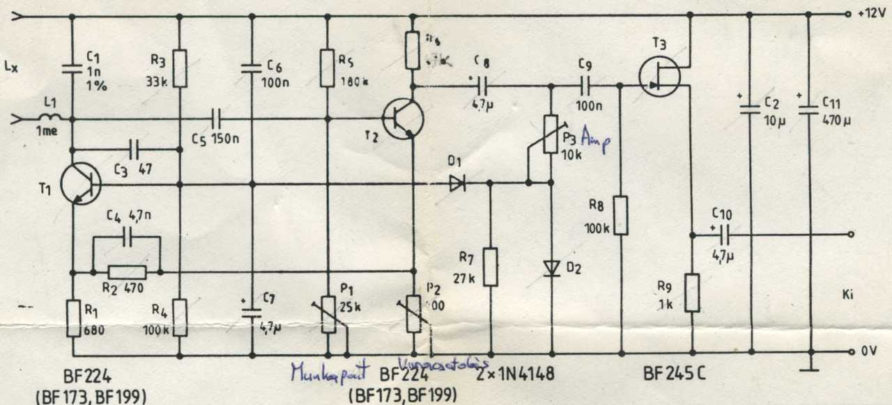

(#) Gafly válasza RoliNyh hozzászólására (») Feb 16, 2013 /
Ilyet mar csináltam, teljesen jól működik. Egy CMOS IC kell hozzá, meg praktikusan egy hárompont stabilizátor. Nem tudom hova tettem, remélem még megvan...

(#) Gafly válasza pucuka hozzászólására (») Feb 16, 2013 /
Egy CD4011-el megvolt
Három LED, szinte már PIC szintű kényelem:
- Power (be van kapcsolva)
- Connected (van rajta tekercs)
- Run (oszcillál, azaz hihető amit a frekvenciamérő mutat).
Pucukának ebben igaza van:
Sajnos a frekvenciamérőn nem lehetett közvetlenül leolvasni a mH értéket
De excel táblába beírva rögtön jön az eredmény

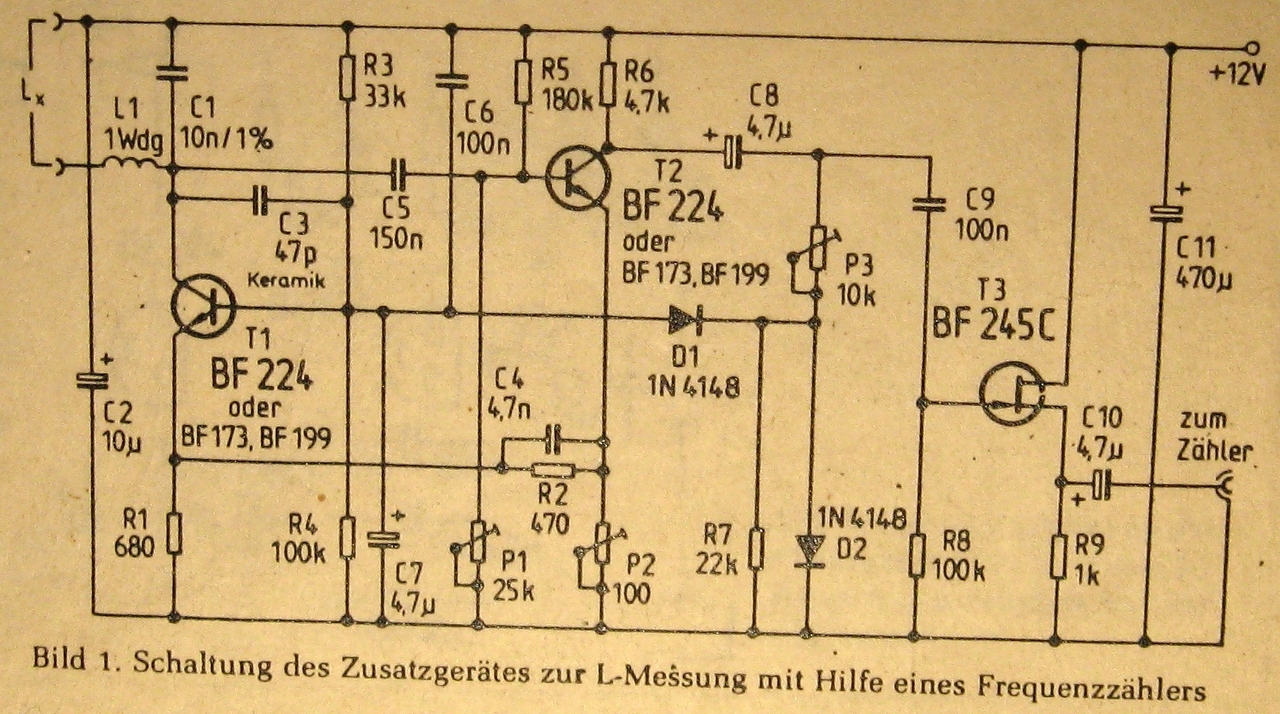

(#) peterpan válasza RoliNyh hozzászólására (») Feb 16, 2013 /
Az is lehet : ez kell neked:
nekem is van, működik, bár én frekimérőhöz csináltam.
Üdv.: PP
(#) _Peti_ hozzászólása Feb 16, 2013 /
Ajánlom mindenkinek a mellékletben szereplő PIC-es induktivitás-kapacitás-frekvencia mérőt.
(#) peterpan válasza peterpan hozzászólására (») Feb 16, 2013 /
Megdolgoztattál: ez az eredeti!

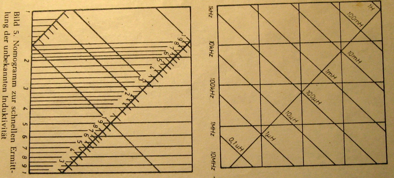

(#) RoliNyh hozzászólása Feb 19, 2013 /
Kovidivi!
Az ebayen én is nézelődtem, 18-20$ tól lehet kapni már kéziműszert is, ami kimondottan induktivitásmérő. Arra lennék kíváncsi, hogy egy előtétáramkört ki lehe e olcsóbban hozni.
Bár amiket eddig hallottam, nem vagyok biztos benne, hogy sikerülne...
Peterpan!
Kösz szépen a rajzot. Hogy is működik ez? A kiírt frekvenciát kell behelyettesíteni a táblázatba, és abból olvasható le a valós induktivitás méret? Mert az első rajz bal oldali táblázata erősen nem lineáris. De a jobb oldali táblázat meg az.
(#) pucuka válasza RoliNyh hozzászólására (») Feb 19, 2013 /
Amit peterpan csatolt, az a rezonancia frekvencia méréses módszer. Nincs ellentmondás a két nomogram között, ha látnánk minkét oldali tengely pontos beosztását egyértelmű lenne. Ha egy logaritmikus függvényt log - log koordináták között ábrázolunk, akkor lineáris lesz.
Ez az az átszámítás, amiről beszéltem, amit többféleképpen lehetséges, de el kell végezned.
Ha pontos RLC, vagy ezek közül bármelyik mérésére van szükséged, akkor híd mérést kell alkalmaznod, ami nem egyszerű, és elég drága műszereket igényel. Ellenállás dekád, etalon kondenzátorokat, induktivitásokat.
multiméter (szerű) műszerekben az áramgenerátoros, háromvoltmérős módszert alkalmazzák, a lineáris kijelezhetőség miatt. A három voltmérő gyakorlatilag egy, a másik kettőt normalizált ellenállással, és ismert fix feszültséggel helyettesítik.
