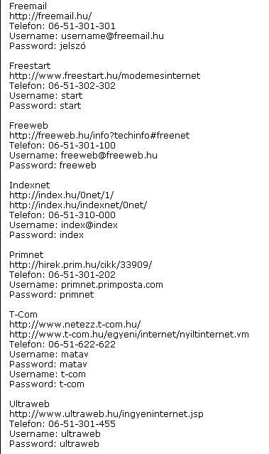

(#) Fülöp Ferenc 49 hozzászólása Aug 27, 2012 /
Kedves kollegák , egy kis segitségre szorulok, egy özönvíz elötti Lucent win modemmel levelezett a hugom eddig , a betárcsázós vonalon a freemail szolgáltatással , 2-3 hete sehogyan sem lehet kapcsolatot teremteni, a modem szépen meghivja a számot de semmi válasz , egy idő után azt irja ki , hogy a távoli állomás nem válaszól. szám 51 301 301 , eddig kiváloan müködött éveken át , ellenöriztem a beállitásokat , jelszó , username , stimm, probálkoztam a többi betárcsázható szolgáltatással számmal és jelszóval stb , ugyan így nem válaszolnak a hívásra. Modem, a beállitásoknál ,diagnozis mindent jonak talál. Kérlek benneteket ha van valami ötletetek , nagyon hálássan és köszönettel venném , mi lehet a problema???
Tisztelettel Feri
(#) Hury válasza Fülöp Ferenc 49 hozzászólására (») Aug 27, 2012 /
Nem lehet, hogy megszűnt a szolgáltatás? - lehet hogy csak tájékozatlan vagyok, és hülyeséget mondok.
De egyébként is érdemes lenne másra átállni, ha lehet..
Próbálj a modemmel telefonos tárcsázóval hívni egy normál tel számot. Hátha mutat valamit.
(#) Hury válasza Hury hozzászólására (») Aug 27, 2012 /
Hm az 51 301 301 elvileg Telekom, az csak nem szűnt meg.
(#) pucuka válasza Hury hozzászólására (») Aug 27, 2012 /
A telekom nem, de a szolgáltatás igen. Járj utána.
(#) kadarist válasza Fülöp Ferenc 49 hozzászólására (») Aug 27, 2012 /
Utolsó mentsvár: Bővebben: Link. Olvasd el alul a "További feltételek"-et.
(#) Fülöp Ferenc 49 válasza kadarist hozzászólására (») Aug 28, 2012 /
Köszönök mindent , próbálgatom az ötleteiteket
Üdv : Feri

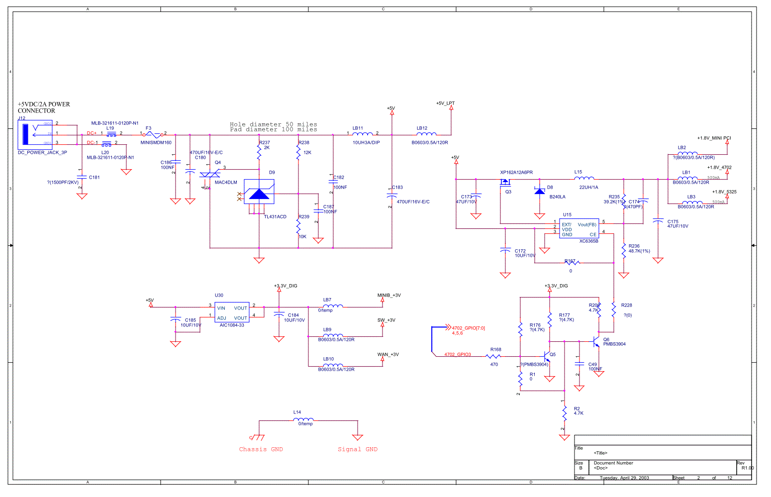

(#) dehogyisnem hozzászólása Nov 27, 2012 /
Üdv Uraim! "Analóg vagyok egy digitális korban"
Beleszaladtam egy, a címben szereplő router(ek)be, melynek táp részén nem sikerül eligazodnom.
Jelenség: A ráadott 5V. az egyik routernél 3,4 V. A másiknál 2,6V amivel persze nem indul el.
A táp 2 amperes. Valamit itt szerintem csúnyán benéztem, vagy csak egyszerűen nem értek hozzá! lol Pedig monitor-tápokat rutinból javítok. Feltételezem valamilyen védelem lehet. Elvesztettem a fonalat.
Minden ötletet szívesen fogadok. A teljes leírása itt
Köszönöm:
Dehogyisnem
A hozzászólás módosítva: Nov 27, 2012
Üdv Uraim!
Közben beleszaladtam egy másik rajzba is, inkább ez a mérvadó!
Bővebben: Link.
Köszönöm
Dehogyisnem
(#) _vl_ válasza dehogyisnem hozzászólására (») Nov 28, 2012 /
A rajzodat nem néztem, viszont tapasztalatból tudom, hogy ennek az Asus WL500g Premium modellnek a kapcsolóüzemű dugasztápjában idővel (0-24-es használat esetén pár év után) elfáradnak a kondik.
10+ tagú flottában az összes folyamatosan használt készülék tápja így tönkrement néhány év után. A készüléken onnan lehet felismerni, hogy "fennakadnak a szemei": az összes LED ég rajta. A szekunder oldalon elkócsere után ment tovább. Volt már olyan is, aminél ezek után újabb pár év elteltével a primer oldali kondi is elfáradt, ezt meg úgy mutatta a készülék, hogy kb. kétpercenként újraindult.
(#) dehogyisnem válasza _vl_ hozzászólására (») Nov 29, 2012 /
Szervusz.
A tápelkó dolog stimmelt is (csere), az egyik már jó is, de két ilyen vackom van és a egyiket "fennakadnak a szemei" pozícióból nem is tudom kihozni. Még molyolok majd vele.
Köszönöm a segítséget:
Tibor
(#) mihist4 hozzászólása Feb 16, 2013 /
Szerintetek életre lehet kelteni egy D-Link DIR-600-as routert, ha a gazdája 5V helyett 12V-ot adott neki, és állítólag valameddig működött is.
Most se kép, se hang.
Szétszedtem, úgy láttam, hogy a készülékben már semmi fesz.stab ic nincs már, bízik az adapter 5V-ban.
(Nem én voltam, tényleg az egyik ismerősömé )
(#) _vl_ válasza mihist4 hozzászólására (») Feb 16, 2013 /
A kép baloldalán levő kondik, tekercsek és környékük az alacsonyabb feszültséget előállító kapcsolóüzemű táprész. Az alkatrészek feszültségtűrését kivéve megy az 12V-ról is... egy darabig.
Szerintem pont ez lesz a gond: a kondikat, Schottky-diódákat kéne megnézni, meg a kapcsoló FET-eket kéne típus alapján beazonosítani, hogy hány Voltot bírnak. Az is lehet, hogy nincs benne Schottky-dióda, hanem duál FET-et használnak szinkron meghajtással.
Meg nekem úgy tűnik, hogy felül, a bal oldalon levő elkók és a jobbjukon levő egyedüli elkó között egy SOT223-as cucc van, amit mondjuk 80% eséllyel egy LD1117-klónnak tippelnék... (csak mert nem láttál benne stab. IC-t)
