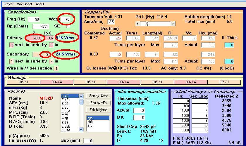

Ha 75 W-al és 4000 ohm Raa-val számolunk akkor a két anód között váltóban durván 550 V-nak kell lennie. Azért én ezt nem kockáztatnám meg mezei huzalokkal.

Én nem anódfesszel számoltattam. Hanem visszafelé. Teljesítmény, áttétel, ebből hogy mekkora primer oldali váltó fesz. kell hozzá.

Az mennyire bonyolíthatja a helyzetet, hogy nagy valószínűséggel az anód tekercs kötése akként alakulhat, hogy a két párhuzamos vezetőszál bekötése nem szimpla?
Vagyis az induló 2 vezetőből a közös, tápoldali kötés az egyik szál kezdete, a másik végével kötve?

Az MC275 kimenőtrafójának nem bifiláris, hanem trifiláris a tekercselése! Az egymás mellett futó szálakra tehát ugyanazok a követelmények, mint a p-sz szigetelésre, és ugyanazon okból kell túlméretezni. Az eredeti egy spéci, több rétegben szigetelt tekercselőhuzallal készül.
(#) mayky válasza Orbán József hozzászólására (») Feb 18, 2013
Ez jó kérdés, hogy ténylegesen milyen fesz viszonyok alakulnak ki, ez függ a tényleges elrendezéstől.
Ha vesszünk egy egyszerű esetet, a kimenők egy sor bifiláris tekercsből áll, akkor ha jól gondolkodom akkor pont A1-A2 fesz fele lesz minden ponton a két huzal között.
Mivel nem egy soros lesz a kimenő ezért más fesz különbségek lesznek az egymás mellett lévő huzalok között.
