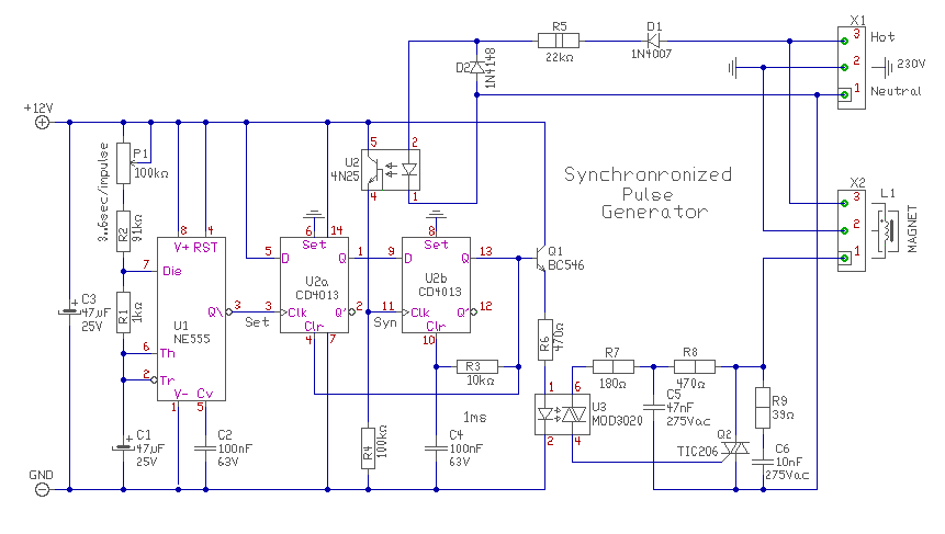

(#) proli007 válasza ezermester1 hozzászólására (») Feb 10, 2013 /
Na megrajzoltam.
- Az ütemjel felfutó élére, az eső tároló a D bemenetét átmásolja a Q-ra. Ettől annak szintje magas lesz.
- De ez még nem gyújtja a triac-ot. Amikor a szinusz pozitív félperiódus eleje megérkezik, akkor a második tároló a Q kimentére másolja az indító jelet. ekkor megjelenik a gyújtó impulzus, és egyben törlődik az első tároló.
- A második D tároló kimenete késleltető (integráló) tagon keresztül vissza van csatolva a Reset bemenetére. Ezért kb. 1msec idő múlva törlődik a második tároló. Ezzel a gyújtóimpulzus megszűnik.
- Lehet az opto által keltett impulzust formálni kellett volna, de majd ez kiderül, ha megépíted.
Egyszerűen szólva, mikor az idő letelik, a következő pozitív félperiódus elején megjelenik egy 1ms-os gyújtójel. Így az ütemadó "frekvenciája" széles tartományban változhat, de 20ms alá nem csökkenhet.
Mivel csak mindig csak egy pozitív félperiódusban gyújt be a triac, igazából tirisztor is használható lenne, változatlan módon. (De Te triac-ot szerettél volna.)
üdv!

(#) ezermester1 válasza proli007 hozzászólására (») Feb 11, 2013 /
Köszönöm a segitséget.Nem semmi ez a kapcsolás.
(#) proli007 válasza ezermester1 hozzászólására (») Feb 11, 2013 /
Szívesen, de reménykedjünk, hogy hasznát is tudod venni. Mert én elég szkeptikus vagyok a dologgal kapcsolatban.. üdv!

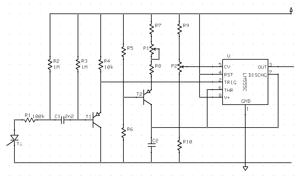

(#) zorko45 hozzászólása Feb 19, 2013 /
Haladgatok a kapcsolással.
Tervezés közben eszembe jutott egy (érdekes) kérdés. Az időzítés viszonylagos tápfeszfüggetlenségét az biztosítja, hogy a küszöbfeszültség is a tápfesszel arányos, így az RC tag töltése adott tápeszarányig (alapból ugye 2/3 Ut) mindig ugyanannyi időbe telik.
Namost ha áramgenerátoros töltést csinálok, és méghozzá frankó stabilat, ami nem függ a tápfesztől, akkor behozok egy pontatlanságot, mivel a referenciafesz (küszöbfesz) tápfüggő lesz, tehát ugyanakkora árammal a különböző feszültségértékekre különböző idő alatt töltődik a kondi.
Tehát az lenne a jó, hogy ha az áramgenerátor a tápfesszel arányos áramot adna.
Nulladik közelítésként sima osztóval adtam neki a feszültséget, de az érzésem valami olyasmi, hogy a tranyó nyitófeszültségének megfelelő soros diódát még érdemes lenne betenni az áramgenerátor ref. fesz.-égéhez (az R5-tel sorba), illetve a küszöbfeszültség előállításánál is (az R9-cel sorba). Így talán visszajönne a tápfeszfüggetlenség. (Megpróbálnám felírni a feszültségeket a tápfesz függvényében, de ez most ebben az órában túl nehéz falat. )
És volna még egy kérdésem tirisztorilag. Vajon a ~1Mohm soros ellenállás elég nagy ahhoz, hogy ne maradjon nyitva? (A tirisztort nem én választom, általában ez van a fényképezőgépekben, ezzel süti el a gépváz a vakut.) A csatolókondit azért tettem be, mert nem tudom, hogy mennyi ideig tartja nyitva a váz a tirisztort, és ne lehessen ebből probléma. (Az értéke most csak sacc per kb. érzésre, később számolom majd hogy 20-30 us-nál ne legyen szélesebb az indító impulzus...)
(#) proli007 válasza zorko45 hozzászólására (») Feb 19, 2013 /
- Az R5-el sorba kell tenni egy ugyanolyan tranyót, mint a T2, a bázisát a kollektorba kötve. Ekkor végül is a két tranyó áramtükröt alkot.
- Ha a tirisztor tartóáramánál kisebb áramot kap, gyújtás után vissza esik. De figyelembe kell venni a szivárgási áramát is, mert annál meg nagyobb kell hogy legyen.
- Az indító impulzusnak, csak a legkisebb késleltetési időnél kell rövidebbnek lenni. Mert amíg az RS tár be van billenve, mindegy mit csinál a Tr bement.
üdv!

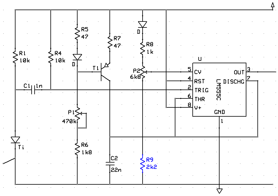

(#) zorko45 válasza proli007 hozzászólására (») Feb 21, 2013 /
Átvariáltam az elejét, és az áramtükröt is, így logikusabbnak is tűnik.
Holnap még gondolkodom, hogy a küszöbfeszültség osztójába mi haszna lenne egy soros diódának (a tápfeszfüggetlenség céljából...).
(Ja, és utánaszámoltam a bemenő kondi értékének, 20 us-hoz 1,8n kell.)
(#) proli007 válasza zorko45 hozzászólására (») Feb 21, 2013 /
Le kell szimulálni. De a dióda helyett, egy tranyó sokkal célszerűbb, mint írtam igyan olyan mint a T2. A hátukat is célszerű összeragasztani a hőfokfüggés csökkentése miatt. (Egyébként kapható, egy chip-en kialakított ilyen két tranyó.)
Arra ügyelni kell, hogy az R7 ellenálláson kb. 100mV-al kisebb feszültség essen, mint amennyire a CV-t fel tudod szabályozni. Mert ha nem, megszűnik a működés. Vagy is a kondi feszültsége soha nem éri el a CV feszültségét.
T1 emitterkövető, szerintem felesleges.
üdv!
A hozzászólás módosítva: Feb 21, 2013
(#) zorko45 válasza proli007 hozzászólására (») Feb 22, 2013 /
Reggel eszembe jutott, hogy rosszul számoltam a kis kondi értékét, mivel nem 1/3 tápig, hanem táp - nyitófeszig kell töltődnie ahhoz hogy a tranyó kinyisson. És akkor leesett a tantusz, hogy a tranyó nem is kell... (Így, hogy visszamentünk kis impedanciára. )
Az R5 és az R7 ellenállások úgy gondoltam, hogy elhanyagolhatóvá teszik a karakterisztikák közti különbségeket, meg rajzolni is könnyebb volt a diódát. ) Nem is tudtam, hogy létezik ilyen "áramtükörtranyó"!
Köszönöm a segítséget, jövök majd az új verzióval.

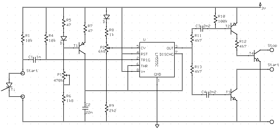

Na, most már méreteztem is.
Ut = 3 V
A bemenő csatolókondit levettem 1n-ra, így 12-13 us-os trigger jelet csinál, gondolom az 555-nek elég ennyi is.
A CV előállításánál is levettem egy nyitófeszt, nem számoltam utána, de elég logikusnak tűnik, hogy így eltűnik az időzítés tápfeszfüggése. (Mind a töltőáram, mind a CV az Ut-0,6V-ból lenne számolandó...)
A CV értékét alapból (Ut-0,6V)/2-re vettem (középállás, innen lehet erre-arra kalibrálni, szumma ~10k osztó), és ehhez számoltam a C2 és a töltőáram értékét.
A min. árammal ~5uA alá nem akartam menni, és ezt választva pedig a szükséges maximum is még takarékos 1,3mA körülre adódik. C2 meg így 22n.
Az áramtükörnek utánaolvastam, és igen, ha tutira csinálnám, akkor R5, R7 ki is esne, nőne a kivezérelhetőség, pontos lenne a két áram együttfutása... Ezekre itt nincs szükség. A CV nem megy olyan magasra (eleve csak a táp 80%-áig mehetne, de itt még egy nyitófesz is lejön a max értékéből) az együttfutás meg tök mindegy, úgyis logaritmikus poti lesz, amit a villanásokhoz lehet majd kalibrálni.
Véleményeket szívesen veszek.

(#) zorko45 válasza zorko45 hozzászólására (») Feb 23, 2013 /
Elkészültem.
A kimeneti jelek: a kimenő impulzus fel- illetve lefutóélére egy-egy földrevitelt kell produkálni. A 4,7k 2,2n párossal nagyságrendileg 15 us-os "tüskékre" számítanék. Az R10-es felhúzó ellenálláshoz nem túl nagy érték a 100k? (Impedancia, zavarérzékenység, mittudomén szempontból...)
(#) proli007 válasza zorko45 hozzászólására (») Feb 23, 2013 /
Itt több csapda is van. Csak azt nem értem meg, ha valamit készítesz, akkor részegységeket miért nem próbálsz ki, mérsz meg. Miért kell az egész dolognak "fikciókra" alapulni.
- Itt van pld. a tirisztoros indítás. Nem tudod működni fog-e. Mert én kapásból azt mondom nem. Ha számolod a CV minimális feszültségét, az valami 500mV-ra jön ki. Ekkor a trigger jelszintjének ennek harmada alá kel kerülni, vagy is 175mV alá. Le megy egy tirisztor addig? Legfeljebb 1V-ig. Hiszen a rétegek bedurrannak, és a gate-et nyitva kel hogy tartsa belül. Ahhoz meg legalább 600mV-ra van szüksége. De megoldható a gond, ha a 2-es láb és a GND közé, még egy 10kohm-ot raksz be. Ez a 2-es lábat féltápon tartja, viszont a C1 fordítva fog feltöltődni, mikor zárva a tirisztor. Így amikor majd mondjuk 3V-ról 2V-ra leránt, a 2-es láb feszültsége kb. 500mV-al a GND alá tud menni.
- Az áramgenerátor nagyon nem jó. Mi a bánatnak ez a túlszabályozás megint? 470k/1,8k 1:260 arányú változtathatóság. Milyen potival lehet ezt az átfogást beállítani? Miért kellene logos poti? Mértél már logos poti karakterisztikát? Logos az? Egy bánatot. De egyáltalán miért kellene ekkora átfogással szabályozni az időt? Soha nem fogom megérteni ezt a megalomán viselkedést... Szabályozni csak abban a tartományban szabad, ami éppen szükséges. Megfeledkezel arról, hogy ez nem egy digitális majális, hanem analóg áramkör, még ha impulzusok is a kimenti jel. Ekkora átfogás már maga 0,4% változást jelent, aminél a pontosságnak legalább tízszer jobbnak kellene lenni. Egy analóg áramkörben, szerinted lesz 0,4 ezrelék pontosság? Maximálisan örülni fogsz az 1..2%-nak is. Nem beszélve a potiról és az áramkör "éheztetéséről".
- De maga az áramgenerátor sem jó. minimálisan 5uA áramról beszélsz. Ez a 47ohm-os ellenálláson 0,235mV feszültséget ejt. De közben semmi értelme. Hiszen a helyzet annál rosszabb hőfokfüggésre, minél jobban összemérhető a tranyó bázis-emitter küszöbfeszültsége az R7-en eső feszültséggel. A tranyó hőegyütthatója kb. -2mV/K neked meg az emitterben az áramszabályzó, 0,2mV van? (Amúgy ne hidd,ha gyári áramtükröt tennél bele akkor csilli-villi lenne egyből. Abban is csak tranyók vannak, csak jobb a hőegyüttfutás. Már a dióda és a tranyó küszöbfeszültsége közötti különbség is kb. 50mV. Vagy is egyből nem tudod az áramot 1mA alá venni így. De miért nem mérsz meg a valóságban valamit?
- Egy tranyó bázisával sorba önállóan soha nem teszünk kondit, mint ahogy a C3-nál is van.
üdv!
