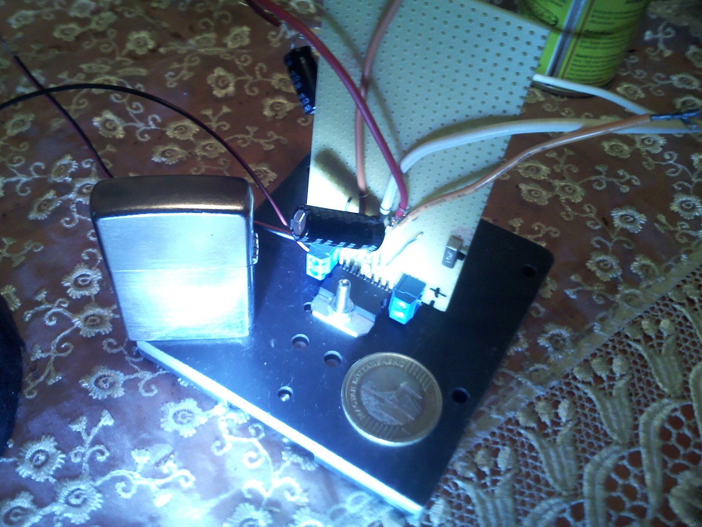

Néhány újabb tapasztalatot szeretnék megosztani ezzel az ic-vel kapcsolatban. (Hátha valakinek segít) Kellett csinálnom egy 7375-ös erősítőt. Gondoltam nem lesz nehéz, mert már sokat csináltam. Csak, hogy ezt doboz nélkül kérték, minél kisebb méretben. Gondoltam csupa lyuk panelon összedobom és kész. Egy napom ment rá és most kezd jó lenni. A hibák: először se kép se hang. A 7-es lábat kapcsoló ST-BY ellenállás és kondenzátor volt a ludas. Jól be voltak forrasztva, de mégis át kellett forrasztani. Aztán bekapcsolt, de iszonyat zajos volt. A becsatoló kondiknak elkót raktam, mert az volt kéznél. Cserélni kellett fólia kondira. Ezzel még nem szűnt meg a hatalmas búgás. 2650µF kondi kellett a táp ágba puffernak és egy pici kerámia kondi hidegíteni a tápot. És az utolsó jelenség: a plusz és mínusz tápmadzag is hibátlanul lett forrasztva, sőt még a lehulló alkatrész lábakból csináltam nekik lefogatást is, de mégis üzem közben, ha mozgatom a vezetékeket, akkor recsegés jön a hangfalból. Nagyon érzékeny a vastag és stabil vezetékekre, tehát mindenkinek ajánlom, hogy nyákba ültetve készítse el. Ha random módon recseg a hangfalad, akkor szinte biztos, hogy a tápágak érintkezése nem megfelelő. Amiket itt leírtam, azok mind alap dolgok, hogy úgy kellett volna csinálni, ahogy azt a nagyok kitalálták. Jó kis lecke volt, hogy inkább építsem egy órával tovább, de menjen elsőre hiba nélkül és akkor este együtt tudok lenni az asszonnyal. Jó építést mindenkinek!
És néhány kép, hogy mit nem szabad
(az öngyújtó és a kétszázas a méretarány kedvéért kerültek a képre)

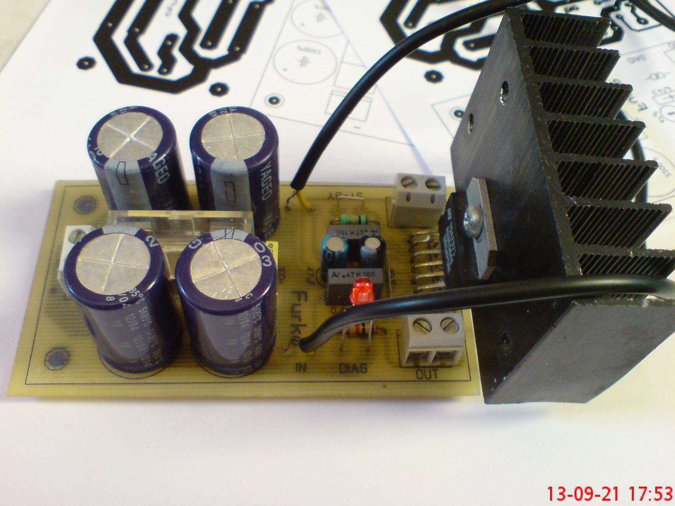

Volt egy bontott TDA7375 ic-m és megépítettem az adatlapon lévő hidalt verziót. Szépen szól ajánlom mindenkinek. Mellékeltem a nyáktervet vasaláshoz, és egy képet a kész áramkörről. Akinek tetszik annak sikeres után építést kívánok. Üdv.: Furko |
