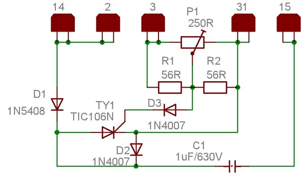

Ez egy CDI elektronika kapcsolási vázlata.A gerjesztő tekercs legjobb tudomásom szerint max 300V al képes tölteni a C2 kondenzátort, ha jól emlékszem 0.3-1 A on.c1 c2 c3 kondik feszültség értékeire lennék kíváncsi. Valaki tud ebben esetleg segíteni? A kapcsolást egy "max" nevű fórumozó tervezte simsonra alakított babettagyújtáshoz.A gerjesztőtekercs egy kisvasmagos világítótekercs 0.17mm a huzalátmérő és 2400körüli a menetszámmal! A kapcsolás működéséről is eshet szó esetleg részletesebben, a lényeget értem azthiszem(a tekercstölti a kondit ami a megfelelő időpillanatban kisül a jeledó jelére).
Előre is köszönöm!!

(#) dante01 válasza samarazoli hozzászólására (») Máj 24, 2013 /
Milyen elektronika van hozzá?Véletlenül nem zárja rövidre az egyik félperiódust?
Nekem is cdi van rajta már 2 éve házi elektronikával bt151-el ,de nekem soha nem volt semmi baja eddig.megszakítós trafóval,amit most egy pici tv nagyfesz trafóra akarok cserélni a kis mérete miatt.
http://www.youtube.com/watch?v=IN5i9W0wOTA
Házi vagy gyári elektronikád van hozzá?
Tic106 meg ilyen szemeteket szerintem dobd el,én is kísérleteztem olyannal de nagyon könnyen beadja a kulcsot.Nem a reklám helye de a bt151 nekem tökéletesen bevált,de ha valami az adatlapját nézegeti már akkor is sokkal szebbnek látja.Szerintem egy cdi gyújtásba inkább bt151 való,mert nagy áramot tud kapcsolni,és nagyobb gerjesztő áram kell neki,így nem fog csak úgy véletlenül ,,bekapcsolni".
A hozzászólás módosítva: Máj 24, 2013

(#) HA3GX hozzászólása Jún 1, 2013 /
ezt a kapcsolást szeretném megépíteni, csak 1µF helyett 470nF-os kondenzátorom van itthon. Működőképes ezzel a kondival?
(#) zolika60 válasza HA3GX hozzászólására (») Jún 1, 2013 /
Ha van belőle kettő és párhuzamosan kötöd akkor biztosan. Ha csak egy van akkor próba szerencse.
(#) HA3GX válasza zolika60 hozzászólására (») Jún 1, 2013 /
Van belőle kettő...
