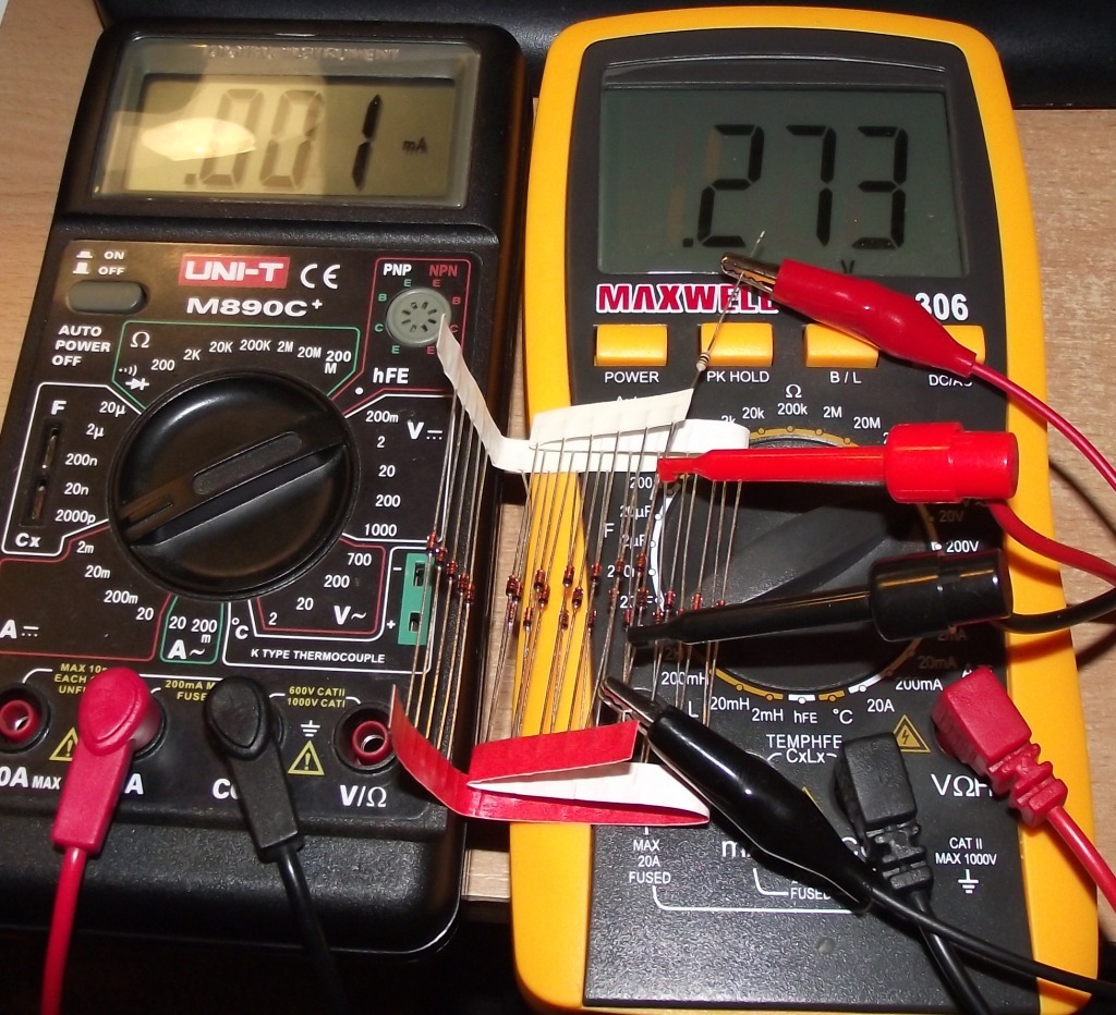

(#) llax válasza llax hozzászólására (») Márc 12, 2013 /
Újra gép elé ülve újabb mérés...
Ami a képen látható: 1N4184 nyitófeszültsége 1,1 mikroAmper áram mellett. Több MOhm -os feszültségosztó körül ilyen nagyságrendű áramok és feszültségek gyakran előfordulnak...
Amiről nem volt értelme képet készíteni, mert közvetlenül mérni már nem tudom (a műszer belső ellenállása miatt csak számolgatás után kapok korrekt eredményt): 100nA : 0,19V
Ha nem akarunk zavaró tényezőket az áramkörben, akkor ezekkel az értékekkel is érdemes számolni, ha a jelút és GND közé akarjuk tenni, mint védődiódát. OPA után téve a nagyobbik (képen látható), ellenállásosztó (MOhm-os tagokkal) után téve viszont a kisebbik értékkel érdemes számolni.

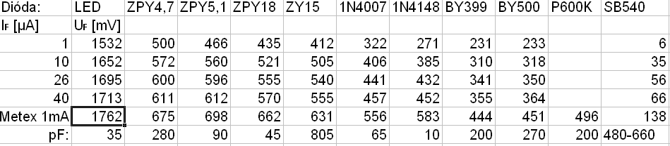

(#) Alex2 válasza llax hozzászólására (») Márc 12, 2013 /
Néhány további dióda nyitófeszültsége a mellékelt képen.
A kapacitás értékek 200 Hz-es háromszögjelnél.
A hangkártyám 729mV-nál 43uA-t vesz fel. ~17kOhm. Mindez 50Hz váltón mérve.

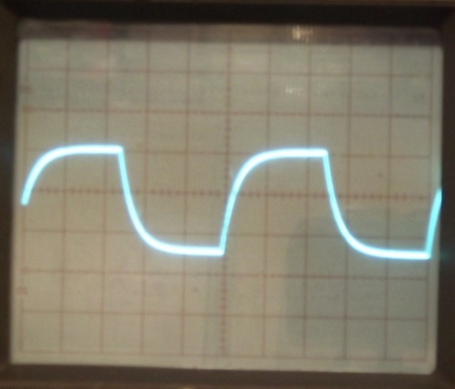

(#) llax válasza Alex2 hozzászólására (») Márc 12, 2013 1 /
Csak itt, csak most, csak Neked:
Bemutatok néhány esetet, mit csinál egy kompenzálatlan ellenállásosztó.
A szereplők:
A szkóp, Hitachi v-212, 1MOhm||20pF bemenetekkel.
A jel, 1kHz, négyszög, 0,5Vpp (a szkóp saját kalibráló jele)
1x 5cm vezetékdarab
1x 1m RG174A/U két végén BNC dugó
1x 1MOhm
1x 9,1MOhm
A cselekmények és eredmények képekben:
1kHz.jpg: a négyszögjel vezetékdarabkával a bemenetre kötve, 0,1V/div - 200uS/div (kis belső kalibrálás már ráférne a szkópra).
1kHz_1MOhm.jpg: a négyszögjel 1MOhm-on keresztül a bemenetre vezetve, 0,1V/div - 200uS/div. Ez DC jelnél megfelelne 1:2 osztásnak, mint látható AC-re ez kevésbé igaz. A szkóp (hangkártyáénál biztosan kisebb) bemenő kapacitása miatt már jelentkezik az aluláteresztő jelleg. Hangkártyás esetben ez a jel még némi szódával elmenne, de ott ugye nem 1MOhm||20pF a bemenet.
1kHz_1MOhm_RG174.jpg: a négyszögjel 1MOhm-on keresztül csatlakozik az RG174 egyik végére, a kábel másik vége a szkópon, 0,1V/div - 200uS/div. A kábel kapacitív terhelése miatt a jel teljesen alakját vesztette, már csak a frekvencia és csúcsamplitúdó határozható meg belőle. Az eredeti alakra csak ebben tapasztalattal rendelkezők következtethetnek.
1kHz_9MOhm_RG174.jpg: a négyszögjel kb. 9MOhm-on keresztül csatlakozik az RG174 egyik végére, a kábel másik vége a szkópon, 20mV/div - 200uS/div. Ekkor valósulna meg az 1:10 osztás, tehát egy mérőfej osztásának felel meg, de az ellenállás egyedül csak DC -re végzi el az 1:10 osztást, AC-n aluláteresztő szűrőt képez a kábellel és a szkóp bemenetével. Innentől igazából csak közelítő frekvenciamérésre használható a szkóp, Csúcsamplitúdó ezen a frekvencián már csak becsülhető, magasabb frekvencián köze nincs az eredetihez. A jelalakot gondolom nem kell kommentálni.
Utóiratként mégegyszer: ez még csak 1kHz...
A hozzászólás módosítva: Márc 12, 2013
