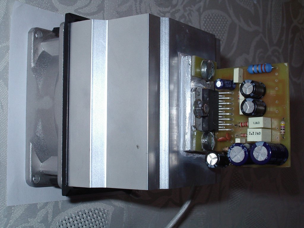

(#) jani1987 válasza Bassmester hozzászólására (») Ápr 7, 2013 /
Nekem egy 3*3*16 centiméteres bordán van a 2 TDA, és estére már szépen felszokott melegedni. Viszont megjegyzésképpen nem szoktam csutkára feltekerni.

(#) Bassmester válasza jani1987 hozzászólására (») Ápr 7, 2013 /
Nálam ilyen (vagy hasonló) hűtő dukál egy hangosítási célú sztereó hídhoz:
Ez 10 óra (vagy bármennyi) intenzív használat után is csak kézmeleg (max. 40C).
Ez természetesen a környezeti hőmérséklettől is függ. Hőségben a hűtő is melegebb.
A hozzászólás módosítva: Ápr 7, 2013
(#) peter1995 válasza jani1987 hozzászólására (») Ápr 7, 2013 /
Kell rá egy ventillátor és máris visszahűl. Nekem egy híd 100x100as bordán van 80x80as ventivel egy hosszú este alatt amikor majdnem csumán volt hajtva kézmeleg volt a borda.
