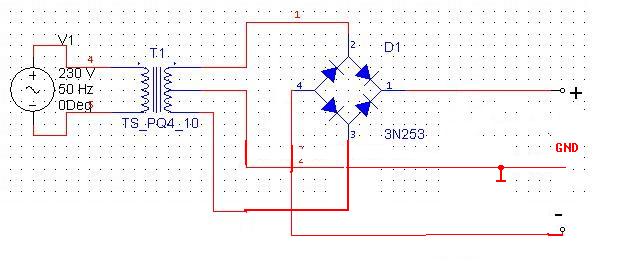

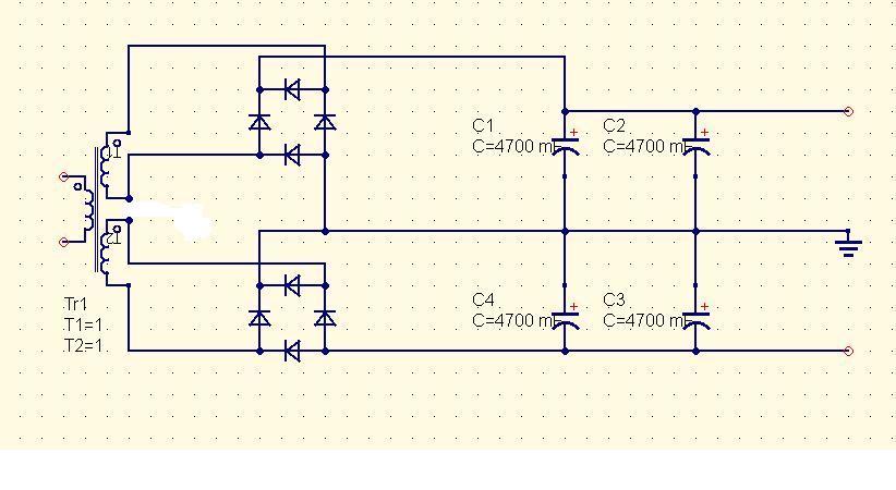

Sztereo (2*TDA7294) erősítőbe ha 1db 2*20V AC trafóm, 2db diódahid, 4db pufferkondim van, hol kéne szétosztani a tápot (jobb,Bal), közvetlenül a trafó után vagy az egyenirányítás után? Köszi.
A masodik jobb lesz, mivel kulonvalasztod a ket oldalt, vagyis nincsen akkora rahatas a ket oldalnak egymasra mint az elso verzional.
A két csatorna várhatóan közös jelföldje miatt tartok a földhuroktól.
Az első verzióban kétszer annyi dióda van, mint amennyi kell a kapcsoláshoz (a diódák fele sose vezet), pontosan egy darab Graetz elég bele.
Elolvastam, igyekszem megfogadni az ott írtakat, (szerezzek még két hidat) de ott is csak mono tápegység van tökéletesítve. A problémám, hogy legyen a két csatorna egy trafóról, legszerencsésebben. A D-audiós kitt-hez írták ,hogy a földhurok elkerülése végett adott helyen szakítsuk meg a panelt. És szoktak még az elkókkal párhuzamosan 0,33m kötni ,ez esetben ez mennyi lenne, ha kell (talán hidegítés)?
A reloop által ajánlott cikkben, hibásnak minősítik az egy hidas kapcsolást.
A cikk nagyon korrektül leírja, hogy erre a célra miért nem nyerő az egyhidas verzió.
Ettől függetlenül az itt berakott kép még az egyhidas verziót is hibásan csinálja, mert két híd van benne, de rosszul (4 dióda felesleges, 2 meg rosszul van bekötve és zárlatot csinál)
Üdv. Az első megoldást javasolnám én is ahogy reloop kolléga javasolta, a földhurok kialakulása itt esélytelenebb a közös pufferkondik miatt , sőtt tovább mennék a leges leg jobb az volna ha 1 közös graetz használnál az összes csatornára, a puffer kondik ezáltal közösek maradnak ,ezáltal egy garetzet is megszabadítol. A feszültségek viszont ugyanúgy megmaradnak.

Mindkét csatornát, kondikat, közösítve erre kössem ?
Igen, csak a graetz híd kiválasztására ügyelj, a TDAk teljesítmény felvételét ez el kell hogy bírja, a max.táp áram egy IC nél 10A lehet , 2 végnél így max 20A diódahíd szükségeltetik.
Mindenkinek köszönöm a segítséget! Azt szűrtem le, hogy az igazi megoldás, két teljesen külön tápegység lenne. Egyenlőre Nekem az nem lesz, de a dolgot továbbgondolva, elvileg lehetséges lenne (lenne-e értelme) négy trafós megoldásnak, ahol egy tekercs primer egy tekercs szekunder, ebből négy. Páronként közösítve előállítani a +- feszt.

A tápodat így kellene megoldanod. Ebből még egyet a trafóra párhuzamosan rákötni.
A fenti rajzaid között van egy-két olyan rövidzár, hogy ihaj. Fontos, hogy a trafónak bírnia kell az erősítő áramlökéseit is kiszolgálni, viszont a diódákat nem a TDA csúcs áramlökéseire kell méretezni, mert a diódának is van csúcs árama, amit elvisel. Pl. az 1N4007-es folyamatos terhelésnél 1A-re van tervezve, de nem ismétlődő csúcsban 30A-t is elvisel. Vagy az SB540 5A-es alapban, de csúcsban 150A-t is elvisel. stb. A puffer kondikat pedig úgy kell méretezni, hogy ezeket a csúcsokat is kiszolgálják. A hozzászólás módosítva: Ápr 13, 2013
