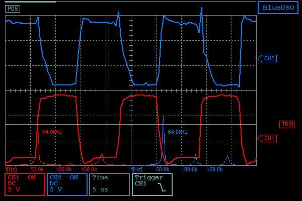

Új vagyok itt. Megpróbáltam megcsinálni a Ge Lee féle teljes hidas invertert, de megakadtam. A kapcsolási rajzon minimálisat változtattam, az UC3808 freki beállító kondi - ellenállás részét változtattam az adatlap szerinti értékre, az IGBT HGTG30N60A dióda, és a kimeneti diódák BYV 72-200 típusúak. A főtrafó és a gate meghajtó is gyűrűre van tekerve. Az élesztés toroidról történt. Üresjárásben jól működik (1 k, 5W ellenálláson), de terhelve elhal a teljesítmény. Egy 15 ohm-os terhelésen (fűtőtest) kb. 120 V-ig rendben van, utána leszabályoz. Lehet, hogy a vezérlésnél akad valami őssze? Igyekeztem földhurok mentesen megtervezni. Az is gond, hogy nem ugyanazok a jelalakok az 1-3 és a 2-4 IGBT-n. Ezeken a képeken a kapcsolási rajz és csak a vezérlés szkópos képei vannak nagyfesz nélkül.

Milyen anyagúak azok a gyűrűk?Úgy néz ki mintha a gétmeghajtó trafóval lenne a baj.Kezdet végek jól vannak kötve?(habár úgy néz ki jól)A fő trafó mekkora gyűrű,hány menet?Kiszámoltad?A főtáp nem 285V,hanem 310.Szerintem tekerj egy gétmeghajtót E vasra légrés nékül,annak jónak kell lenni.

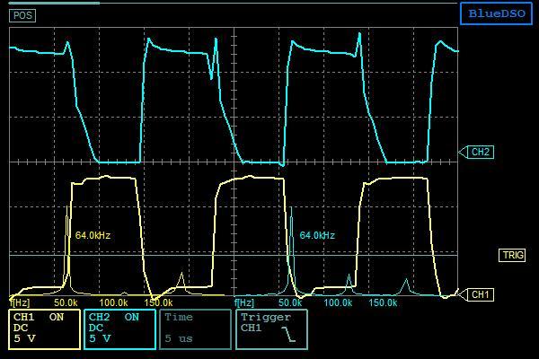

Nézd meg szkópon a főtrafó szekunder jelalakját, ha nem szép szimmetrikus a négyszögjel akkor valami gond van a vezérléssel-bekötéssel. Az IGBT-k gate-jein egyforma jelnek kellene lenni. Ha nem akarod az IGBT-ket tönkretenni akkor a próbákat áramkorlátos tápról végezd egészen addig, amíg a jelalakok teljesen rendben nem lesznek, mert ha egy rosszul bekötött vezérléssel szikráztatsz akkor ott előbb utóbb füst is lesz.
A gyűrűk, a főtrafó 63*38*25-ös, a gate 25*15*10 es zöld színű gyűrű. A gate trafó gyűrűje a Lomexben kapható tekercselt, induktivitásmérés szerint kb. 11000 AL számú. A főtrafó anyagát nem tudom, de az adatlapján külön írja az invetreres hegesztő teljesítmény trafóhoz való alkalmasságot. A menetszámokat számoltam, a főtrafó 20 menet / 2*5 menet, a gate trafóé 5*8 menet.

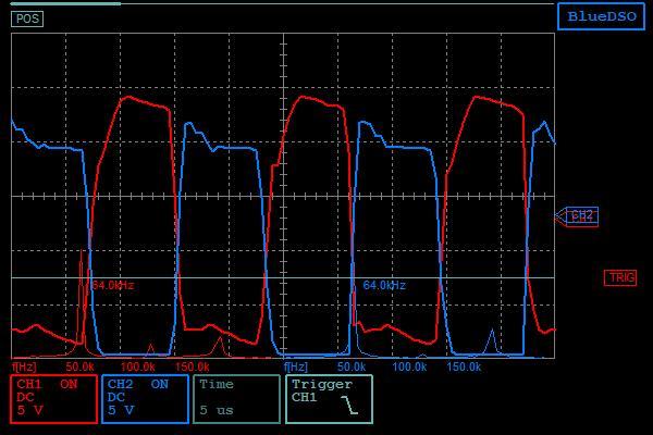

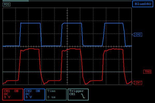

A képeknél a piros jel a gate trafó primer oldala, a kék a főtrafó szekundere oldala (1:10-es állásban). A primer és kimenet (szám nélkül) terhelve (15 ohm) 118 V bemeneti váltófesz, 39 V kimeneti egyenfesznél az 1. számú ugyanez, de 123 V bemenetnél, a kimenet leesett 9,6 V-ra. a 2-es számú terhelés nélkül (1 Kohm) ugyanaz, mint az első, 114 V bemenet, 39 V kimenet a 3-as számú kép 233 V bemeneti feszültség és 84 V kimeneti feszültség.
Természetesen a terhelés 15 ohm volt. Az érdekes az, hogy terhelés nélkül a teljesen fel tudom vinni a feszültséget (fokozatmentes toroidom van - kölcsönbe), a kimeneti négyszögjel is megfelelőnek tűnik. Terheléssel ugyanez a helyzet egy darabig, majd van egy éles átmenet ahol összezavarodik a jel és a kimeneti feszültség is letörik (meg a frekvenciából is kiesik ha jól néztem a szkópképet).

Most már valószínűnek tűnik, hogy a gate trafóval van gondom. Megtekertem egy 18*9,5*12-es gyűrűt (ilyenem volt itthon - a mérés szerint az AL 2300-as érték), szintén 5*8 menet 0,3-as huzallal. Ezel elindítva üresjáratban szépen végigment, és terhelés alatt is minden gond nélkül. Viszont rövid idő múlva megváltozott a gate trafó primer meghajtása, az egyik oldalon maradt a szabályos négyszög, a másik ág viszont teljesen összezavarodott. Első nekifutásban, mintha az egyik gate meghajtó ág tranyójával lenne gond, nagyon forró is volt.
A gyűrűt úgy tekertem meg, hogy az 5 szálat összefogtam. Elképzelhető, hogy átütés lehet a tekercsek között? Azt sem tudom, hogy mekkora teljesítményt kell átvinni, elvileg (szerintem legalábbis) a feszültség csak 12 - 20 V és néhány mA áram folyhat. (bocs, ha nem tudom helyesen a dolgokat, de nem vagyok elektromos szakember - bár ezt a fórumot már többször átolvastam és a kapcsolóüzemi táp fórumban is haladok a tanulással).
Nézz körül otthon hátha van szigetelt vezetéked valami vékony,inkább azzal tekerd meg a trafót.A zománc át üthet ilyen közelségbe ha a lakk megsérül akkor meg visz mindent.A tranyot cseréled,a diódát is nézd meg.
Elvileg nem kellene átütni neki, de ez a megoldás így nem jó. Vagy el kell szigetelni a tekercseket, vagy ahogy régebben írtam hézagot hagyni köztük és lakkozni. Ezt úgy tudod megtenni, hogy 9 szálat tekersz fel szépen egymás mellé, majd a felesleges négyet visszabontod hogy csak a szükséges 5 szál maradjon, és adsz neki lakkot bőséggel. Ez a 2300-as AL már hihetőbb érték, a 11000-nél szerintem valamit elmértél.

Azért előreléptem. Úgy néz ki, hogy a lomexes gyűrű mégis jó, csak több menet kell rá. Szigetelt vezetékből kb. 17 menet ment rá (0,5 cm2 a terület), így a műterhelésen tökéletesen működik. Ez a gyűrű nem a rendelhető anyagok között van, hanem a barkácsdolgok között (kirakva dobozba, 250 Ft darabja és tekercselt). 10 menetet rátekerve és nézve az induktivitást 1 mH értéket mértem. a 17 menettel tekercsenként 2 mH értéket mértem.
