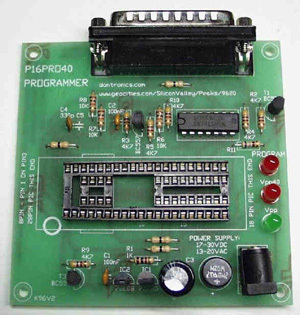

Segítséget szeretnék kérni PIC égetéssel kapcsolatban. Van egy PICPRO univerzális égetőm párhuzamos portra és szeretnék beégetni egy 16F88-as PIC-et. Már többféle égető programmal próbálkoztam, de sikertelenül. Már az első bitet sem égeti be. 16F84-es PIC-et viszont hibátlanul égeti. Szeretném kérni a véleményeteket mi lehet ennek az oka?
Előre is köszönöm a segítségeteket. Üdv: János
(#) k_h válasza Polip111 hozzászólására (») Máj 23, 2013 /
Egyszer én is szívtam vele, bár én más típusnál. Mire nagy nehezen rájöttem, hogy a PGM lábat testre kell kötni.

(#) Polip111 válasza k_h hozzászólására (») Máj 23, 2013 /
Közvetlenül testre? Égetésnél ez nem okoz majd problémát ha megkapja az égető feszültséget?
(#) Polip111 válasza Doky586 hozzászólására (») Máj 23, 2013 /
Ilyen.
Én 871-est égettem 40 lábú, nálam ez volt a baj. Ugyanez az égetőt építettem... csak egy kicsit más kivitelezéssel. Nálad ha jól nézem a kilences láb az, bár elvileg annak testre is kellene lennie kötve alapból, de azért nézd meg.
Az égető foglalat 9-es lába nincs sehova sem kötve. Azt kellene testre kötni esetleg?
A hozzászólás módosítva: Máj 23, 2013
Akkor amiatt nem megy szerintem, egy darab vezetékkel kösd testre és mennie kell.
(#) icserny válasza Polip111 hozzászólására (») Máj 23, 2013 /
A PGM láb nem az a láb, ami az égetőfeszültséget kapja!
Megpróbálom és ha menni fog, ÖRÖK hálám Neked!!
(#) Polip111 válasza icserny hozzászólására (») Máj 23, 2013 /
Az szerintem a 4-es MCLR/Vpp lábra megy, de bocsánat ha tévednék.
(#) k_h válasza icserny hozzászólására (») Máj 23, 2013 /
Az égető fesz az a Vpp láb.
Igen, az a 16F88-nál a 4-es láb ha jól nézem és a Vpp-t oda is kapja.
Tehát akkor 9-es láb test! remélem menni fog.

(#) Polip111 válasza Polip111 hozzászólására (») Máj 23, 2013 /
9-es láb test, sajnos így sem éget bele semmit. Esetleg nem Vdd-re kellene húzni?

(#) Doky586 válasza Polip111 hozzászólására (») Máj 23, 2013 /
adatlap szerint
A rajz szerinti ellenállásnak van valamilyen szerepe? Ha igen, milyen értékű? Valóban testre megy, elnézést.
