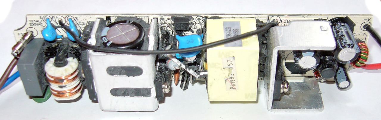

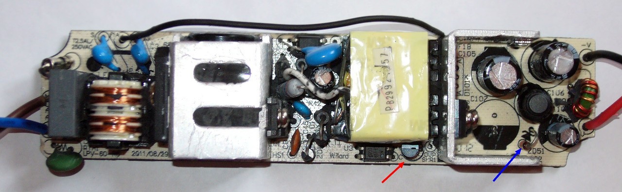

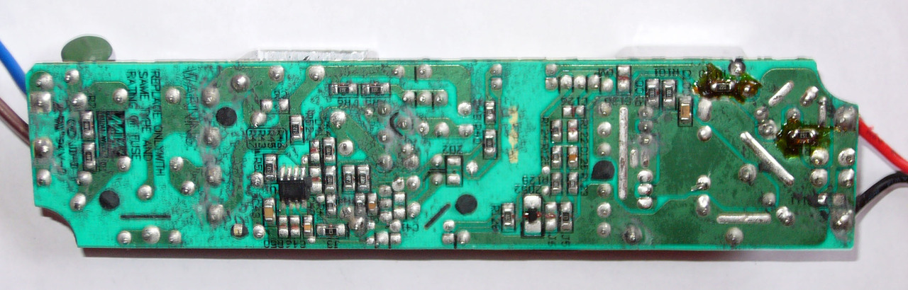

sziasztok!
Vásároltam egy kapcsolóüzemű tápegységet ami 36V-os de nekem csak 32V-ra lenne szükségem. Valaki legyen szíves elmondani hol és mit kellene modositani, hogy 32V -ot kapjak a kimeneten? Csatolok képet hogy látszodjon miről van szó.
(#) Ge Lee válasza barabasattila86 hozzászólására (») Máj 23, 2013 /
Nézd meg a pirossal jelölt alkatrészt. Ha az egy TL431, akkor az 1-es (ref) lábára megy egy ellenállásosztó (az osztó felső tagja a kimeneten, az alsó a földön, a közepe meg az 1-es lábon). Ezen az osztón kell egy picit módosítani.
De előtte nézd meg a kékkel jelölt alkatrészt is ami egy zéner, és védelmi szerepe van. Ha netán rossz irányba módosítod az osztót és nem kisebb hanem nagyobb feszültség lesz a kimeneten, akkor az ki fog nyitni, rövidrezárva ezzel a kimenetet.
(#) barabasattila86 válasza Ge Lee hozzászólására (») Máj 23, 2013 /
Nem TL431 hanem AZ431 de utánanéztem és egyenértékű. Trimmer potméterre gondoltál, kb. mekkora legyen az értéke? A zéner dióda értéke pedig 1N4755
(#) proksa1 válasza barabasattila86 hozzászólására (») Máj 24, 2013 /
Az egy 43V-os zener, azt már nem érdemes megközelíteni. Az ellenállás értéke nem látszik a képeken, de szerintem próbálj meg párhuzamosan az osztó felső tagjára az eredetinél egy nagyságrenddel nagyobb ellenállást pakolni. (pl ha 6,8k a felső osztótag akkor tegyél még rá egy 68k-t)

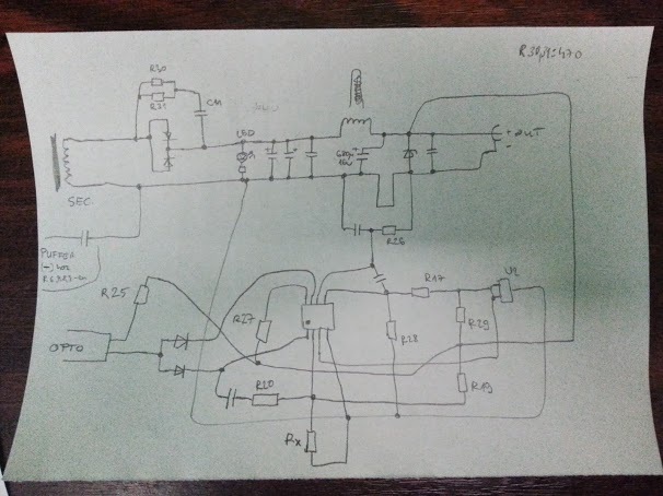

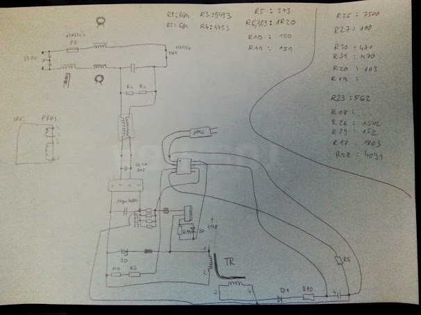

Nagyjából le tudtam rajzolni a táp kapcsolását. Bár megjegyezném, hogy közel sem néz ki kapcsolásnak ebben a formájában a rajzom, de más módját nem láttam.
A két rajzon külön van a két oldala a tápnak. Mármint a primer és a szekunder.
Ha nagyon homályos így, akkor át rajzolom szebbre és kirakom az értékeket is, csak ahoz még kell egy kis idő.
(#) Ge Lee válasza Auf hozzászólására (») Máj 26, 2013 /
Ezzel a fajta vezérlővel még nem találkoztam, egyrészt kap tápot a VDD-re (a visszacsatolás felől), de a tápból az előtéten keresztüli fesz már nem ide jön, hanem a Vin lábra. A blokk diagram szerint a VDD-n figyeli az alacsony feszt (UVLO), tehát elvileg letilthat amiatt ha a szekunder feszültséget túl alacsonyra állítod, mert akkor a trafótól a D1-en keresztül kevesebb feszültség jut a 7-es lábra, ami a tápfesz lába, a 3-as Vin lábon csak az elinduláshoz kell neki feszültség.
De ezt biztosan csak úgy lehet kideríteni ha átböngészed az adatlapot, illetve megnézed egy segédtápról hogy mekkora feszültség alatt áll le az IC, és hogy üzem közben ez valóban lecsökken-e a 7-es lábon erre a szintre.

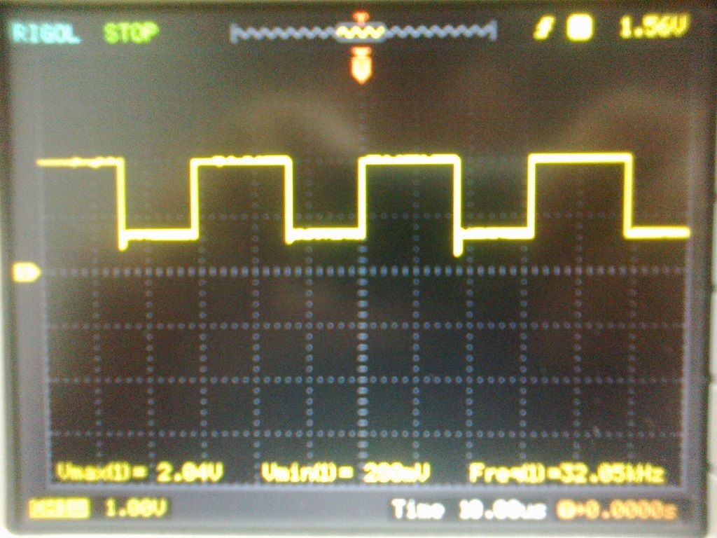

Akkuval nem próbáltam, lámpáztam, közvetlenül a kimenetén (ugye van egy relé a végén, hogy csak feszültség esetén kapcsoljon). Közben erőlködtem még egy kicsit (új még nekem a digit szkóp használata), és megmértem közvetlenül a TL494 kimeneteit, C1-t és C2-t. C1 tiszta, C2 viszont nagyon nem. A tápfeszre is ráül a 20hz. Mellékelem a két képet. A kép minősége nem tökéletes, mert foglalt a pendrive-om (más fájlrendszer) és nem akartam formázni, de a lényeg szerintem kivehető.
Az első kép a C2, a második a C1.

(#) _vl_ válasza oibacsi hozzászólására (») Jún 1, 2013 /
A TL494 tápja rendben van?
(#) oibacsi válasza _vl_ hozzászólására (») Jún 1, 2013 /
Nem, ott van rajta az a 20hz, azt írtam is, hogy ráül.
Ráadásul úgy látom, mintha a kitöltés is 50% fölött lenne.
