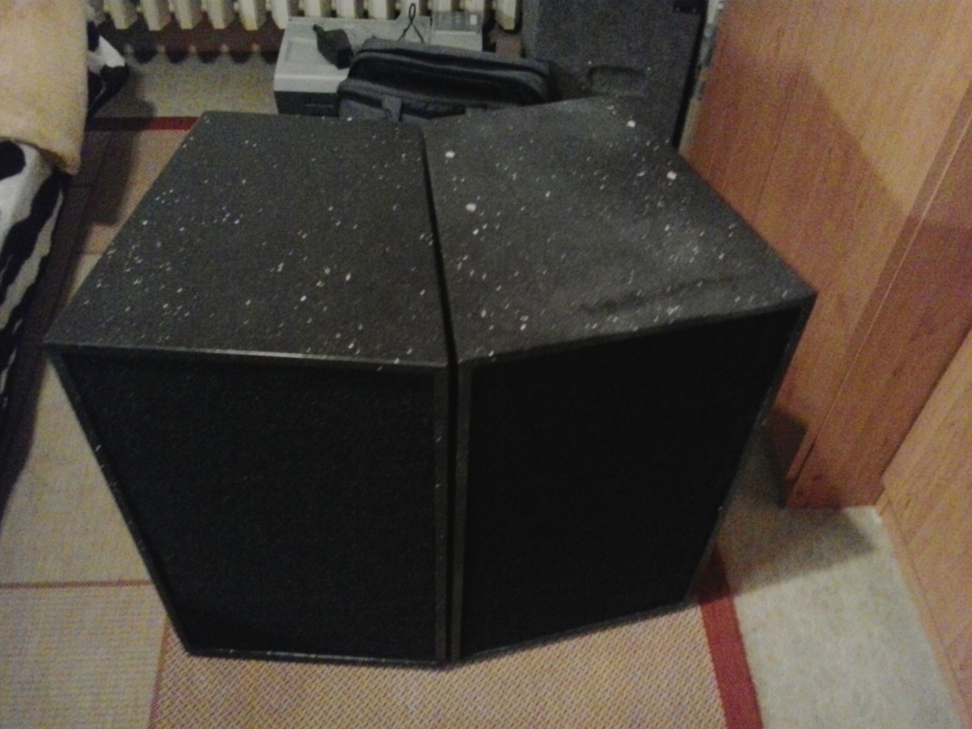

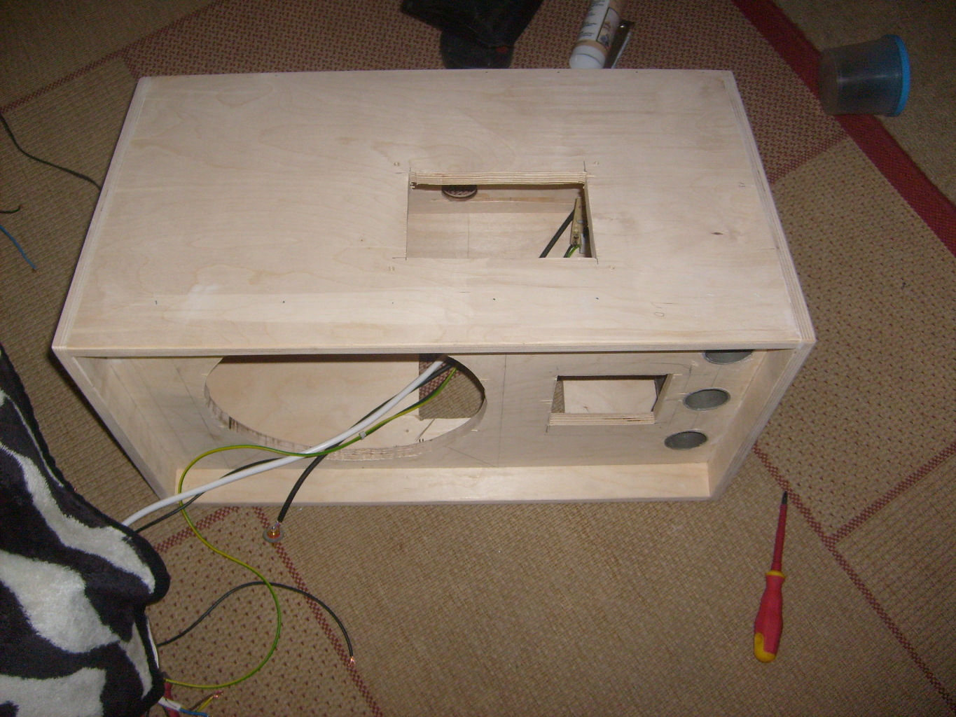

(#) Pyte hozzászólása Máj 29, 2013 / 2
Sziasztok! Elkészült egy kb 2 éves projektem. 2 db aktív kis toppláda elég szépen tudja azt amit elvárok tőle . A 270 Wattos Monster fetes végfok került bele, trafók Beag APT-100- ból származnak ezeket szeretném cserélni nagyobb feszültségűre és nagyobb teljesítményűre. Mély hangszóró Porkoláb Audio 300 Watt 8 Ohm, magas sugárzó Beyma driver és somogyi tölcsér.Hamarosan készen lesznek hozzá az aktív mélyek is, de sajnos nem sok időm van rá
(#) Pyte válasza Pyte hozzászólására (») Máj 29, 2013 / 1
Még két kép.
(#) djloui válasza Pyte hozzászólására (») Máj 30, 2013 /
Jól nézi ki, mindkét ládában lesz erősítő? Milyen hangváltót alkalmaztál?
(#) Pyte válasza djloui hozzászólására (») Máj 30, 2013 /
Persze mind a kettőbe van, a mélyen nincsen semmi az rögtön megy a végfokra a magason pedig "L"váltó van gyári Beyma rajz alapján amit ajánlanak a magashoz 1db 4,7mikós kondi 1db 4,7 Ohm 10watt és egy 8,2 Ohm 10Watt.

(#) dudassandor1 válasza Pyte hozzászólására (») Máj 30, 2013 /
Ügyes munka, jó hangoskodást hozzá!

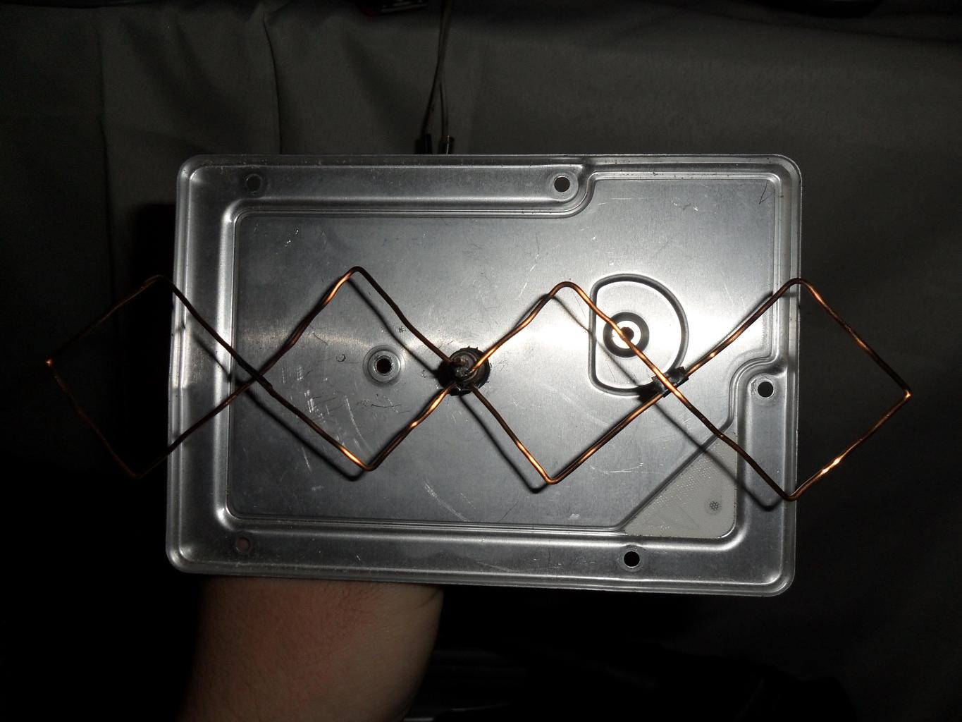

(#) Sanyi220v hozzászólása Máj 30, 2013 /
Elkészítettem unalmamban egy gyors Wifi antennát. nem nagy dolog, de hát én csináltam. A hátlap egy vinyó teteje. nem a legjobb, de nagyon jól működik. ))
(#) pjg válasza Sanyi220v hozzászólására (») Máj 30, 2013 /
Mit jelent, hogy jól működik? Messzebb sugároz, vagy gyorsabb az átvitel? A méretekről egy linket tudnál adni?
(#) Sanyi220v válasza pjg hozzászólására (») Máj 30, 2013 /
Itt a mérés. A régi antennával 2 mb/s volt. ezzel 3,8mb/s A feltöltés ugyan az maradt 2mb/s.
(#) zolika60 válasza Sanyi220v hozzászólására (») Máj 30, 2013 1 /
Egy kicsit még egyengetni kellett volna a drótokat. Nem tudhatom, mert vannak csodák a nagyfrekvenciás átvitelben, de nem tűnik nagyon jónak.
(#) Sanyi220v válasza zolika60 hozzászólására (») Máj 30, 2013 /
Hát este volt molt, és nem volt jobb drótom, de hát legyen is bármien jobb mint az eredeti. Amugy a drót egy tápnak a tekercsében volt. De jobb lenne ha az eredeti kábelből több lenne, mert a többit rendes antenna kábellel pótoltam hogy elérjen a gépemig.De az eredeti kábellel akár 28-48 ms - t is el lehet érni.és a letöltés növekedik 4,5 mb/s ra a feltöltés vagy 3.5 mb/s ra.

(#) Pyte válasza dudassandor1 hozzászólására (») Máj 30, 2013 /
Köszönöm szépen! Szoktak örülni a szomszédok

(#) Gránátalma válasza Sanyi220v hozzászólására (») Máj 31, 2013 / 1
"A régi antennával 2 mb/s volt. ezzel 3,8mb/s"
Ha ölben hordod a biteket lehet nagyobb átviteled lesz (, mint 2milli bit )

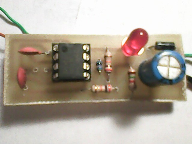

(#) napster4 hozzászólása Máj 31, 2013 /
Régi kép, most találtam meg. Még régebben készítettem, nem igazán ide illik, de érdekességképpen gondoltam megosztom Egy 555-ös IC-vel felépített "fake autóriasztó" ami 6mp-ként felvillan, mintha riasztó lenne az autóban. A kárpit alá lett berejtve (azért kellett takarékoskodni a panelmérettel) és a tetőlámpa kapcsolójáról kapja a tápot.

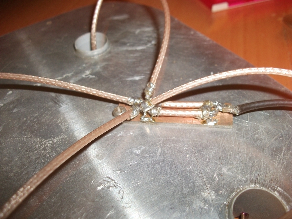

(#) Szpisti hozzászólása Máj 31, 2013 /
Ha már szóba került ez a quad biquad wifi antenna, megmutatom az enyémet is ha nem gond.
Mára nyugdíjaztam, de amíg nem került a falra egy 3 antennás TP-Link router, az udvaron csak ezzel a kis csodával volt esély a vételre.
Elég kényes bizony a hosszakra, reflektor távolságra és tápvonal illesztésekre.
Jó a nyeresége, csak az erős irányítottsága miatt kényes a helyzetváltoztatásokra.

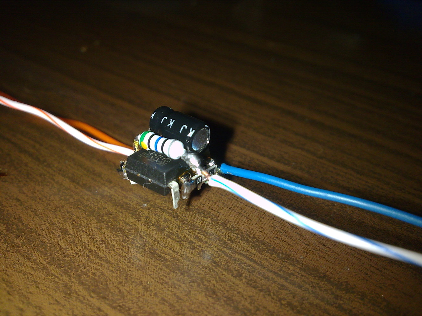

(#) zolek hozzászólása Jún 1, 2013 /
A tegnapi termásem! Vízkő mentesítő,másik pedig rágcsáló riasztó.Menyire válik be az pár hónap mulva kiderül.
