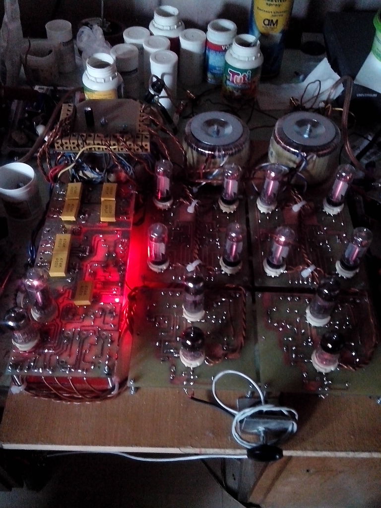

Remélem emlékeztek rám. Pár hónapja nekifogtam megépiteni egy Jolida 302B erősitőt KT88 al. Mostanra sikerült elkészítenem az egyik felét. Szépen szól tényleg, nem számitottam rá, hogy elsőre sikerül. Viszont van egy problémám nem tudom, hogy a BIAS t menyire állitsam be. Találtam egy web odlalat: Bővebben: Link .Ez szerint, hogy ha mindent végig csinálok akkor nem a legjobb.. Mivel a kimenő trafó primér felének ellenállása nem pont egyforma (89,7 illetve 109,8 ohm) ezért különböző feszültség jön ki. Próbáltam egyformára állitani 2,V, 2,5V, 3V, 3,5V, 4V ot próbáltam szépen szól mindig csak az a baj hogy egy 15W os tesla hangszóróval próbálom és hát szerintem nem ad le 50W ot. A válaszokat előre is köszönöm

Milyen kimenőtrafód van? Milyen illesztéssel? Mutass egy pár fotót, hogy hol tartasz.

Sajnos képet készíteni nem tudok jelenleg. A kimenőt Pávó Ferenc készítette. Raa = 3.400 Ohm, Zh = 4 / 8 Ohm, UL megcsapolás 43% primer tekercsen, magméret : EI 120 x 100 x 41 mm. A csövek JJ KT88.
Össze van teljesen rakva az egyik fele. Élesztés is megtörtént szól nincs brumm semmi.., szépen is szól csak az a probléma, hogy egy Tesla ARN 5604 el próbálgatom és hát maximum hangerőn is alig leng ki a hangszóró és hát 15W, az erősítőnek viszont 50W ot kéne leadnia. Szóval valami nem stimmel minden alkatrészt átnéztem, Bias feszültség 74mV, Anódfeszültség 460V segédrács feszültsége 480 V, a vezérlőrács feszültsége -51V , minden a földhöz képest mérve. A hozzászólás módosítva: Jún 9, 2013
Mesélj erről a hangszóróról, milyen dobozba van jelenleg építve?
Hát a hangszóró ugye 4 ohm os a dobozban van hozzá való gyári szűrő még apukám csinálta az egészet jó 20 évvel ezelőtt. A doboz azt hiszem 8 literes, zárt, fa.

Mérted már az erősítő kimenetét? Szerintem is egy műterhelést kellene összerakni hozzá és megnézni voltmérővel minimum. A kimenő biztos jó, biztos jól kötötted be? Tehetsz váltót a hangszóró tekercsére és visszamérheted a többi kivezetést (csak óvatosan).
Igen más erősítőről szépen szól nagyon. Azt még elfelejtetem hogy van még benne egy tesla magas sugárzó is. De ez azt hiszem nem igazán számít. Szépen szól a jolida-val is csak maximum hangerőn és hát na ahogy előbb irtam alig leng ki a membrán .. A tekercset átmértem ellenálásait is megmértem illetve többször is leellenőriztem a bekötését az anódra megy z egyik cső primer tekercsének eleje a másik csőre a primér vége es melelte ami van az meg a segédrácsra. Hát jelenleg nem áll módomban összerakni szóval először talán arról szeretnék megbizonyosodni hogy minden jól van de biztos vagyok benne hogy nincs akkora teljesitménye mint amekkora kellene hogy legyen.
Szkóppal meg kellene esetleg nézni a kimenetet. A negatív visszacsatolásban lévő alkatrészek értéke megfelelő? Mennyi a teljes erősítése az egész erősítőnek? Mekkora jelet kap a végfokozat? Lehet, hogy nem a végcsöveknél van a gond.
Szia, eggyetértek Gáborral, lehet vagy az előfoknál van a hiba, vagy csak simán nem kap elegendő jelet a teljes kivezérléshez. A szekunderre, rakjál műterhelést, és mérj rá multiméterrel (vagy Voltot, vagy Áramot mész) , és akkor P = U2/R vagy R*I2. És így akkor megkapod, mennyi jut a hangszórókra.

Szóval itt a probéma felderítésére szerintem célszerű végigmérni mérőjellel az erősítőt. Szkóp nélkül sem lehetetlen, de legalább egy csővoltmérő vagy valami hangfrekin jól működő feszültségmérő szükséges. végig kellene mérni a jelutat, kezdve az SRPP bementtel a fázisfordítón át. A long-tailed valószínűleg jó, nagyon gond nem lehet vele. Esetleg ellenállás vn elnézve. Lehet ám akár egy cső is rossz, bár erre kicsi az esély.
Ma "mofesa" segitségével megmértem a teljesítményét a műterhelésen és hát 0,5W körül volt. Az egyik hibám megtalálta rossz helyre volt kötve a kimenő szekunder tekercsének földje. Így most 1,5 W ott ad le viszont már a hangszóró lényegesen hangosabban szól.
