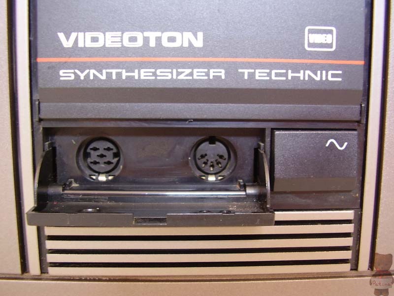

Beltéri egységgel adódott egy kis problémám. Nagyszüleimnek szerettem volna kedveskedni egy beltéri egységgel, de sajnos hiba csúszott a rendszerbe. A tévéjük van vagy 25 éves, "de jó az még" és nem szeretnék lecserélni. Na most az ilyen régi tévékhez csak RF modulátoros egység köthető (ha az ember nem akar bohóckodni még extra kütyükkel, mint pl. videómagnó és társai). Egyetlen egy ilyen készüléket találtam az országban jelenleg forgalomban, ez pedig a STRONG SRT 8106 típusú készülék. Meg is vettem. A készülékkel gyönyörűen foghatók a magyarországi adók, na és itt csúszott hiba a számításomba. Nagyszüleim szomszédos országban élő magyarok, és ugyebár ők szeretnék az ottani adókat is nézni, ami ugye nem jön be a kütyüvel, mert mint az köztudott, csak én nem voltam elég tájékozott, hogy amíg magyarországon dvb-t szabványú műsorsugárzás van, addig egy tőlünk műszakilag 30 évvel lemaradott országban pedig már dvb-t2!!! Na és itt akadtam ki. Ilyen dvb-t2 szabványt támogató kütyüt nem is nagyon árulnak a boltok, nem hogy még RF modulátor is legyen bennük.
Rövid bevezető után a kérdés a következő: Van valami gyógymód arra, hogy a frissen vásárolt dvb-t szabványt támogató készülék értelmezni tudja a dvb-t2 jeleket, és lehessen rajta keresztül nézni az ilyen szabvánnyal sugárzott műsorokat?
Esetleg egyéb megoldás?

(#) Doky586 válasza vzoltan87 hozzászólására (») Jún 11, 2013 /
„az ilyen régi tévékhez csak RF modulátoros egység köthető”
Nemegészen! Tudtommal a többségükön ugyanúgy van video-bemenet. Csak nem hátul scart; hanem elöl DIN csatlakozó formájában...
(#) vzoltan87 válasza Inhouse hozzászólására (») Jún 11, 2013 /
Hú, ez igaz. Észre se vettem, hogy Digi, és nem mindig. Csak örültem, hogy találtam valami ideillőt.
(#) Doky586 válasza Doky586 hozzászólására (») Jún 11, 2013 / 1
példák video-bemenetre:

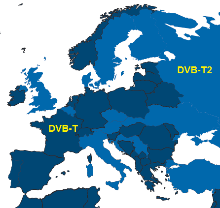

DVB térkép
A hozzászólás módosítva: Jún 11, 2013

Tehát még egyszer: az új DVB-T2 mellett természetesen jelen van a DVB-T is és az még sokáig nem megy ki a divatból. Ausztriában például csak a SimpliTV használja a DVB-T2-t.

Nem találtam olyan TVt a samsung.hu oldalán ami támogatná a dvb-t2 -t..
(#) Massawa válasza Doky586 hozzászólására (») Jún 11, 2013 /
A térkép rossz, sem Csehországban, sem Szlovákiában nem DVB-T2 az alaprendszer, hanem DVB-T, de MPEG2.

A tévé hátulján azt hiszem, van egy olyan csatlakozó, mint a 2. képen a bal oldali aljzat. vagy lehet, hogy olyan, mint a 4. képen a bal oldali (sajnos nincs itt a készülék, és nem emlékszem). Akkor erre elméletileg nem muszáj RF modulátoros vevőegység, hanem csak a megfelelő csatlakozó kell hozzá? A tévé típusát nem tudom. Ezer éves Grundig. Színes, szetereó. Van rajta egy gomb, amivel át lehet váltani AU, vagy AV-re. Nem tudom melyiket írja ki, mert ilyen szegmenses a kijelző, mint a számológépeken (talán ez lenne az a DIN-csatlakozó?).
Találtam ebay-en egy ilyen készüléket:http://viewitem.eim.ebay.hu/New-High-Quality-HD-DVBT2-Digital-Terre...7/item
Ez elméletileg fogadja a dvb-t2 jeleket. Namármost visszafelé gondolom én is, hogy kompatibilis a régebbi dvb-t mpeg2 ,mpeg4 szabványokkal, mert azért illene neki. A kérdés, hogy érdemes lenne egy ilyen egységet beszerezni (kb 10 e. HUF), az előzőt pedig még melegében eladni, vagy várjak várjak, mert hátha lesz egy törvény, ami az egész únión belül áthúzza mindenki számítását, és majd egy harmadik típus lesz a nyerő?
Akkor elvileg nem kell modulátoros készülék, mert ezek az ötlyukú din csatlakozók megfelelő kábellel veszik a digitális jelet?
(#) Doky586 válasza Massawa hozzászólására (») Jún 11, 2013 /
Nem rossz, csak lehet hogy nem a meglevő állapotot tükrözi.
http://www.dvb.org/about_dvb/dvb_worldwide/
Talán EZ a meglevő ?
ha nem, akkor linkeld TE a helyeset..!
DVB-T2 témában majd Massawa megmondja neked a tutit, ne engem hibáztass ha nem jönne be. Mindenesetre én óckodnék kínából olyasmit venni amit ott ki se tudnak próbálni mert nem DVB rendszerük van, gari is esélytelen.
A videocsatlakozót meg ki kell próbálni, neked kell gyártanod RCA-DIN kábelt, mert az ilyen TV-ket nálunk már 1évtizede mindenki kidobta lomtalanításkor.

Nem tudom ki csinálja ezeket a büvös térképeket, azt kéne megkérdezni, de tény, hogy egyik sem felel meg teljesen a MAI valoságnak.
„Nem tudom ki csinálja ezeket a büvös térképeket”
A DVB-t kifejlesztő és koordináló illetve szabványosító felügyelő nemzetközi bizottság..
Hát ha ezt igy csinálják, akkor ehhez aligha kell kommentárt füzni.
Hasonlitsd össze ezen a forumon berakott egyébb táblázatokkal és térképekkel, mindegyik mást mutat. Pl. Szlovákiában még nyoma sincs a T2-nek (egyszer majd lesz, mint extra MUX, de ma nincs).
De az is lehet, hogy nem egészen olvastad el miket akartak ábrázolni a térképen.
