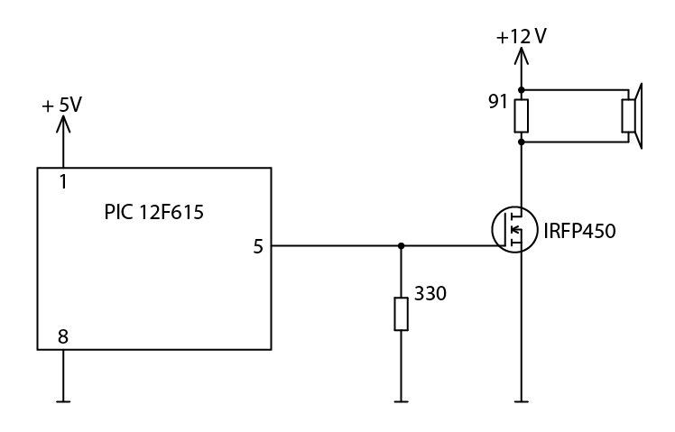

Ma végre volt időm méregetni is kicsit behatóbban. Az előzmények: itt. Az első képen látható kapcsolást építettem meg, a mérsek időtartamára csak próbapanelen. NYÁK-ot majd csinálok hozzá, remélhetőleg még ma. Tudom, az IRFP450 alkalmazása enyhén szólva is túlzás, de perpillanat csak ez van itthon. A második és harmadik képen a PIC lábán lévő jelalak látható a 330 Ohm-os ellenállás nélkül és azzal. A negyedik és ötödik képen a piezon lévő jelalak a már említett ellenállással és anélkül. A hatodik képen szintén a piezon mérhető jelalak az egyik legnagyobb frekvencián. A hetedik és nyolcadik képen maga a piezohangszóró. Az ellenállás nélkül sokkal több a hallható zaj a piezo környékén. A trükk az egész kapcsolásban a FET bemenete és maga a piezo. Mindkettő alapvető tulajdonsága, hogy többek közt kondenzátorként viselkedik. A FET Gate lábát ki kell sütni ahhoz, hogy le is zárjon, nem elég csak elvenni róla a feszültséget, nem úgy, mint egy normál tranzisztornál. A PWM kimenetre kötött ellenállás ezt segíti elő, plusz valamennyire megterheli a PWM kimenetet, kicsit simít rajta. Előnye viszont a FET-nek, hogy a Drain - Source ellenállás nagyon kicsi, a Gate pedig nagyon nagy. Ha a piezo-val párhuzamosan kötött ellenállás nagy, az általa leadott teljesítmény kicsi. Ez a frekvencia növelésével hatványozódik, lévén a hangsugárzónak nincs ideje feltöltődni. Ha a párhuzamos ellenállás kicsi, az egész túl sokat fogyaszt. Ebben a kiépítésben kb. 90 mA-t. Továbbá az sem mindegy, milyen a párhuzamos ellenállás. A huzalellenállás ekkora frekvencián történő használatánál már figyelembe kell venni annak induktivitását is. Első lépésként egy ilyet raktam a kapcsolásba, de nem kis problémát okozott, minden frekvencia mellett nagyon lehetett hallani egyéb zavaró hangokat is. Lecseréltem négy régi ellenállásra (kép), egy túlságosan melegedett. Még így is sok frekvencián lehet hallani zavaró sípolást és mindegyik frekvenciaváltásnál a kattanást is, de messze nem annyira, mint a huzalellenállásnál. Ha a piezo párhuzamos ellenállását növelem, akkor a zavaró hangok eltűnnek, de a leadott teljesítmény is csökken. Egy dolog van még hátra: tesztelés a vérszívókon. Amennyiben megtörténik, közreadom.
Akkor nézve a képeidet és olvasva a leírásodat a meghajtás módosításával komoly változásokat lehet végrehajtani a piezóra jutó jelben. Ha megjön a rendelt piezo meg a pic is, azt hiszem nekiállok én is kísérletezni. Elgondolkodtam, hogy a használt Fet típusa is befolyásolhatja a jelalakot. Lehet hogy próbálkozom valami kis RDS(ON)-al rendelkező Logikai FET-el, hátha...
