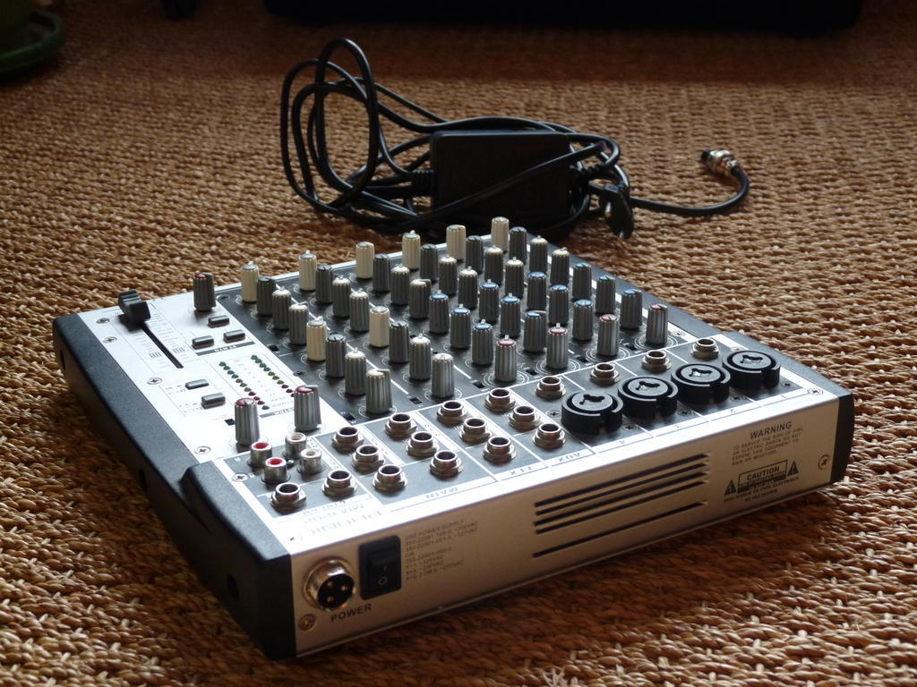

Annyiban különbözik, hogy a Phonicnak normális(abb)an van megcsinálva a tápcsatija és van rajta kapcsoló. A Behringeren sajna nincs. Amikor vettem annó, két Phonicot is kinéztem de csak a Behringer volt időben beszerezhető. Ha tudok valamit segíteni, írj.
(#) andras99 válasza andras99 hozzászólására (») Máj 14, 2013 /
Képeket is találtam.
