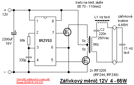

Megépítettem ezt a kapcsolást: Bővebben: Link Nem akar működni, a trafó csak nagyon hangosan fütyül. (Csipog mivel az 2A tápom le kapcsol) Túl nagy valamiért az áram... Amikor elindul az elektronika a fénycső meg villan. Az ellenállást 22k-ra cseréltem a kondenzátort 1nF-ra de ez szerintem nem gond. A hozzászólás módosítva: Márc 11, 2013
Milyen trafót használsz? A trafó primer helyén ellenállássokkal a fetek jól kapcsolgatnak?
Milyen frekin megy az IC?
Gyenge a tápod, amikor a fénycső gyújt, egy pillanatra nagyobb áram kell (kb. 10...15A). Tegyél a táppal párhuzamosan egy 22000µF-os (vagy nagyobb) kondenzátort. (Vagy próbáld 12V-os akksiról, 10A-es bizti legyen sorbakötve)

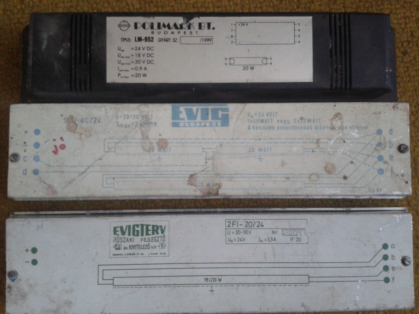

Van 3 fajta 24V neon fénycső inverterem, mindeggyikből több darab, de én arra lennék kíváncsi, hogy működőképesen, és teljesen eredeti belvilággal(eléggé megviselt külsővel, de kis takarítás után biztos szebb lesz, csak féltem a festéket)mennyiért vesztegették ezeket, és most esetleg mennyiért veszik ezeket a gyűjtők? Mikori gyártásúak? ![]() (de gondolom átlagban 12-13 évesek) A lámpatest gyüjtős topikot nem találtam, ott ehhez lehet, hogy jobban értenek ezekhez. ![]() Sajnálom őket továbbadni, mert ez a célom, de semmi hasznuk, LED-ekben gondolkozok, maximum 1-et meghagyok emléknek. ![]() ..vagy az apróban, és/vagy a vaterán majd fent lesznek. NEM HIRDETÉS, a fenti kérdést máshogy nem tudom kérdezni, neten semmi jelük sincs, hogy ezek valaha léteztek, legalábbis én nem találtam róluk semmit. Tomi.
Vonatokon használnak ilyet. 1-2 ezret szerintem megér. Ahova használni lehetne jelenleg: napelemes rendszerekhez. (nem neon hanem fénycső inverter, a neon teljesen más!) Szerintem el lehet adni. Teherautókra is tudják használni, pl raktér világításra.

![]() Én gondoltam, hogy összedobok belőlle egy komplett akkupack, fénycső, és inverter egységet, amolyan hordozható armatúra féleségnek, de hamar elvetettem az ötletet. Biztos lehet hozzájuk kapni alkatrészt(ha tönkremennének), vagy helyettesítőt, de pl a tekercs is olyan régi(nem ezek a sárga fóliásak), hogy gondoltam, hogy egy gyűjtő elrakja emlékbe, hogy 1990 környékén ilyenek voltak az akkori elektronikák. ![]() Nem tudom melyik, de az egyik fajta biztos, hogy 92-es, a többit csak saccolom, de biztos, hogy több, mint 10 évesek. El is teszek szerintem 3 darab EVIG Budapest-eset emlékbe, azok amugyis csak nehezen akarnak begyújtani. Én is 1-2 ezer körüli árra gondoltam egyébként, inkább 2 ezerre. OFF: Napelemes rendszerhez nem, akkor már inkább összeszednék annyi napelemet, hogy meglegyen egy akkupack töltőfeszültsége, és ezeket a tekercseket sajnálom tönkrevágni. Majd lefényképezem a belvilágot. ![]() ..úgy is van 7 db rossz, de van emelett 9 db jó, amiből 3-at elteszek. ![]() ..jah és a másik ok, hogy miért gyűjtőnek szánom(, de aztán bánom is én, hogy ki veszi meg, ha meghirdetem ![]() ...de nem akarok ünneprontó lenni a fénycsöves topikban, azzal, hogy mindenkit rábeszélek a LED-ekre, mert NEM ez a célom. ![]()
Hát ne is legyen a célod, mert a LED nem jó! Ami meg rossz, meg kell próbálni megjavítani, szerintem nem a tekercs ment tönkre benne, a többi meg szerintem cserélhető.
