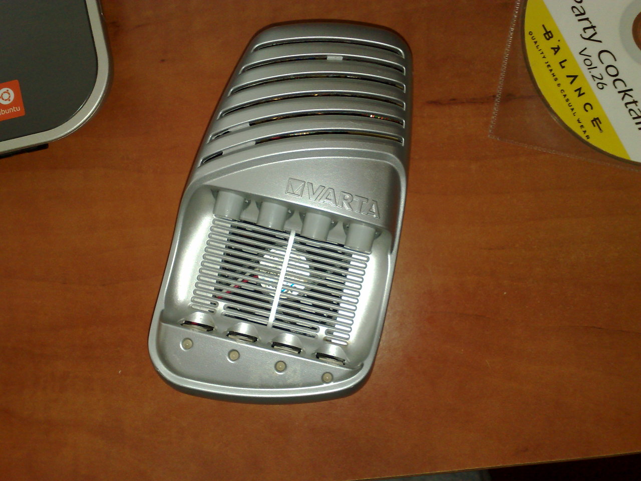

Sokaknak ismerős szerintem a csatolt képen látható Varta által gyártott 15 perces gyors töltő. Mely bika nagy áramerősségél nyomja meg az aksikat. A kérdésem az lenne, h. sajnos nem kapcsol ba a készülék, mikor üzembe helyezem. Csak halk hangon pittyeg a belseje. Valami puffer kondi féle hang. Ha ismerős a hiba jelenség, van e kiút, hogy újra üzemképes legyen. Köszönöm a segítségetek!

Szia, Ha pittyegés-szerű ütemes hangot hallasz, akkor valószínű a kapcsolóüzemű táp próbálna indulni, de valami miatt leold s újrakezdi. Ez lehet az áramkorlát, vagy a kimenetén valami zárlat. Mindenképpen bele kell mérni.

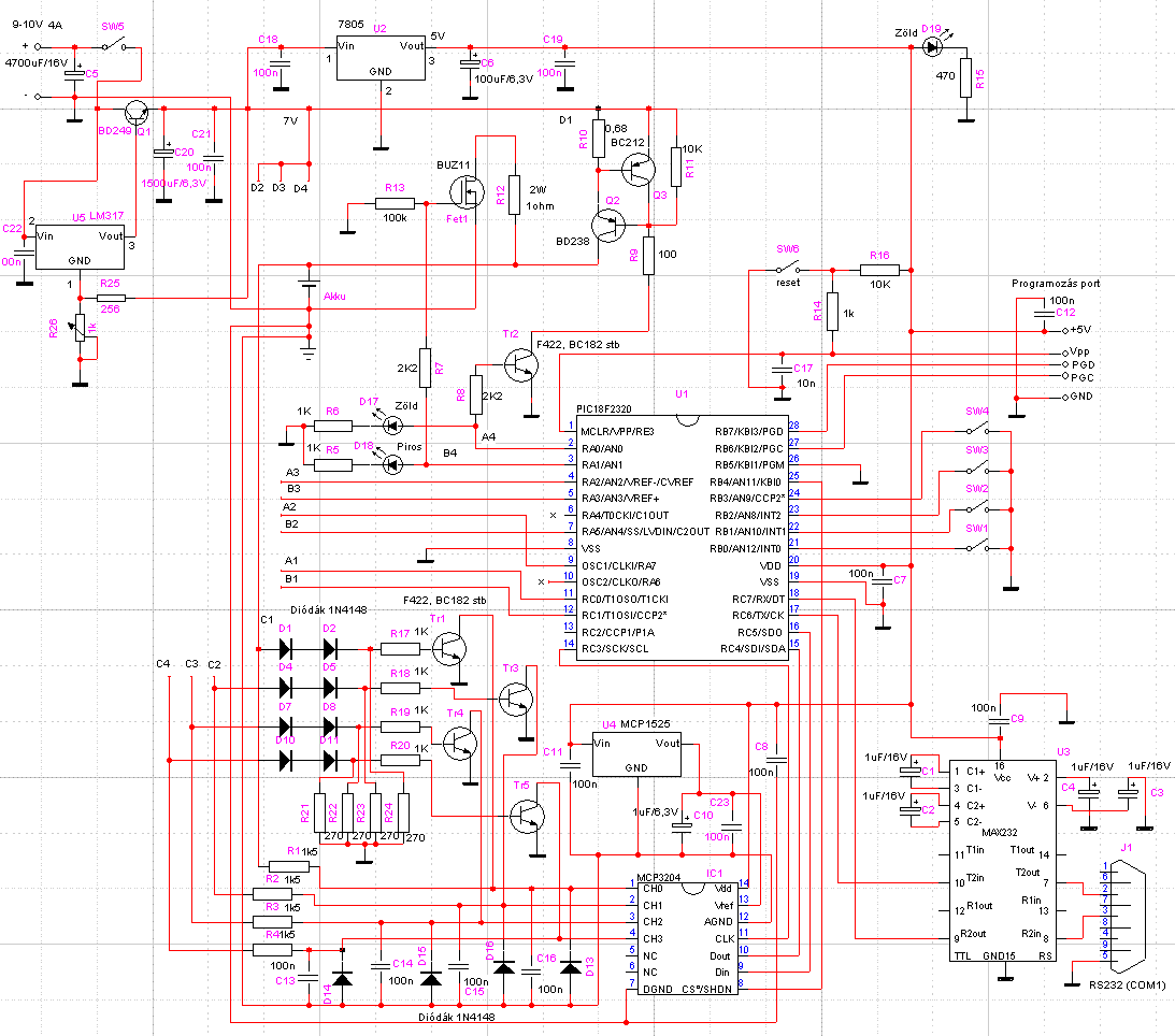

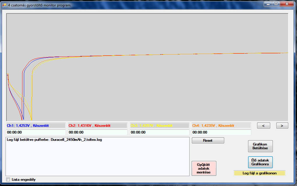

Pihenésből végigolvastam a topicot (azon alkalomból, hogy újra írtam a töltőm PC-s monitor programját grafikonosra .net alatt), érdekes megoldásokat lehet találni áramgenerátornak és sok kérdést, ami nem teljesen került megválaszolásra, mint pl. mitől melegszik jobban , megy tönkre hamarabb a NiMh, mint a NiCd ugyanazzal a töltővel, valamint miért nem használunk kapcsolóüzemű áramgenerátort annak ellenére, hogy nem melegszik, és mennyire lehet kisütni egy cellát... Az áramgenerátor LM317-el jó megoldás, de szerintem dárga és kapcsolni is kell, amihez további nagyteljesítményű eszközt(FET) szoktak használni. Én egy olyan megoldást használok évek óta, ami olcsóbb és nagy áramokra is megfelelő, csak a tranyót kell esetleg nagyobbra cserélni. A csatoltam az említett áramkör rajzát(BD238-as áramköri részről van szó). Igaz, hogy néhány alkatrésszel többől áll, mint az LM-es, de vezérelhető, olcsó, egyszerű, flexibilis, nem utolsó sorban nagyon stabil ami a NiMh gyors töltéséhez elengedhetetlen. A NiMh vs. NiCd melegedés attól van, hogy a NiMh, a csatolt grafikonok szerint, hamarabb kezd melegedni, mint ahogy letörik a feszültség a NiCd-oknál megszokott 45mV-ra. Ezért a szokásos gyári és a neten található töltők a NiMh-eket rongálhatják kissé. Nem egyszerű olyan áramkört építeni, ami képes kisebb feszültségletörésre lekapcsolni(hőfokméréses se olyan egyszerű, mint ahogy kimondjuk és nem a hőmérő elektronika miatt!). A csatolt rajzon látható, hogy a PIC-be épített 10bites AD nem is elegendő a feladatra, mert kicsi a felbontása. A kapcsolóüzemű áramgenerátorok sem használahatóak probléma mentesen, mert túl nagy a zavart keltenek az áram szabályzásakor, hiába magas a PWM freki . A rajzon látható analog megoldással évek óta jól működik a töltőm és 1A-el töltve a 2000...2500mAh-s NiMh-eket hosszú élettartamot biztosít. A letörési feszültség 4mV-ra van beállítva, de még így is 40C körüli a hőfok, mikor lekapcsol. A korábbi töltőmnél, ahol nagyobb csökkenést tudtam csak kezelni, sokkal melegebbek voltak, és haltak is meg, igaz 2 év alatt, de az elmúl 5 évben még nem dobtam ki akkut. Nagyon fontos az áramkör megépítésénél, hogy a földelés megfelelően legyen odavezetve az analog és a digitál pontokhoz. Ezt az elvi rajzon is megpróbáltam kiemelni a huzalozással. A rossz feszültség mérés működésképtelenné teszi a töltőt. A kisütés feszültség étéke is kérdéses volt, én 0,8V alá csökkenve váltok töltésre. De nem azonnal kezdem a csökkenést vizsgálni, mert sok cella bizonytalan az első periódusban, ami 30perc kb. A kisütő áramot is 1A köré állítottam egy 1ohm-os ellenállással. Felmerült néhányszor a csepptöltésre váltás kérdésköre is. Sok helyen olvastam, hogy ez akár káros is lehet az akkura, ha nem jó áramot állítunk be és egyébként se sok értelme van, mert egy akkut használni kell. Ha tárolni akarjuk, azt kisütve tegyük. Persze egy két hónapig simán el lehet tenni feltöltve is, az újabbak alig sütődnek ki, de azért van a gyorstöltő, hogy ne kelljen tötött akkut tárolgatni. A készülékben is tároljuk, ha belegondoltok, most legutóbb is 4hónap alatt merült le a fényképezőmben a 2450-es NiMh. Kb. 4x többet bírt, mint a duracell rézfejes elem! A töltő táplálásáról mégy annyit, hogy ha terhelve 7V kimenő feszültségű megfelelően terhelhető forrás van, akkor nem kell a bemeneti tápegységrész a BD-vel, meg az LM-el. Nekem is közvetlenül a pufferekről jut a fesz az áramgenerátorokra. Végül csatolok egy grafikon a ma délutáni töltésemről és a monitor programról egy képet. Remélem nem zavartam senkit a hosszúra nyúlt írásommal!
