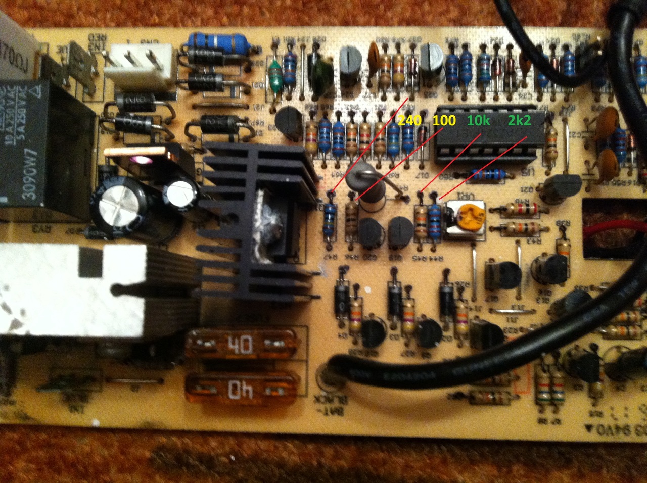

Szerintetek az normális ha az LM 317 -s IC -n, ami tölti az akkut cirka 0,2A folyik az akkuba és legalább 300 fokos a hűtőbordájával együtt?

Igen, ez így jogos, de egy lm317 nem kéne forrjon 200mA -tól szerintem... Van egy olyan gyanúm, hogy valamelyik dióda gajrament a töltő áramkörben és vissza is folyik áram ez fűti az IC -t, mindjárt utánanézek. Tegnap már cseréltem benne lm317 -t mert leégett.

Hát már nem először cseréltem benne IC -t, még az SOS UPSnél megsütötték a gyárit és úgy adták vissza hogy javíthatatlan, de megveszik 2 ezerért. Szóval rendeltem 5 db -t, ugyanolyan lm317T -t, abból a csomagból raktam be az újat, amelyikből az előző már 2 évet szolgált. A tegnap viszont kiment, teszteltem a hűtését mert gyárillag semmi nem volt benne, így beraktam 2 db 8 centis ventit(egyik a trafót hűti, a másik a FETeket(irf3205x4)), rá egy relére amit egy tranzisztorral a vezérlésről kapcsol ha beindul az inverter. Mikor rádugtam a tápkábelt kapcsolt is szépen aztán fura szagot éreztem, kis füst is jött ki. Az LM317 IC volt és a füst a vele párhuzamos terhelő ellenállásról jött. Mindkettő tűzforró volt. Kicseréltem az IC -t az akkura 13,8V -t le is adja, de ampermérővel rámentem és csak 200mA -t folytat az akkuba közben nagyon forrón izzik. Valami a töltéssel van, mert ha nincs rajta és csak a vezérlést látja el árammal mondhatni hideg. 200mA -l meg szerintem nem lehet fölfűteni egy hűtőbordát... Végigmentem a diódákon de egyik sem sípolt be, viszont szerintem valamelyik ereszt... A töltő ágon mindeniket kicserélem.
(#) tszaboo válasza mythbuster hozzászólására (») Aug 21, 2013 /
Nem lehet hogy az akksi már rendesen fel van töltve, és visszáram folyik az LM317-en? ha az a gond, akkor lehet hogy visszáramvédett lineáris regulátor volt eleve ott. Illetve biztos, hogy az a terhelőellenállás terhelőellenállás volt, mert lehet az LM317-et áramgenerátoros módban is használni.
(#) mythbuster válasza tszaboo hozzászólására (») Aug 21, 2013 /
Áramgenerátoros üzemmódban van, tegnap is 200mA folyt rajta és melegedett mint a veszedelem és ma is. Az eredeti akku egy 7Ah -s zselés volt, ez 65Ah-s savas. A töltőfeszültség a szünetmentes kimenetén kikapcsolva 14.4V, bekapcsolva 13.8V. Tehát a feszültségek rendben vannak de miért enged olyan kis áramot mikor legalább 1A -nak kéne ott lennie ezen a feszültségen? Szerintem a többit elégeti ezért izzik, az akku meg egy héten át töltődik. Tehát ezt valahogy jó lenne orvosolni, mert ha 1A -val töltene, és kevésbé melegedne már nagyon király lenne, csak ha feltöltődött ne nyomja tovább 1A -val fölfele...

A szabályzó ellenállás 240Ohmos, de a kimeneten van még két tranyó és tranyónként két ellenállás. Gondolom az egyik a cseptöltés, a másik a gyorstöltés?
(#) mythbuster válasza mythbuster hozzászólására (») Aug 21, 2013 /
Na ezt így most nem értem. Leterheltem a töltő áramkör kimenetét egy 12V 60W -s izzóval, és 1,8A folyt rajta. Tehát le tudja adni csak fogalmam nincs miért nem adja le és miért melegedik annyira...
Replus infó: az IC Bemenetén cirka 20V van, a kimenetén 14,5. Tehát 6V -t elfűt, viszont jó lenne csinálni valamit ezzel a 200mA -s töltéssel.
(#) Hutty válasza mythbuster hozzászólására (») Aug 22, 2013 /
Bár nem biztos, de a feszszabályzóknál a gerjedés is szokott ilyet okozni.
(#) kameleon2 válasza Hutty hozzászólására (») Aug 22, 2013 /
Abszolút jogos... nagyfrekis gerjedés is okozhat jelentős túlmelegedést. 100nF-ot és 10µF-ot neki..
(#) mythbuster válasza kameleon2 hozzászólására (») Aug 22, 2013 /
Ezt hova kéne berakni? Csak mert lehet valamelyik kondi halott annak ellenére hogy nem púpos, és valószínűleg ez lesz az... Van hogy hálózati áramról ha nincs rajta akku nem indul csak többszöri próbálkozásra...
(#) kameleon2 válasza mythbuster hozzászólására (») Aug 22, 2013 / 1
A bemenetre és a kimenetre is, biztos, ami biztos . Ha lemész a lap aljára a HESTORE reklám feldobja az LM317K-t. Ha ráklikkelsz máris a HESTORE lapon vagy, onnan egy mozdulat az adatlap letöltése. Ott van több rajz is a kondik elhelyezéséről, ajánlott értékeiről.
A hozzászólás módosítva: Aug 22, 2013
(#) Hutty válasza mythbuster hozzászólására (») Aug 22, 2013 / 1
Azért próbaképp az lm317 bemenetén a feszültséget AC állásban megmérném. Már ha nincs szkópod. Ha nem teljesen egyen, akkor mérsz, akkor bizony nem sima a nyers DC.
(#) mythbuster válasza Hutty hozzászólására (») Aug 22, 2013 /
Váltó 200V -s állásban 1,5V -t mutat a bemeneten a dióda után.
