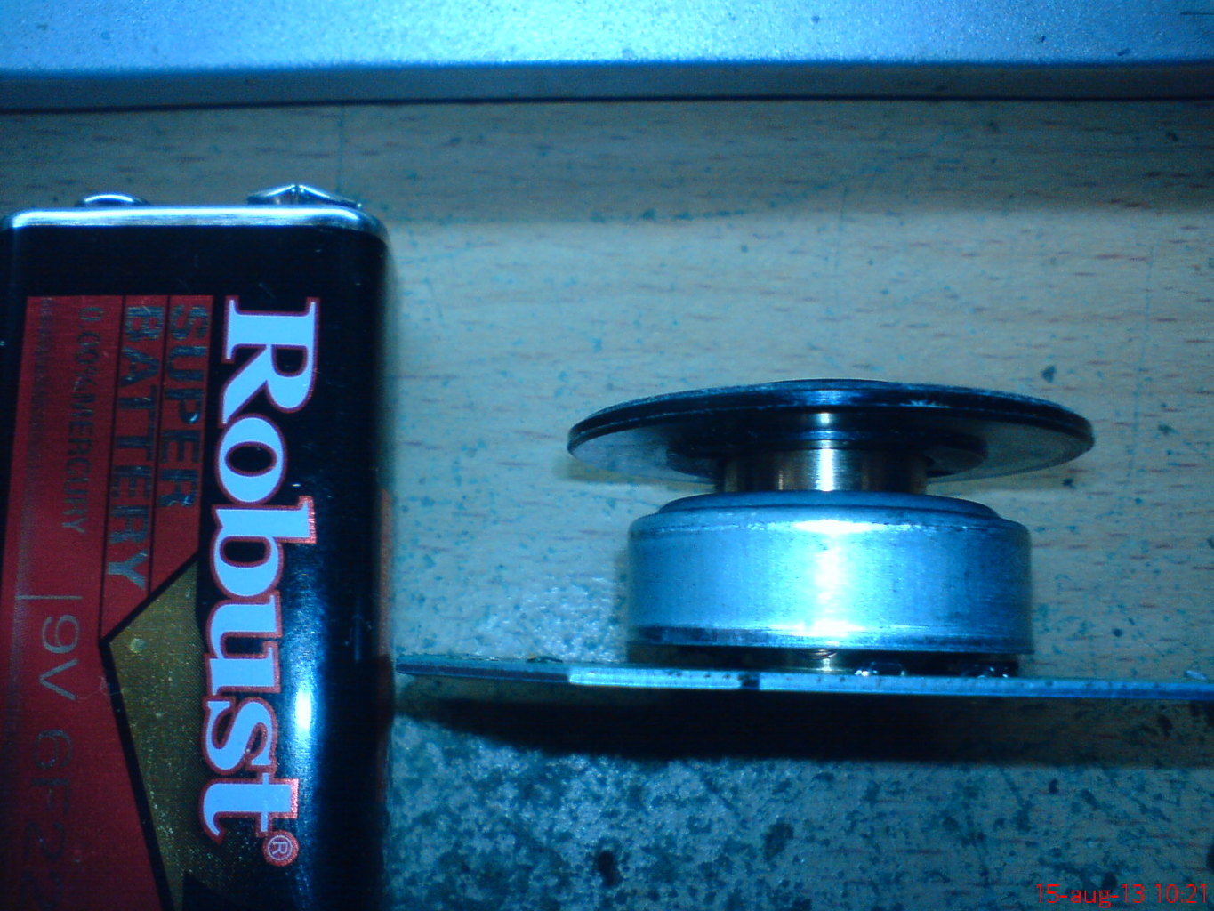

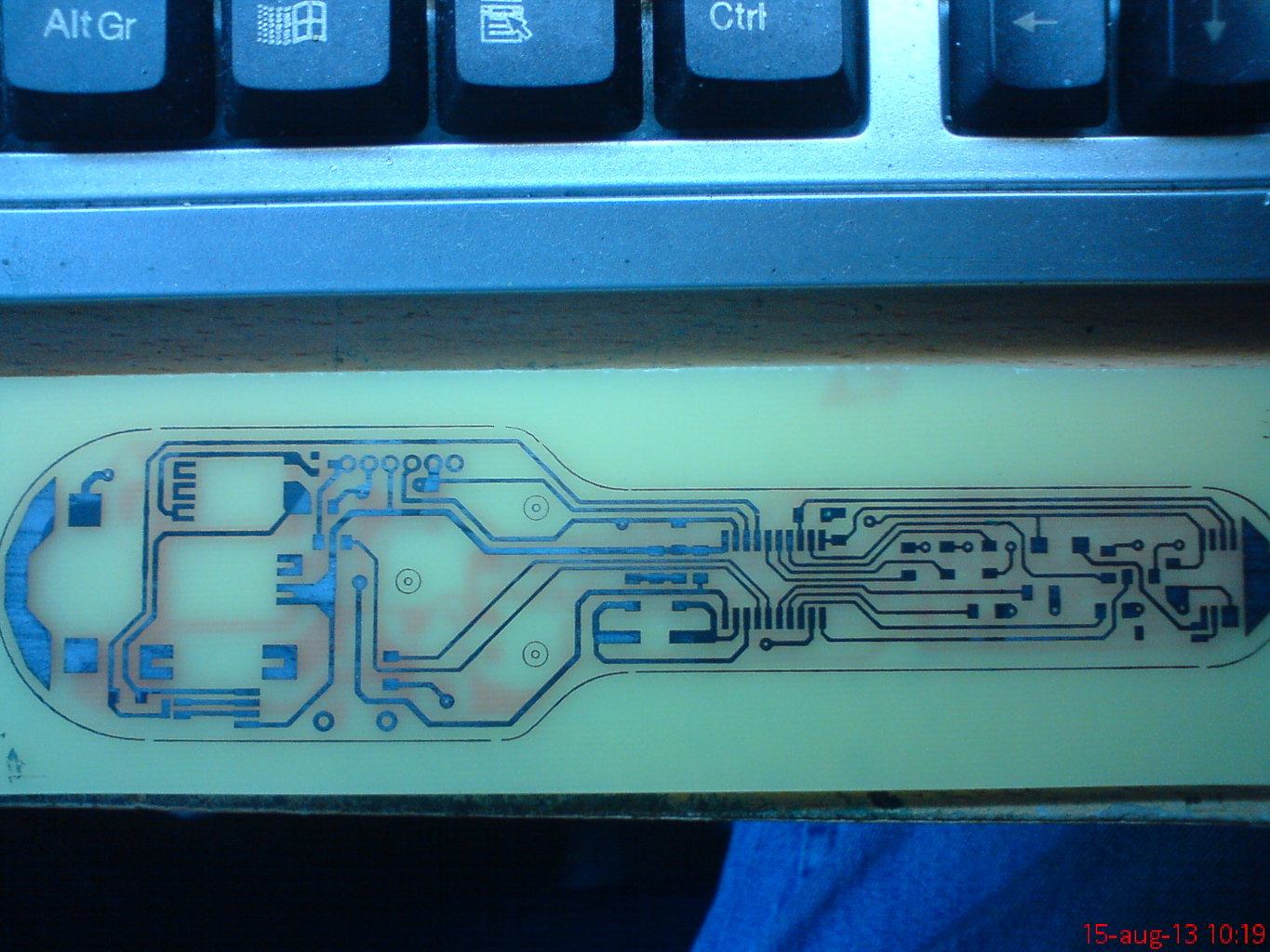

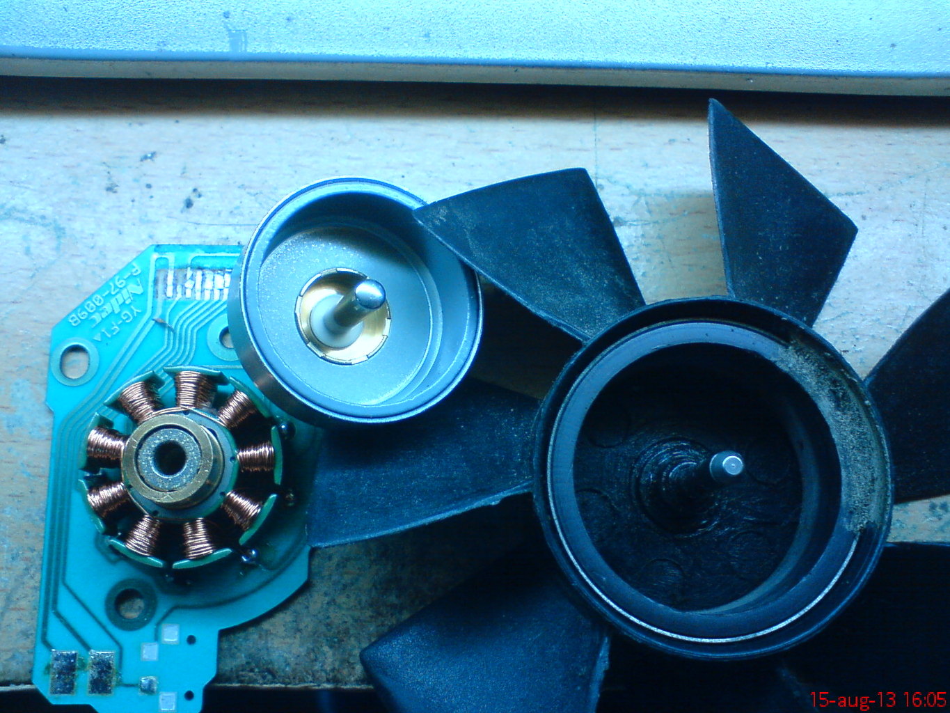

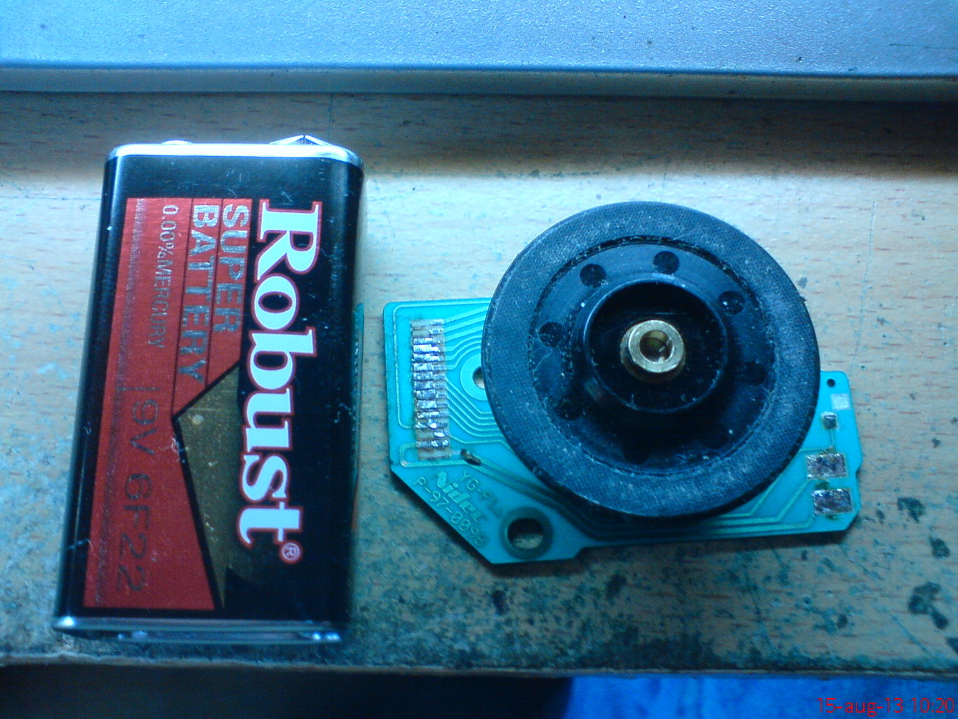

(#) tibapu hozzászólása Aug 15, 2013 /
A következő órám egy jól bevált 16F690-es lessz kék Led-ekkel.A hajtó motor pedig egy bontott CD-Rom-ból való lemez forgató motor lessz.Részint azért mert eléggé kicsi másrészt kefenélküli harmadsorban pedig van benne elég erő.

(#) sooty válasza tibapu hozzászólására (») Aug 15, 2013 /
Viszont a csapágyazása, még a cd lemezektől is hamar tönkremegy... vagy ez valami masszívabb?

(#) tibapu válasza sooty hozzászólására (») Aug 15, 2013 /
Tulajdonképpen nem lessz akkora igénybevételnek kitéve mint a CD-Rom ban.Csak annyit kell neki elviselni mint egy táp hütő ventillátorának,hiszen a propeller órákat az hajtja.A tengely mérete átmérőre uganakkora,a persely csak talán 1-2 mm rel rövidebb.

és megterveztem hogy egy adott billentyű lenyomásakor mi történjék Majd ennek megfelelően átszerkesztem a key fájlt na persze ehhez kell hogy legyen egy olyan bázisod ami a Pc-ről elérhető
CD motorral? Hová teszed a tekercset? Vagy hogyan akarod átvinni az energiát?

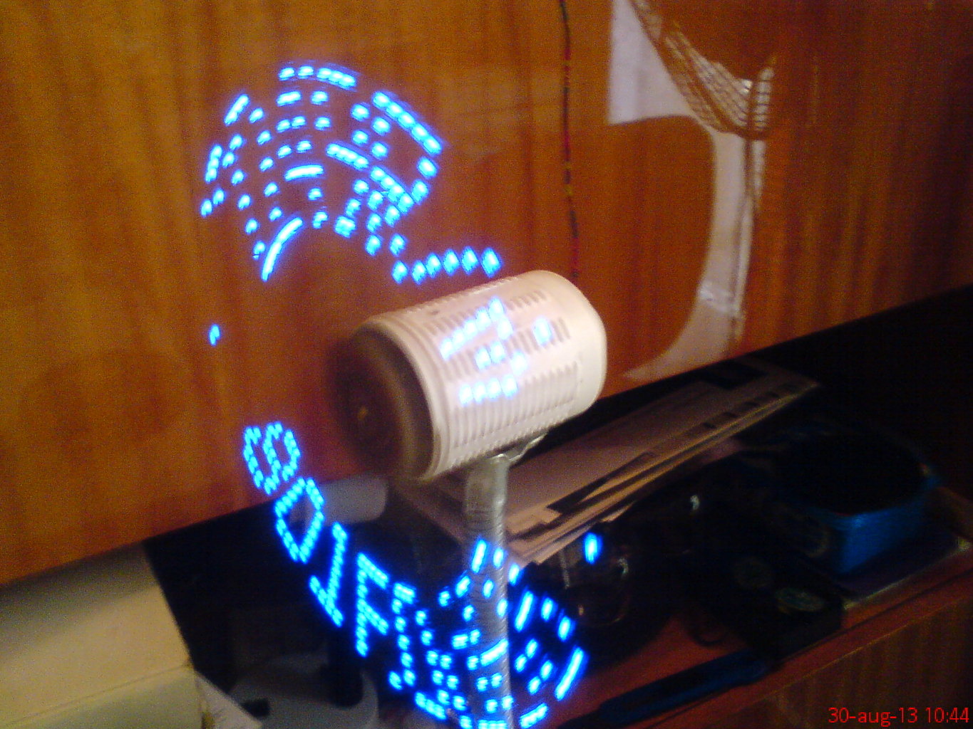

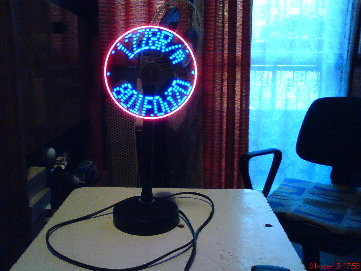

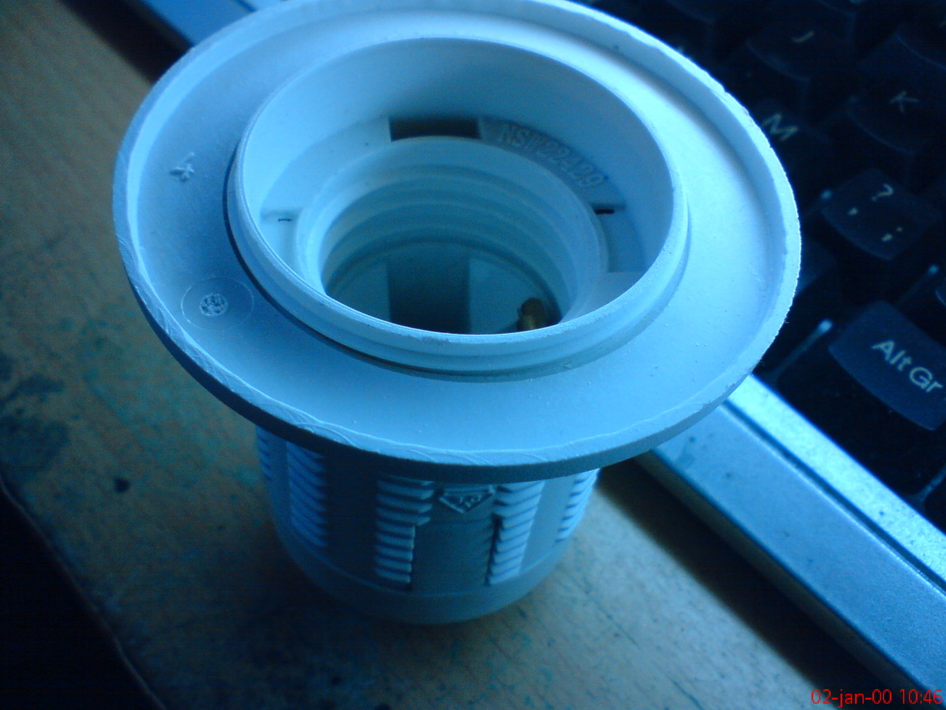

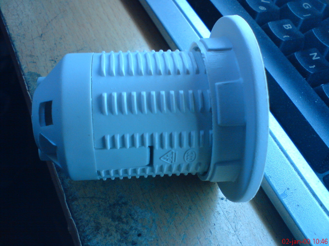

(#) tibapu hozzászólása Aug 30, 2013 /
Tisztelt fórumozók!
Elkészült az óra.Egyszerű csillár foglalatba bontott CD-rom motorral,de szerintem nagyon pörög.A 2250-es fordulat szükségtelenül nagy és zajos.
(#) sooty válasza tibapu hozzászólására (») Aug 30, 2013 /
Nagyon ötletes megoldás. Gratulálok!
(#) KKobra válasza tibapu hozzászólására (») Aug 31, 2013 /
Gratulálok szép munka
Valami védelem lesz rajta ? Már hogy véletlenül bele ne nyúljon valaki.
Én már belenyúltam a sajátomba és lett egy szép vérhólyagom. Tanulva az esetből plexiből csináltam burkolatot.
(#) tibapu válasza KKobra hozzászólására (») Szept 1, 2013 /

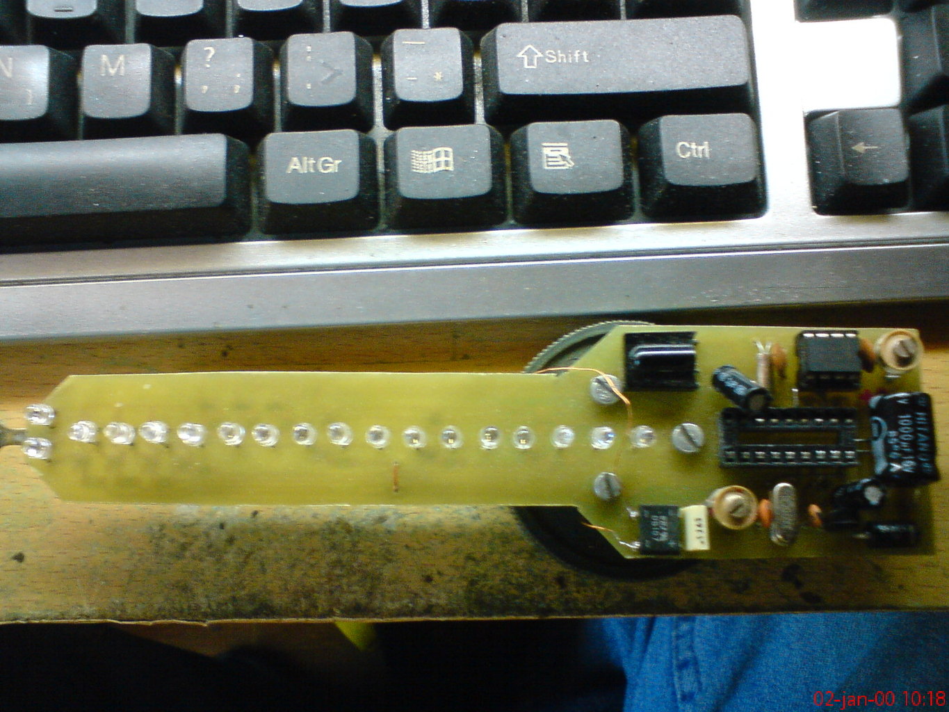

Köszönöm.Valahol azért csak hibázhattam mert még nem tökéletes.Nem menti el a beállított értékeket.Már két elemet le merített.Ha külön mérem az elemet akkor 3 voltot mérek.Mikor beteszem a hejére akkor csak 0,5 voltot és rövid időn belül lemerül.Védelem gyanánt vissza vettem a fordulatszámot.Ekkora fordulatnál nem üt nagyot.Kiprobáltam.Ujjal leállítottam.Rácsot nincs szivem rátenni.Másrészt igy is kissé fejnehéz mert a talpban csak a bázis panel és egy mobil töltő van.
(#) Hp41C válasza tibapu hozzászólására (») Szept 1, 2013 /
Elem gyors lemerülését az alábbiak okozhatják: Zárlat vagy hibás alkatrész az elemhez kapcsolódó diódáknál. Az I2C felhúzó ellnállásai az elemre mennek a 7805 kimenete helyett.

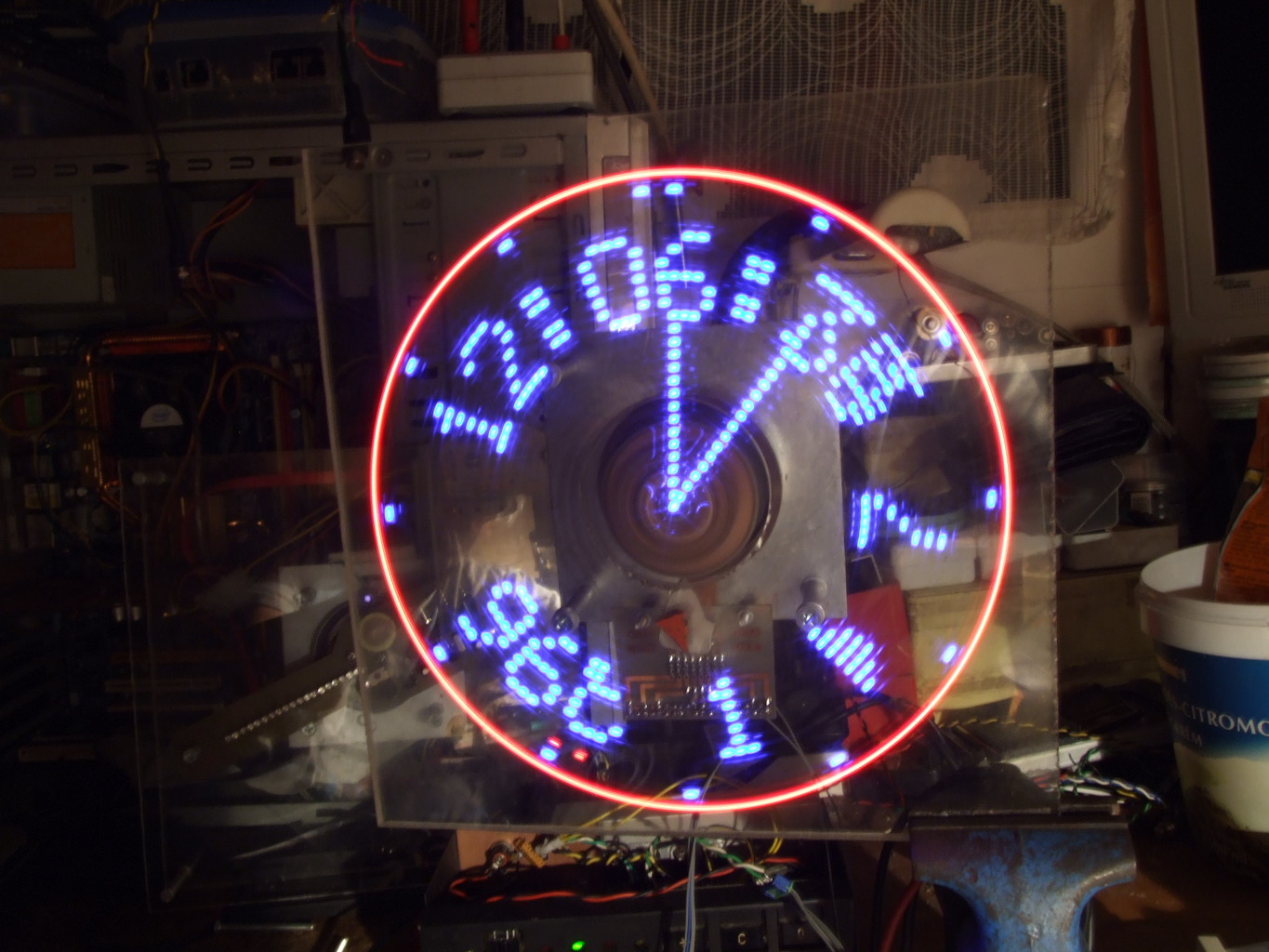

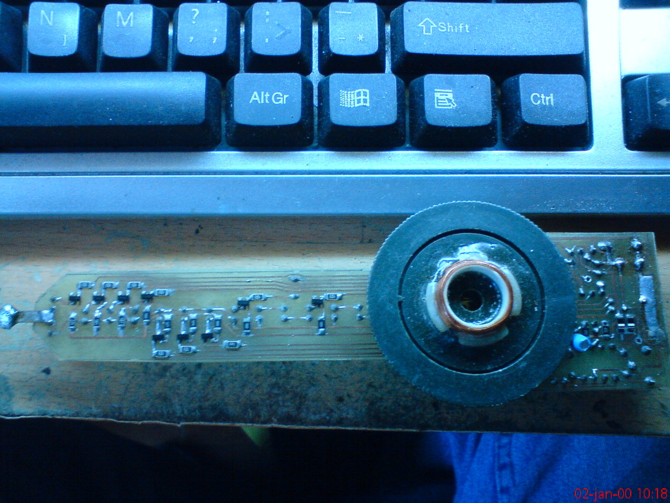

szia Hp41C
Közben én is megvívtam harcomat a videófejmotor tekercseivel a küzdelem eredménye kiváló lett A bázissal együtt 430mA az áramfelvétel a várakozásaimnak megfelelt a zaj szint is Csak a szél hang hallatszik.
A PC ventis bázisról átkerül a a nagy bázisra a kijelzéssel semmi gond csak éppen az adat átvitel nem megy ez lenne a kisebbik baj a nagyobb az hogy valami történt az átszerelésnél mert most már a távirányító sem működik. még az átszerelés előtt működött
Semmit nem reagál a rotor, a bázis veszi a parancsokat.
Ja és kissé meleg van az óra szerint 96c

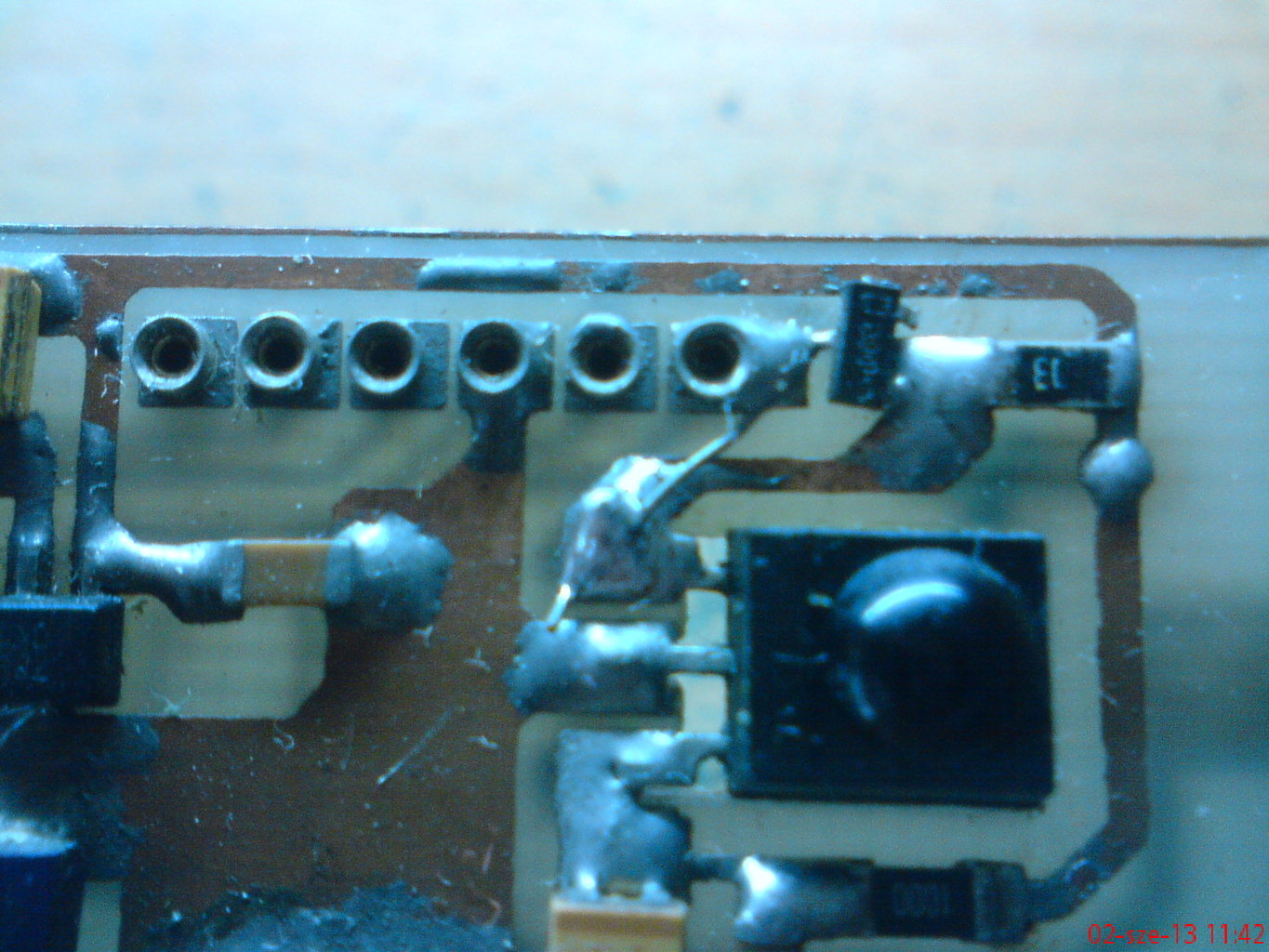

(#) patexati válasza KKobra hozzászólására (») Szept 2, 2013 /
Szia! Le kell ellenőrizni a TSOP áramköri részét,hogy nincs e zárlat,szakadás,felhúzó ellenállás,stb. Ha van bent dióda a TSOP out és az MCLR közt akkor azt zárd rövidre nézd meg úgy is. Távirányító jó címen megy? Az átvitelnél kell próbálkozni a tekercsvégek felcserélésével és a kitöltési paraméter állításával.

Köszönöm a gyors választ.Végignéztem az alkatrészeket ahogy ajánlottad.És valóban hibás alkatrész volt a tettes.A C6-os 100nf-os kerámia kondi besípolt.Eddig csak a led-eket ellenöriztem le beépítés előtt,mert volt már hogy 10-ből kettő rossz volt.Ezután a kondikat is kisípoltatom mert most ez két elemet tett tönkre.

A rotort élesztéséhez összedobtam egy Pc ventilátorba épített bázist (12F683 PC motor)
ezen a bázison működött minden rendesen a távirányítóval (URC22B). A táp panel és a rotor került át a videófejmotorra és be lett kötve az adat szál a pc motoron nem volt bekötve. Volt egy zárlatom. Táp panel és a rotor között réz távtartók vannak az biztos hogy a táppanelon minden távtartó el van szigetelve nem érhet semmihez csak hogy a rotort mikor ráillesztettem akkor a tsop felé lévő furatnál a csavar a két oldal között rövid zárat okozott (bakelit alátéttel megszüntettem) A távirányító jó címen megy. Kitöltés ?! Merre és mennyit? jelenleg 60 de 35 is volt de akkor még nem volt meg a 15V a 5V-os stab IC bemenetén mérve. Most hogy felemeltem 60 ra az Áramfelvétel 750mA 35-ön 500mA volt.

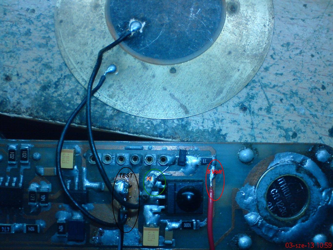

(#) tibapu válasza KKobra hozzászólására (») Szept 3, 2013 /
Talán először teszteld le az infra vevőt.Végtére is onnan indul a probléma.Ha van egy piezó hangszoród és 5 Volt stabil akkor egyszerű.A képen látható módón kösd be és megtudod működik-e az infra vevő vagy meghalt.Ha jó akkor a távirányitó jelére pittyegő hangot kell hallanod.Ha nincs akkor egy kisebb LED is megteszi.
