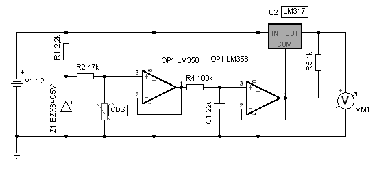

Barkácsoltam egy ilyen áramkört. Egy fényellenállás értéke alapján készít 0-6 V feszültséget. A probléma, hogy túl gyorsan reagál. Próbáltam a kondenzátorral lassítani, ami szimulációban jól is működik, de a valóságban nem elég hatásos. Van valami ötlet arra, hogy lassabban reagáljon?
Hello! Mivel az impedanciák alacsonyak, nem lehet hatásos lassítást végezni. Ráadásul a fényérzékelő ellenállása ugye hatalmas tartományban változik.
De mondjuk nem írtad meg mit nevezel "lassúnak". Egyáltalán mire jó ez a kapcsolás, mert elég vidám ahogy össze van állítva. Két stabi egymás után (szerintem feleslegesen), a kimeneten egy Led, amivel sorba egy feszültségmérő van. Az LM317 nem is tud nullától szabályozni.. Szóval itt, valami nagyon nem kerek. üdv! A hozzászólás módosítva: Máj 5, 2013
Mint írtam barkácsolás volt jobb híján. Az első 317-es a 12V-ból állít elő max 8V-ot. A második ebből a fényérzékelő értékéből készíti a gyakorlatban 0,6V-5,5V közötti értéket ami autó műszerfal világítás automatikus állítását végzi a fényerősségnek megfelelően. A végén lévő fesz.mérő csak a szimulálás miatt van ott, ez van a kijelzőre kötve.
A lassúságot az jelentené, hogy menet közben az árnyékos területek (pl. fák, épületek) hatására, nem változna folyamatosan a kijelző fényereje, hanem pl. 5 másodperc alatt történjen a változás, ha tartósabban megváltoztak a fényviszonyok. Szóval kerek ez, az említett problémával, de ha van jobb megoldásod, örömmel veszem.
Hello! Én két 317 alkalmazását feleslegesnek tartom. "Egy szabályzókörben egy beavatkozó is elegendő." Egy LM358-al megoldható a két feladat szétválasztása. Egyszerű követő erősítőkkel. Első megszünteti a CDS ellenállás változását, a második megengedi az LM-nek, hogy nagy ellenállású legyen az integráló tag.
Persze a megfelelő értékeket neked kel kikísérletezni. Az álló helyből gyanús, hogy a 317-nél 75kohm-ot tettél be, és a feszültség minimuma 0,5V. Annak 1,2V felett kell lenni. Az időállandót az R4*C1-el lehet állítani. A zéner a feszültséget 5,1V-ra stabilizálja. ehhez még hozzá jön az LM 1,2V feszültsége, akkor 6,2V lesz a maximum. De az LM317-nek minimum 5mA alapterhelés kell adatlap szerint.. (Az LM358 tokjában két OPA van, vagy is nem kell külön táp mind kettőnek, csak a TINA-ban nincs a "B" OPA lábkivezetése. Vagy csak én nem tudom hol.) Ha nem ragaszkodsz az LM-hez,akkor egy P-Fet-el, lehet nullától akármeddig szabályozni a kimenő feszt. Mert mondjuk, nem tudom miért 6V kell, de hogy hűtés kell, azt biztosan tudom.. üdv! üdv! A hozzászólás módosítva: Máj 5, 2013
