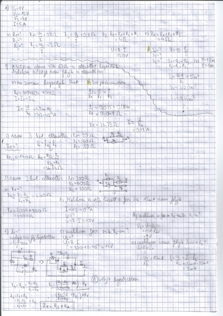

(#) janikukac hozzászólása Ápr 7, 2013 /
Ha a mai nap folyamán feltöltök egy pár oldal, egyszerű középiskolai fizika feladatokat, akkor lesz olyan kedves kolléga aki átnézi, és a hibákat leírja? Nem bonyolult feladatok, ellenállás, áram, feszültség stb.-vel kapcsolatosak..
(#) granpa válasza janikukac hozzászólására (») Ápr 7, 2013 /
Töltsed, aztán meglátjuk!
(#) janikukac válasza granpa hozzászólására (») Ápr 7, 2013 /
Köszönöm,most esek neki a másik felének..
(#) janikukac válasza janikukac hozzászólására (») Ápr 7, 2013 /
Kész vagyok, elkezdtem feltölteni a képeket, de mivel lassú a netem kitudja mikorra lesz kész. 8kor leszek gépközelben, akkor belinkelem a képeket.
Csak rossz minőségben tudom feltölteni, remélem így is jó lesz...
A legtöbb feladat tudtommal jó, a sárgával kijelölt feladatok (feladatlapokon meg a bekarikázottak) azok, amelyeket nem tudtam megcsinálni, vagy szerintem rossz.

(#) Gafly válasza janikukac hozzászólására (») Ápr 8, 2013 /
Szia,
az 5-ös lapon lévő négyes feladattal kapcsolatban, ott kezdődik a dolog, hogy a rajz nem lentebb, hanem mellett van
Elsőként is vonjuk össze amit lehet:
- Sorban van két 12V-os feszültség generátor. Az ugye egszer 24V.
- Sorban van vele 1 Ohm meg 2 Ohm, az összesen 3 Ohm
- Lent is van sorban 4 Ohm és 5 ohm sorosan, az 9 Ohm.
Akkor innentől kezdve van két ideális feszültség generátorod és három ellenállásod.
Éa a szuperpozíció tételét alkalmaznám a helyedben, azaz:
- Kikapcsolom a az alsó feszültség generátort és rövidzárral helyettesítem. Ekkor egy 24 V-os feszültség generátor dolgozik 3 Ohm-on keresztül a párhuzamosan kapcsolt 3 Ohm és 9 Ohm-ra.
Mindhárom ágra így már ki tudod számolni az áramokat.
- Kikapcsolom a fenti feszültség generátort (ugyanúgy rövidzárral helyettesíted), és bekapcsolod a lenti 12V-os feszültség generátort. Ekkor a 12 V-os generátor fog 9 Ohm-on keresztül dolgozni a két párhuzamosan kapcsolódó 3 Ohm-ra. Ismét kiszámolod az egyes ágakon az áramokat.
- Ezután már csak polaritáshelyesen össze kell adogatni őket....
Utólagos engedelmeddel, a végeredményt nem adom meg,
De ez alapján símán meg kell tudnod oldani.
Hajrá
A hozzászólás módosítva: Ápr 8, 2013
(#) gkari válasza janikukac hozzászólására (») Ápr 8, 2013 /
4.sz. a:Ohm tv.:R=U/I
b.:ismét Ohm tv.:U=RxI
c: ez a kérdés nem egyértelmű, de csak kétféle megoldása lehet, vagy sorba vannak kötve, vagy párhuzamosan, megoldás a "Kirchoff" törvényekkel.
d.:az előzőek alapján nem nehéz belátni, hogy az arányok pontosan azonosak a fesz.esésekkel, vagy az ellenállásokkal.

(#) janikukac hozzászólása Ápr 9, 2013 /
Köszi mindenkinek a segítséget. Eddig ott tartok, hogy egy csomó feladatot magamtól megoldottam, valószínűleg jól, de a : 2.papír, 4. feladat, c) ; 3.papír, 4. feladat, c) ; 5.papír, 4. feladatot még nem tudom elkezdeni. Egyszerűen felfogni se sikerült eddig az 5. papíron lévőt, pedig annyian segítetek benne.. áááá
(#) gkari válasza Gafly hozzászólására (») Ápr 9, 2013 /
A levezetéseddel egyetértek, de én 3 db. fesz.forrást látok!
Ez a feladat is a "Kirchoff" tv.-ekkel megy.
A hozzászólás módosítva: Ápr 9, 2013
