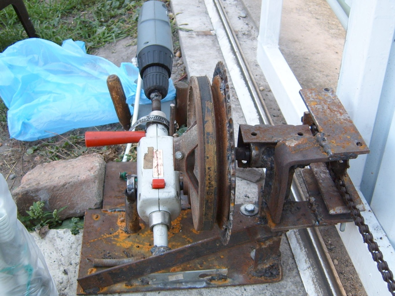

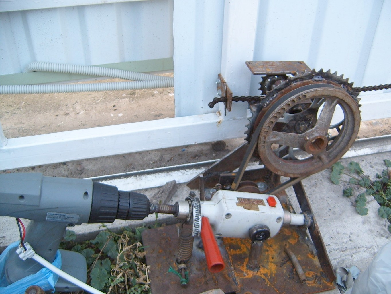

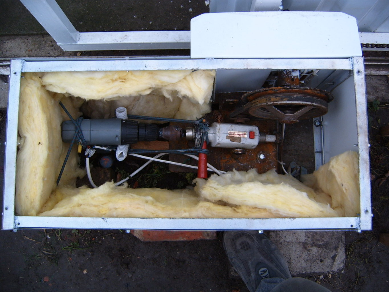

(#) csabatex válasza dckiller hozzászólására (») Szept 13, 2013 / 1
Nekem is már vagy 8 éve működik a következő rendszer.:
Egy akkus fúrót használtam a hajtáshoz, egy amerikánert és egy ékszíj áttételt hajtóműnek.
A tengely végén lévő kerékpár lánckerék forgása húzza-tolja a kaput amire egy kerékpár lánc van kifeszítve.
Vezérlése pedig egy egyszerű 2db 4 áramkörös reléből áll amik öntartásra vannak kötve amíg a végállás kapcsolók nem oldják egymást.
Időzítés nincs, tehát nálam úgy működik, hogy ha egy nyomógombbal zárom az áramkört, akkor a relé öntartóra kapcsol és nyílik a kapu.
Ha teljesen kinyílt, a végállás kapcsoló oldja az öntartást és a kapu motorja rögtön fordított polaritást kap amitől elindul vissza.
Ez elég szűkös idő lenne kislisszanni, ezért a áramkört megszakítja egy infra szenzor addig amíg akadályt észlel, majd lecsukódik.
Az eltelt évek folyamán a karbantartási igénye igen csekély volt, mindössze az akkus fúró motorjait kellett cserélni mert azok azért 3 évente elkopnak.
Ami fejlesztés történt még az annyi, hogy az indító gomb megnyomására lett készítve egy távirányító.

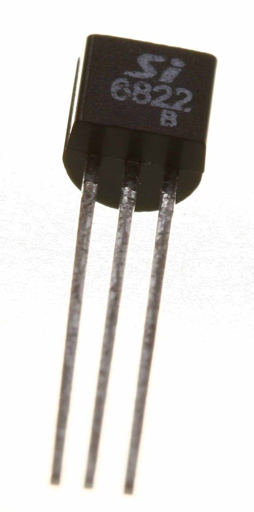

Látod már a fejem sem használom meg vagy 3 napja görcsölök rajta és kissé azt hiszem elfáradtam. De képzeld el tegnap életre kelt és működött még a 3 relét is szépen vezérli melegedés nélkül és a zárási idő 1:30-körül mozog a nyitási meg 1 perc. Na szóval ilyen tranzisztorom van itthon, SI6822 ez is jó hozzá? Erre gondoltál? 1 egyenirányító elég vagy a led is pont azért van benne és akkor annak a helyére is kell egyenirányító? Az ellenállások kellenek bele? Köszönöm! Bocsi az elírásért.
(#) HA5AWS válasza bbyzoli hozzászólására (») Szept 17, 2013 /
A kapcsolás teljesen jó. A tranzisztor lehetne egy kicsit nagyobb is pl.: BC301 vagy BFY46 vagy ehhez hasonló. A visszajelző LED az ellenállással együtt nem kell, hacsak ki nem akarod jelezni a nyitást és zárást. A relével párhuzamos dióda feltétlen kell a védelem miatt. A bázisban lévő ellenállás a tranzisztor védelme miatt kell. Esetleg az értékével lehet játszani, ha a tranzisztor nem nyit ki eléggé.
