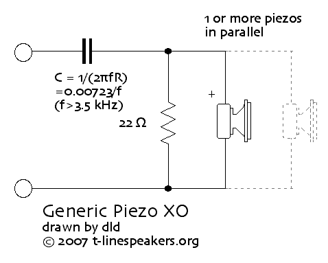

Piezzot lehet-e potméterrel hangolni? Nem fix kondival, hanem az igényeknek megfelelően állítani. Köszönöm a választ!
Szia! Ha a hangolás alatt csillapítást értesz, akkor igen, úgy használd mint a hangerőszabályzót. A poti kellő teljesítményű legyen, nehogy megsüljön.
Mekkora az a kellő teljesítmény? 100w-os basszgitár hangdobozban van 2 olcsó piezzo. Ezeket szeretném kordában tartani. A kondenzátor ugyanazt a célt szolgálja mint a potméter, vagy a frekveciákba is beleszól? Köszönöm!
A hangváltós témában találsz erről bővebb információt, vagy "piezo crossover" keresésre. A 4W-os huzalpotik még elviselhető árban beszerezhetőek. A szükséges értéket sajnos nem tudom megmondani, fix ellenállásokkal gondolom kikísérletezhető.
A kondenzátor a sávszűrés elvégzése mellett reaktanciával is rendelkezik, mely részt vesz a jel leosztásában (frekvenciafüggően).
A piezzóknak eleve nagy az impedanciájuk , kb 10kohm körüli. Ezt kell egy 4-8 ohm közötti párhuzamos ellenállással lecsökkenteni az erősítőnek is tetsző mértékre. Ezután tetszőlegesen váltható vagy pl egy soros ellenállással csökkenthető az érzékenység.
