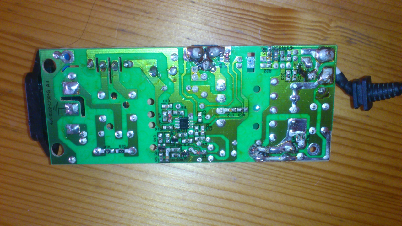

Sziaztok segítségetek kérném. Van egy 19' colos LED monitorom. Sokáig működésképtelen volt, gondoltam előveszem megnézem mi baja. Persze a jelenség hogy be se kapcsol. Szét szetdtem és a táprésznek a panelje kb igy néz ki. 1. kép volt már pár szervizbe de nem tudtak mit kezdeni vele.

Egy kis segítséget szeretnék kérni! Megadta magát a monitorom tápegysége, és egy új majdcsak többe kerülne, mint az egész monitor ![]() Amit észrevettem a tápon, hogy ha csatlakoztatom a hálózathoz, viszont a másik vége nincs bedugva a monitorba, akkor világít a LED. Ahogy rádugom a monitort, a LED kialszik. Olvastam olyat, hogy az ilyen jelenségért általában a szűrő kondenzátor a felelős. Kiforrasztottam, multiméterrel próbáltam kapacitást mérni, de semmire nem jutottam. Szóval a kérdésem az lenne, hogy mit lenne még érdemes átnézni rajta, esetleg van-e ezeknek valami típushibája, ami gyakran előfordul? Válaszotok előre is köszönöm!

A másik pedig az , hogy ha meg alapvető dolgokkal sem vagy tisztába , akkor meg pláne inkább kérdezz előtte , de ne utána. Baj is lehetett volna belőle. Nos ennyi volt a figyelmeztetés .A következő a helyzet amikor nincs megfelelő felszerelés az ilyen művelethez , akkor úgy áll a dolog , hogy minden alkatrészt amit esetleg nem tudsz kimérni , és gyanús , azt mindent cserélni kell. Egyenlőre bejelöltem neked a képen , hogy melyek azok az alkatrészek amiket azonnal ki kell cserélni gondolkodás nélkül. A kondenzátort amit ki vettél azt is cseréld , ha már kivetted .Ez után csinálhatsz egy próbát , ha szerencséd lesz , akkor fog működni , és egy darabig nem lesz gond . Ami a lényeg , hogy a cserélendő alkatrészek helyet pontosan ugyan olyat tegyél be . A hozzászólás módosítva: Okt 31, 2015
A kolléga jól mondja, hogy mit cserélj, amit kiforrasztottál az pont nem a szűrőkondi, hanem a primer oldali puffer. ált. ezzel nem szokott gond lenni.
Ha töltött állapotba mértél kapacitást akkor ne csodálkozz, hogy nem jutottál semmire, mert azonnal hazavágja a multit, de még meg is tud b*szni, szóval veszélyes, jó ha van kéznél egy 220-as égő amivel ki tudod sütni. Rakd vissza, cseréld ki a szekunder oldali kondikat amit benyilaztak és nagy valószínűséggel jó lesz a tápod. Üdv
Nagyon szépen köszönöm a segítséget, és a figyelmeztetést is. A tápegység probléma megoldódott 100 Ft-ból. Bár nem számítógépekkel foglalkozom, de pár alap dologgal tisztában vagyok, így megúsztam én is, és a multiméterem is. ![]() Arra azért még kíváncsi lennék, hogy egy kép alapján hogy jöttetek rá, hogy ez a probléma? Tipikus hiba ilyenkor a szekunder oldali kondi? Vagy hosszú évek tapasztalata? ![]()
Onnan jottek ra, hogy ordenare modon pupos mind a ketto, ami tipikus jele a kapacitascsokkenesnek. Ha megnezed a ket kicsit, annak a teteje normalis.
Egyebkent sajnos tipushiba, osszetablettaznak ezekbe a tapokba mindent, aztan hiaba 105 fokos a kondi, megis kiszarad a tulzott hotol.
