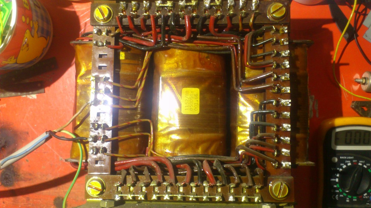

Kedves Urak!
Igazából feltettem már ezt a kérdést, de akkor nem volt időm kisérletezni, a kérdés itt volt http://www.hobbielektronika.hu/forum/topic_post_1250639.html#1250639 A feltételezésem a következő, a képen paint ban odakarcolva. Vajon helyes e, vagy hogyan tudom fájdalommentesen vagyis füst mentesen kideriteni a trafóm adatait.
Ezt ellenállás méréssel derítetted ki? Ez esetben a (legnagyobb ellenállású pár) 230V jelölésű végekhez vezeted a hálózatot, egy 60W-os izzón keresztül, és feszültséget mérsz a többi végen. Méred a primer áramot, ha elég kicsi 5-6mA, akkor rövidítesz a primer bekötésen, 15-20mA-ig elmehetsz. A szekunder kivezetés huzal átmérőjéből saccolható a teljesítmény (J=2.5-3)
Köszönöm válaszod.
Igazából nem mértem még semmit. Tudni akartam hogyan is kezdjek hozzá a kísérletezéshez. Ránézésre az lenne a logikus ha azok a bevezetések lennének a 230V-os ak ahol rá van nyomtatva a szigetelő papírra. A hozzászólás módosítva: Okt 23, 2013
Lekarcintod egy papírra a trafó kivezetéseit, tehát csinálsz róla egy komplett rajzot. Valamelyik kisebb ellenállású tekercsére kötsz mondjuk 6V AC-t, és multiméterrel végig tudod mérni hogy melyik tekercsen mekkora feszültség van. Amelyiken a legnagyobb, nagy eséllyel az a primer hacsak nincs 2 részre (2x110V) bontva. Utána már a felvett áramból lehet rá következtetni hogy jól lett-e bekötve.
Idő hiányában, amikor fél ládányi ismeretlen trafót kellett így feltérképeznem (amik egy része nem is hálózati volt) egyszerűbben csináltam. Legnagyobb ellenállású tekercs, 2-től 4A-ig állítható automatán keresztül rá a hálózatra. Ha lenyomta, vagy búgott a trafó akkor nem az a nyerő tekercs. Ha nem nyomta le és működött normálisan akkor árammérés, majd feszültségmérés a tekercseken. Ennyi.
Köszönöm a segítségeteket de nem igazán jutottam közelebb a megoldáshoz. A lényeg hogy a gyártónak elküldtük az adatokat és vállalta hogy ingyen kicseréli egy használhatóra . Sajnos ők sem árulták el hogy milyen teljesítményű a trafó . Még egyszer köszönöm a segítségeteket.
Kedves granpa!
Sikeres volt az általad leírt hadművelet. 220V a narancs és feketén megy be, a sec pedig 2x6,4V, amiben nagyot csalódtam. Abban reménykedtem, hogy fel tudom használni egy fet-es erősítőhöz, de ugrott a dolog. Majd egyszer csöveshez, ha másra nem a fűtéseknek megfelelő lesz. |
