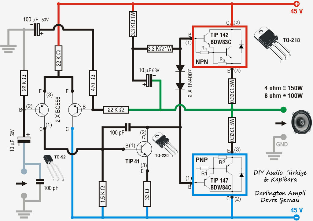

Sziasztok mit kellene változtatnom ezen a kapcsoláson,hogy halkan hallgatva ne torzítson?Ez lenne az
Gondolom a nyugalmival lehet probléma,40vDc ről megy most
(#) Buvarruha válasza blasz hozzászólására (») Okt 12, 2013 /
Zárva vannak a végtranyók, szerintem kettő helyett, négy 1n4007 kellene bele.
A hozzászólás módosítva: Okt 12, 2013
(#) blasz válasza Buvarruha hozzászólására (») Okt 12, 2013 /
És hogy kellene kötni?
Ugyanígy sorba.
Értem a kettő helyett 4-et sorba.Köszi megpróbálom

Nem tettem be még a + diódákat kérdezek még egyet,pontosan olyan a hangja mint amikor sérült a hangszóró tekercse, és halkan olyan recsegve szól,ha a dióda megoldja akkor megtoldom.A hangszóró jó
(#) Doncso válasza blasz hozzászólására (») Okt 12, 2013 /
Hát, így hirtelen nekem nincs tippem, így azt mondanám, próbáld meg a diódát.
(#) blasz válasza Doncso hozzászólására (») Okt 12, 2013 /
Nem baj, nem tudom nyugalmi baja van e, azért melegszik a borda ha szól,és nem üvöltetem.
Én azt csinálnám, hogy multi sorba a táppal, mérném a nyugalmit, hogy az rendbe van e, kipróbálnám a hangszórót másik erősítőn, biztos ami tuti, illetve adnék neki szinusz jelet, és figyelném alacsony hangerőn hátha elárulja magát. Lehet hogy csak az egyik félhullám torzul, akkor máris okosabbak vagyunk mert tudjuk, hogy a pozitiv vagy negativ oldali tranyónál kell kapirgálni, de az is kiderülhet, hogy esetleg a meghajtásnál van a gond kis jelnél. .
8.5mA a nyugalmi.Megvárom Reloop véleményét is
Szerintem az nagyon kevés. Próbáld csak meg azt a két diódát.
