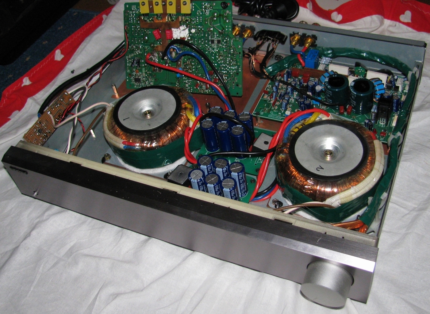

(#) Lázár Péter hozzászólása Okt 17, 2013 /
Üdv. Kellene egy kis segítség egy erősítő típusának beazonosításához. Az előlapon szerepel az Integra, a toroidok és a kondibankok is Onkyo termékek. A végfokpanelekben már nem vagyok biztos hogy a gyáriak e. Lényeg, hogy magát az alapkészüléket egyszerűen sehogy sem tudtam megtalálni az interneten. Nincs rajta típusszám, semmi felirat, a panelek típusszámai nem hoznak találatot. Kerestem mint ezüst, lapos, 2 toroidos készülék angolul, magyarul stb. De sajna semmi. És a javításához kellenék a kapcsolási rajza, ugyanis nagyon át lett fabrikálva. Hűtőborda nuku benne, fura egy szerkezet. Ha valakinek első ránézésre beugrana róla valami az jó lenne.
(#) kadarist válasza Lázár Péter hozzászólására (») Okt 17, 2013 /
Nyilván D-osztályú a végfok és ezért a fémház is elég a hűtéshez. A vezérlő-IC-t kellene beazonosítani.
(#) Lázár Péter válasza kadarist hozzászólására (») Okt 17, 2013 /
Ha jól nézem akkor 74hc14a, szerintem ez lesz az. A végek pedig: 22p10 és 33n10. Amúgy állítólag működik csak többszöri bekapcsolásra indul el. Amikor nem kapcsol be akkor levágja a biztosítékot. Mondjuk a pufferkondik a végpaneleken elég érdekesek mintha megdagadtak volna és ezért a zöld fólia elszakadozott. Kiforrasztom őket és megvizsgálom.

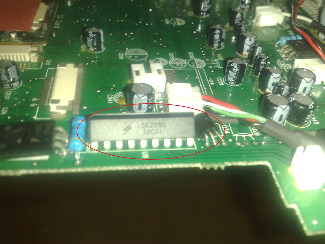

Sziasztok. Olyan kérdésem lenne hogy kollégámnak bedöglőt* az autóban a fejegység. Állítólag a motor vezérlő elektronika döglik* meg ilyenkor. Lehet típus hiba. Ls6208d ic-t keresek. Vagy mivel lehetne helyettesíteni? Ha jól néztem ez a vezérlője. Segítséget előre is köszönöm.

(#) usane válasza sepu666 hozzászólására (») Okt 18, 2013 /
Esetleg ez vagy ez?

(#) sepu666 válasza usane hozzászólására (») Okt 18, 2013 /
Hát nem ez a ic. Egy m.n.c eternal dvd fejegységben van. Itt fórumon azt írták hogy ez a hiba jelenség erre utal mert széria hiba. Nem nagyon találok ilyent.

(#) sprofan válasza Lázár Péter hozzászólására (») Okt 19, 2013 /
Ez így első tippre lágyindító hiba, ami nem is lenne túl meglepő mert ha jól látom az a kis házilag barkácsolt panel ott a bal szélén valószínűleg a lágyindító lesz. Én elsőnek azt vizsgálnám illetve a gyanus pufferkondikat. Feltételezve hogy a "levágja a biztosítékot" alatt nem a készülék belső biztosítékát érted.
